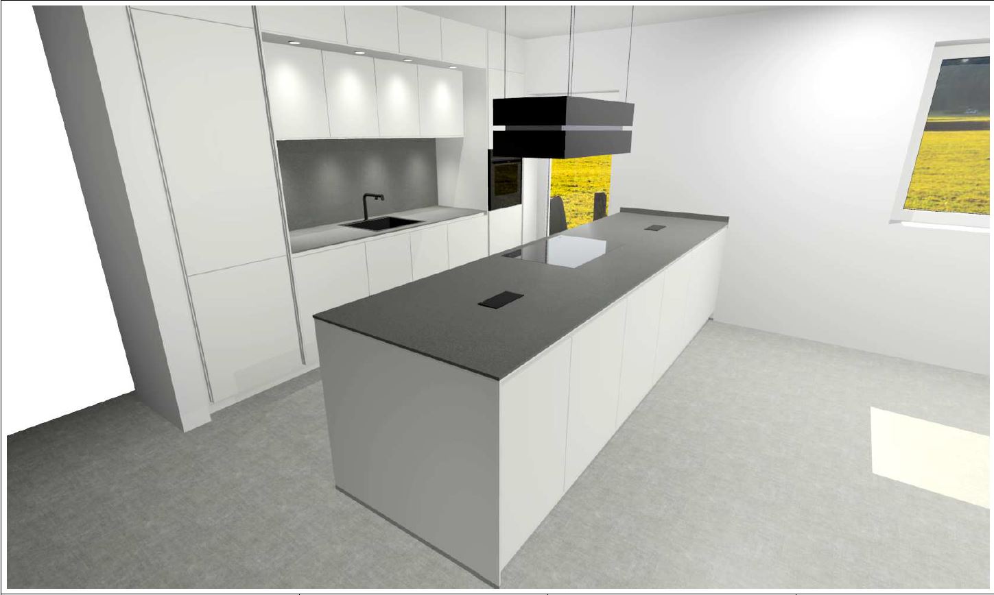

Auch hier wieder der Hinweis, für eine Küche dieser Größenordnung mindestens einen zweiten Einschub für einen Backofen oder andere Einbaugeräte vorzusehen.

Bitte jetzt nicht missverstehen. Ich Frage wirklich, weil es mir noch nicht ganz klar ist - nicht weil ich auf dem Thema weiter rumreiten will: Die Küche legt Ihr extra um die Ecke, damit man sie vom WZ aus nicht sieht? Gibt es noch andere Gründe? Also wäre eine Hausdrehung mit Anordnung als I mit entsprechenden Wänden auch eine Option?
Zum WZ gibt es keine direkte Tür, damit es chilliger ist? Der Kompromiss zwingt Euch, den Wohnraum durch die Küche zu betreten, richtig?

@Katja: Nein. Unser Küchenplanung haben wir jetzt eben in Angriff genommen und festgestellt, dass das L mit Insel günstiger ist, als das U. Hauptargument ist die gemeinsame Arbeitsfläche für die große Familie und der Zugang zur Spüle/Müll vom Esszimmer / Südterrasse aus. Man muss nich jedes Mal um das U-rumlatschen.

Mir ging es jetzt nicht um die Küche, sondern um die Anordnung der Räume. Kannst Du obigen Post nochmal darauf beziehen und beantworten?
Maulwurfbau
Also, ich schrieb ja schon, dass wir einen ähnlichen / im Küchenbereich identischen Grundriss haben und halt bewusst einen Allraum geschaffen haben.
Uns ist auch nicht in den Sinn gekommen die Küche in U-Form anzulegen. sowas wie diese Rundbögen wäre uns auch ein Graus. 70er/80er Jahre Elemente aus günstigen Plattenbauwohnungen oder gesetzten Einfamilienhaus mit brauner Badausstattung kommen uns da in den Sinn. Aber gut. Wenn es gefällt. Abfahren.
Das wäre aktuell unser Plan bzw. Idee für die Küche und so wird es zu 95% auch umgesetzt.
Du meinst wieso ist Wohn-Ess-Koch über L bzw. wieso nicht Küche mit Wohnen getauscht? Bauchgefühl! Wir saßen in vielen vielen Musterhäusern und fühlten uns im L-Zimmer am wohlsteten. Außerdem hat es uns am besten gefallen, wenn das Wohnzimmer etwas separiert vom Koch-Ess bereich ist und den Blick nach draußen und nicht zum Raum/ zur Wand bieten.
