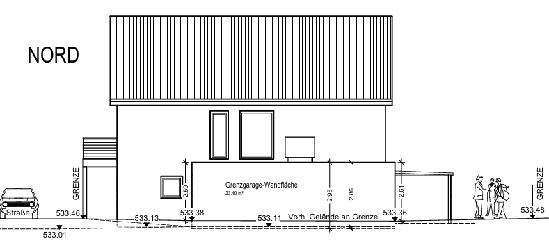

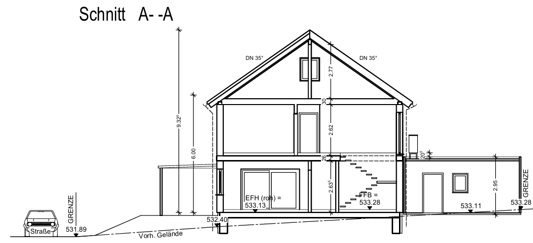

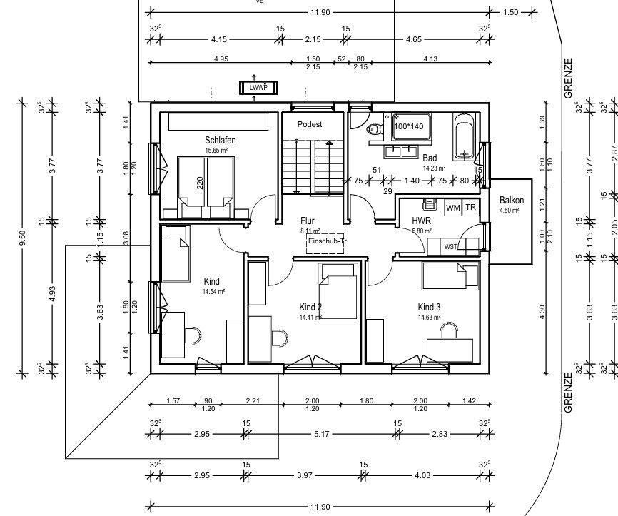

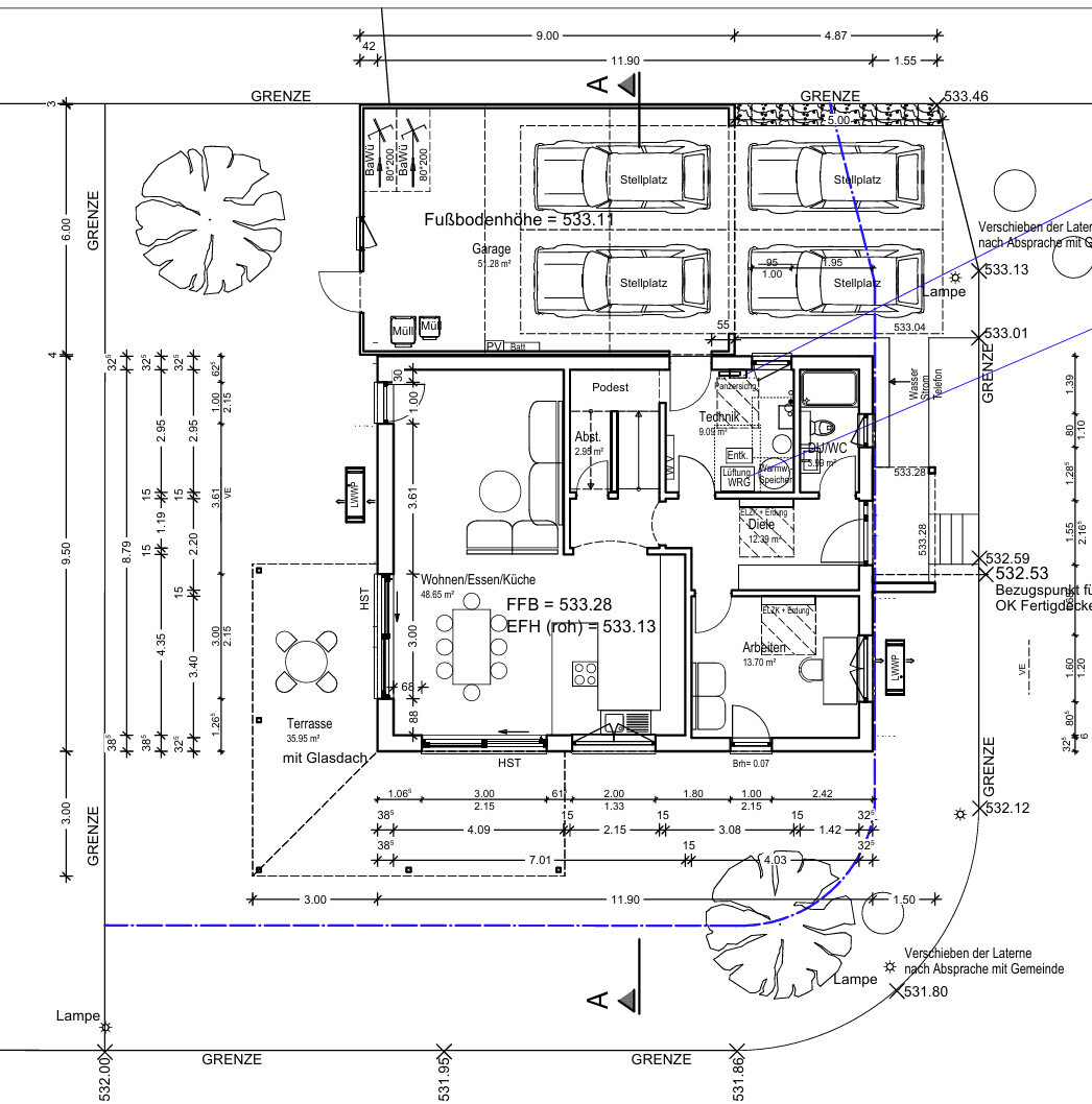

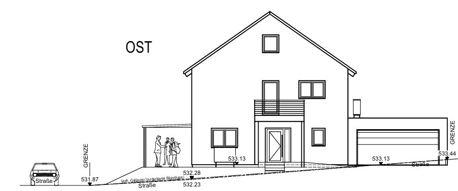

Das wollt ich zwar erst später machen, aber für dich mache ich gerne eine Ausnahme. Der Zählerkasten kommt übrigens wieder in den Technikraum. Das passt noch. Position Mülltonnen bitte ignorieren!
Grundriss eines Hauses: Garage mit Stellplätzen, Wohnen/Essen/Küche, Terrasse und Garten.
Grundriss einer Etage: Schlafzimmer, drei Kindzimmer, Flur, Bad, Balkon, HWR
Schnitt A-A: Querschnitt durch zweigeschossiges Haus mit Treppe, Türen und Fenstern.
Mit einer Stufe zur Garage / zum Garagendach. Die ist jetzt 17/20 cm hoch.
Linienzeichnung eines zweistöckigen Hauses mit Garage; Straßenszene und Gruppe von Personen.
Nordansicht eines Hauses mit Grenzfläche, Auto links, zwei Personen rechts, Maßangaben.
Die Rundbögen sind wirklich überlegt oder ein Gimmick zur Prüfung, ob die Forenaufmerksamkeit noch funktioniert?
Meine Fangruppe springt doch schon ohne Bogen über jedes Stöckchen.
Wie haben zwei in unserer derzeitigen Wohnung (mit noch längeren Flur) und finden die optisch sehr ansprechend.
@11ant: Betonfertiggarage, 5,2m Sektionaltor.
Auf jeden Fall bei der Küche L mit Insel. Sinnvoll wäre es aber immer, eine Grundrissansicht mit Maßen einzustellen und nicht nur bunte Bilder.
Die Sofaposition finde ich kontraproduktiv, weil sie den Raum wieder einkastelt. Einen Sofaschenkel würde ich nicht als Raumtrenner wählen, sondern das L-Sofa planoben rechts in die Wohnzimmerecke planen. Das wirkt dann insgesamt viel großzügiger.
