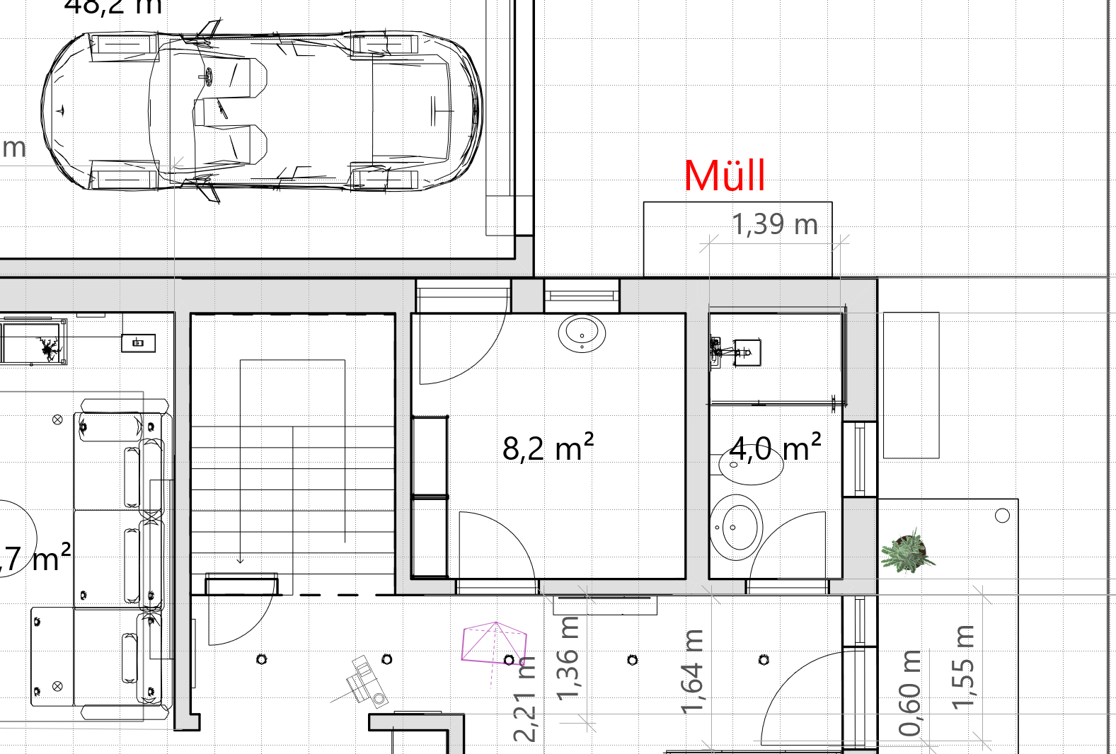

Wir haben uns mittlerweile zu 90 % drauf geeinigt die Tür erstmal wegzulassen. Ich arbeite noch an den restlichen 10 Prozent. Wir sind gerade noch unentschlossen, ob wir da mit oder ohne Sturz machen. Hast du einen Tipp? Jedenfalls könnten wir da dann später geschickt - bei drei pupertirenden Goldstücken - eine Tür einziehen.
Fahrräder (und erst recht Mülltonnen) sind keine Platzhalter, sondern sollten unbedingt nicht bereits im Plan schlecht praxiskompatibel sein.
Bei den Mülltonnen haben wir auch hin und herüberlegt. Die stehen in der Garage mehr oder weniger als Platzhalter. Momentan sehe ich eine Dreierbox an der Nordseite als sinnigste Lösung. So, sieht es dann mit den Orginalmaßen für solche Boxen aus:

Dem Vorschlag von @hanghaus2023 der geländeangepaßt zum Haus höhenversetzten Garage schließe ich mich an.
Danke auch nochmal an der Stelle an hanghaus.

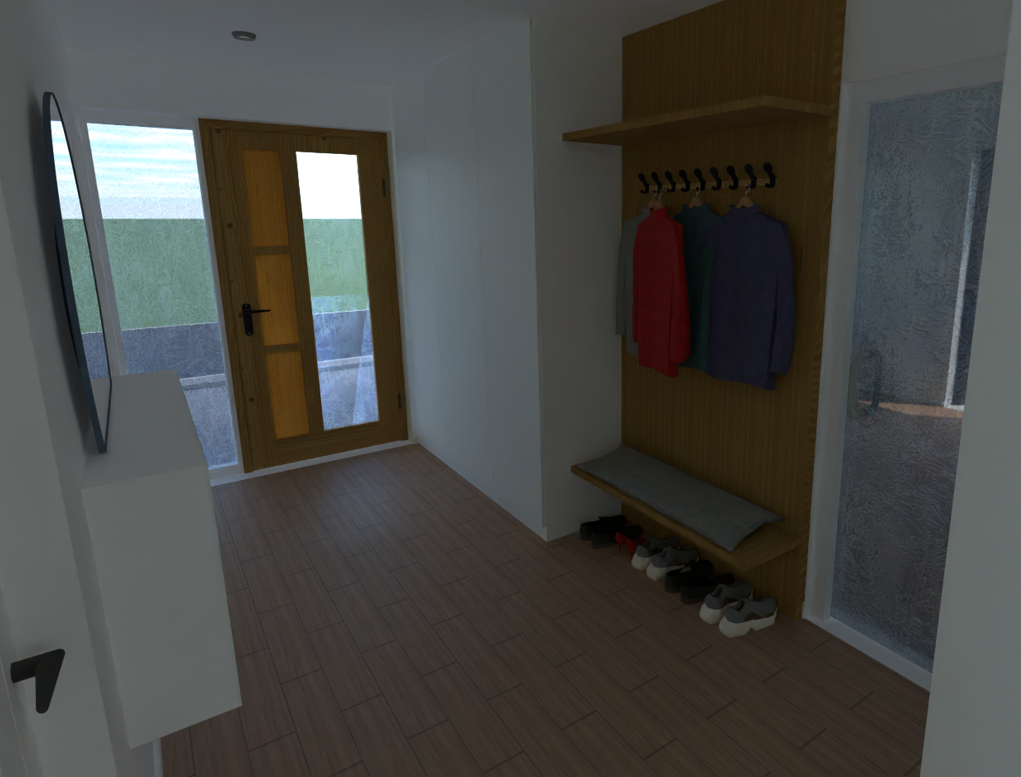

Hier übrigens nochmal ein gerendertes Bild von der Garderobe, so wie wir uns das vorstellen:
Flur mit Garderobe: Jacken, Spiegel, Bank, Schuhe und Holztür zum Außenbereich.
