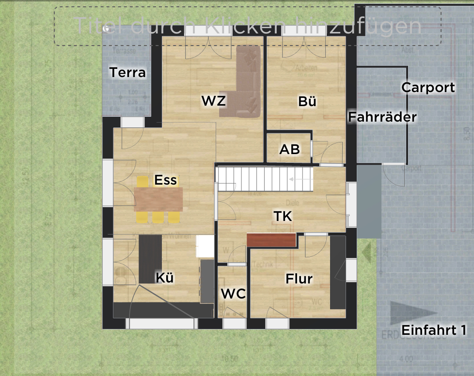

Ist vielleicht übersehen worden, dass da nur ein Auto parken soll, nicht 2 nebeneinander? 4 m Breite (ohne Außenwand) reichen noch für eine Landebahn neben dem Auto. Ich denke wenn man den Fußweg mit anderen Pflastersteinen leicht absetzt ist das sicher für alle Beteiligten.
Ich ging lediglich von einem Auto aus. Ich habe mit heute den Spass gemacht und unseres hier mal nachgemessen, das eine ähnliche Situation ist wie in dem Plan. Von den im Plan gelesenen 385cm gehen mindestens 2 x 10cm beidseitiger Randsteine ab sowie vmtl. ein Spritzschutz an der Hauswand oder nicht? Ein tatsächliches Abtrennen des Fußweges würde ebenso ein paar cm benötigen, dazu ein Briefkasten an der Hauswand und Bewegungsfreiheit davor.
Kurzum, ich glaube, dass Du Dir das einmal ganz genau irgendwo im Originalzustand darstellen solltest, denn ich bin davon überzeugt, dass das keine gute Idee ist und Du Dich verschätzt sowohl in der realen Situation als auch in der existierenden Gefahr bzw. dem fehlenden Komfort der Eingangs-/Einfahrtssituation.
Wir haben 6m incl. Podest von ca. 140cm und 1 Auto drin stehen. Das ist ok so, insbes. aber auch wg. des Podestes.
Es mag daran liegen, dass ich derlei Dinge berufsbedingt des öfteren sehen musste, nachdem es zu Zwischenfällen gekommen war. Ein direktes Vorbeifahren an der Haustür gibt mir ein Gefühl wie ein Zebrastreifen in einer unübersichtlichen Kurve. Auf ein Podest kann ein Auto auch nicht mal zufällig fahren. Ich bin ansonsten eher weniger schreckhaft aber ihr werdet an der Haustür immer und immer wieder auch rückwärts vorbeifahren.....ein Grauen in meine Augen, insbes. wenn dort nicht nur die eigenen Kinder herumspringen werden.
Bei 385cm oder auch 4m kann wirklich Niemand an 2 Autos nebeneinander gedacht haben bei einem Einfamilienhaus.

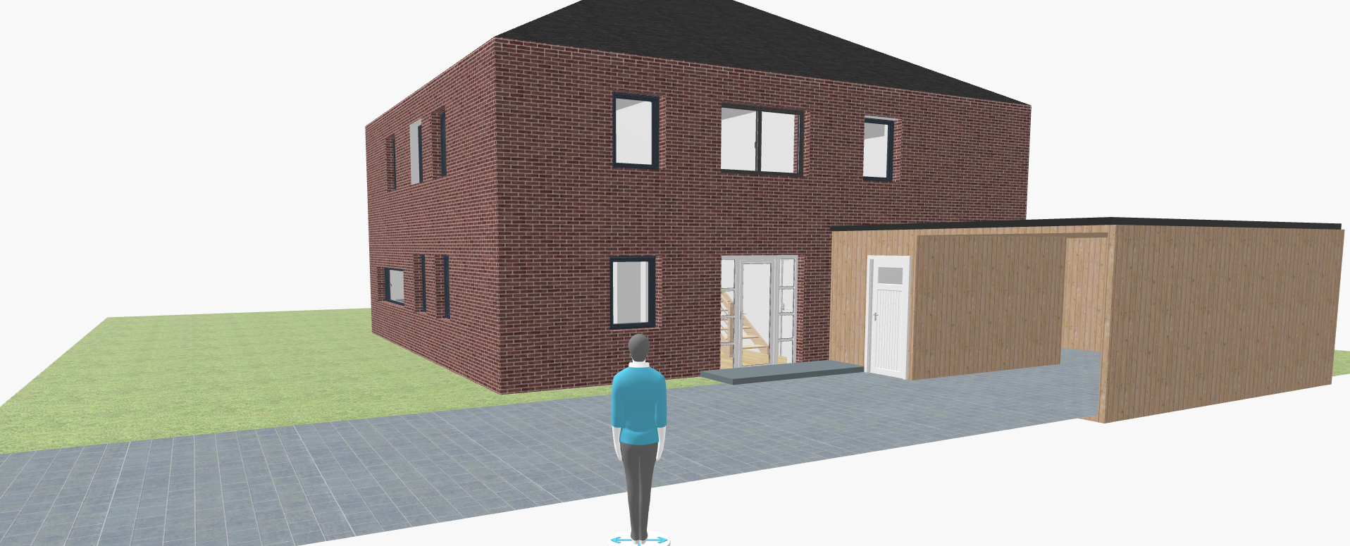

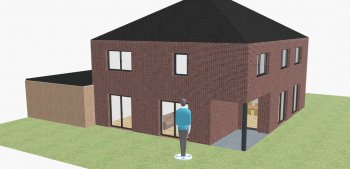

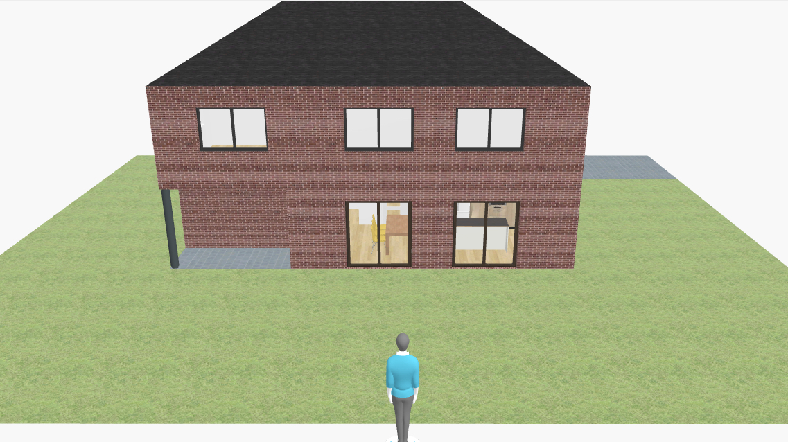

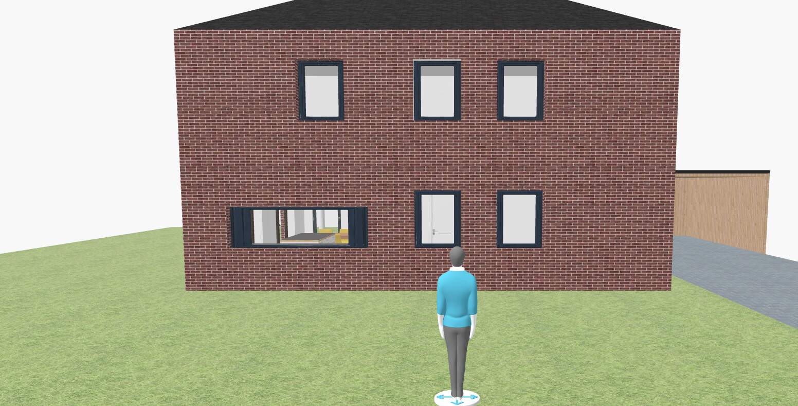

Ich habe heute Nachmittag schnell mal den Grundriss, also den Flur gerade gezogen, Bad mit Abstellraum oben versetzt und dadurch ohne Probleme angenehme Fensterfassaden bekommen.
Rotes Backsteinhaus mit schwarzem Dach, Holz-Anbau rechts, gepflasterter Weg, Person davor.
3D-Avatar vor rotem Backsteinhaus mit dunklen Fenstern; Innenraum durch linkes Fenster sichtbar.
Zweistöckiges rotes Backsteinhaus mit Dach, Glas-Türen im Erdgeschoss, Person davor.
3D-Modell eines roten Backsteinhauses mit schwarzem Dach, Holzanbau links und Person davor.

Hallo zusammen, ich habe gerade noch mal ein paar Stunden in Anpassungen gesteckt und die Ergebnisse angehängt.
Die Dielensituation empfinde ich als verschachtelt, die nach rechts aufgeschlagene Tür verengt den Durchgang ungemein; was bleibt denn da noch als Durchgangsbreite bei geöffneter Tür? Wenn überhaupt dort, dann würde ich die Tür linksherum öffnen. Tageslicht gibt es dort wenig.
Gäste-WC würde bei mir eine Dusche bekommen bei mind. 4 Bewohnern.
Das Problem einer geraden Treppe wurde bereits benannt, dort ist sie jetzt ja kein schön platziertes, eigenständig wirkendes Bauelement sondern einfach nur eine Treppe, die halt ohne Not gerade werden musste, weil der Bauherr eben gerade Treppen mag. Eine schöne Treppe kann dann wirken, wenn man ihr den passenden Platz gewährt und sie zudem auch von handwerklicher und optischer Klasse ist. Nur weil sie gerade ist macht es eine Treppe nicht schön. Wird das eine Faltwerktreppe mit schickem Geländer oder wie soll sie werden, damit sie schön wirken kann? Übrigens ist es auch dort nicht wirklich hell.
Die Tür von der Diele zum Allraum geht eben genau deswegen sinnloserweise nach außen auf, weil es drinnen zwackt (dafür werden qm im Schachtelflur verprasst), das plant man üblicherweise ja nur im Notfall so und der wird eben durch andere "Wünsche" geschaffen.
Lese ich das mit dem 160cm breiten Esstisch richtig? Kann man machen, wenn man dazu die Idee, den Raum und Nutzen hat, genauso die 225cm Länge; dennoch sind aber 51qm für einen Allraum ausreichend aber eben nicht üppig gemessen an so manch anderen Maßen, die ich hier sehe. Fürs Wohnzimmer bleibt nicht viel, das wirkt spätestens dann eingequetscht, wenn die Möbel mal stehen.
Schlafzimmer würde mich das seitlich versetzte Fenster stören, auf das ich schaue. Das oder ein anderes müsste bei mir gerade bzw. mittig vor mir sein.
Randsteine und Spritzschutz hatte ich tatsächlich nicht bedacht, aber auch nicht geplant. Ist ein Spritzschutz bei Klinker überhaupt notwendig? Habe ich zumindest noch nirgendwo gesehen.
Werde mich morgen nochmal mit dem Zollstock in die Einfahrt stellen und das simulieren.
Die Tür öffnet so, weil sie dann die meiste Zeit einfach offen stehen kann, ohne irgendwo im Weg zu sein. Nach links innen öffnen würde den Bereich unter der Treppe blockieren und eine nicht besonders helle Ecke zu einer dunklen Ecke machen.
Wenn man sie in den Allraum öffnet müsste man sie ja um 180° öffnen, damit sie keinen Laufweg blockiert, bin mir nicht sicher ob ich das besser fände. Und das hat ja nichts mit der Größe des Raumes zu tun.
Richtig gelesen ja, aber von mir falsch eingetippt. Der Tisch ist 90 cm breit. 160 cm ist die Länge im normalen Betrieb an ~ 360 Tagen im Jahr. Ausgezogen sind es dann 225 cm. Der Tisch muss natürlich an den übrigen 5 Tagen im Jahr auch noch in den Bereich passen, ist aber nicht so wie da normalerweise gelebt wird.
Das ist ein guter Punkt, mache ich mir Gedanken zu. Die Positionierung des Bettes an die Außenwand und auch der von ypg mal vorgeschlagene Zugang von der Südseite der Ankleide sind auch noch nicht vom Tisch.
