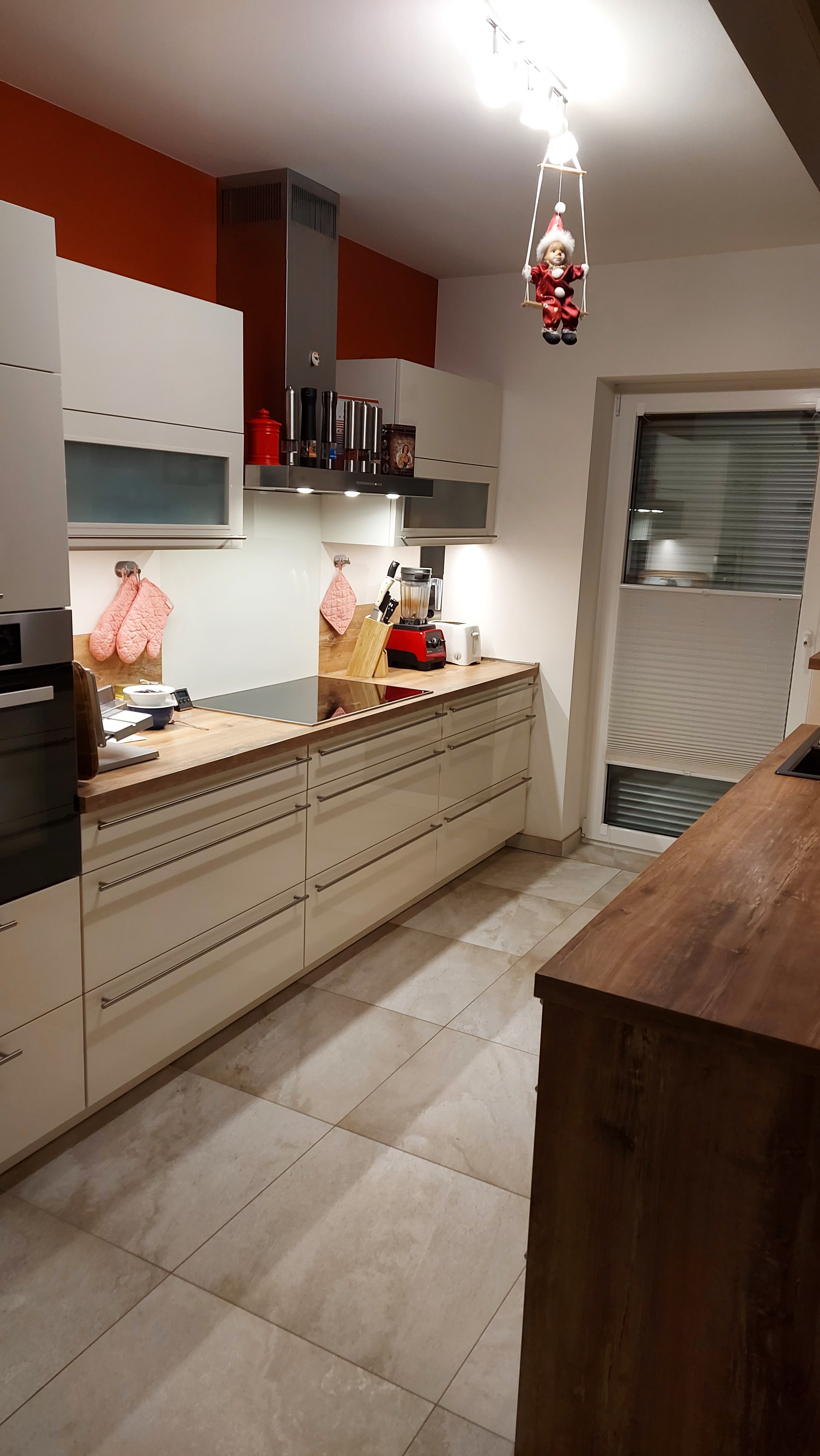

Laie": Klar, weder meine Frau noch ich sind aus dem Baugewerbe, aber wir sind beide in Positionen wo wir ähnliche technische Leistungen in ganz anderem Kontext vollführen.
Dann könnt ihr Zeichnungen lesen und euch den Inhalt räumlich vorstellen, gute Voraussetzung um fremde Gedanken bei Gefallen wieder in die Zeichnungen zurück zu führen,
Lest die gegebenen Hinweise mehrmals durch und prüft ob das gefallen würde.
Wenn daraus mehrere Grundriss Varianten entstehen, findet ihr den für euch richtigen.
Beispiel Küche mit Halbinsel und Terrassentür
Moderne Küche mit weißen Schränken, Holz-Arbeitsplatte, roter Wandakzent; hängende Weihnachtsfigur.

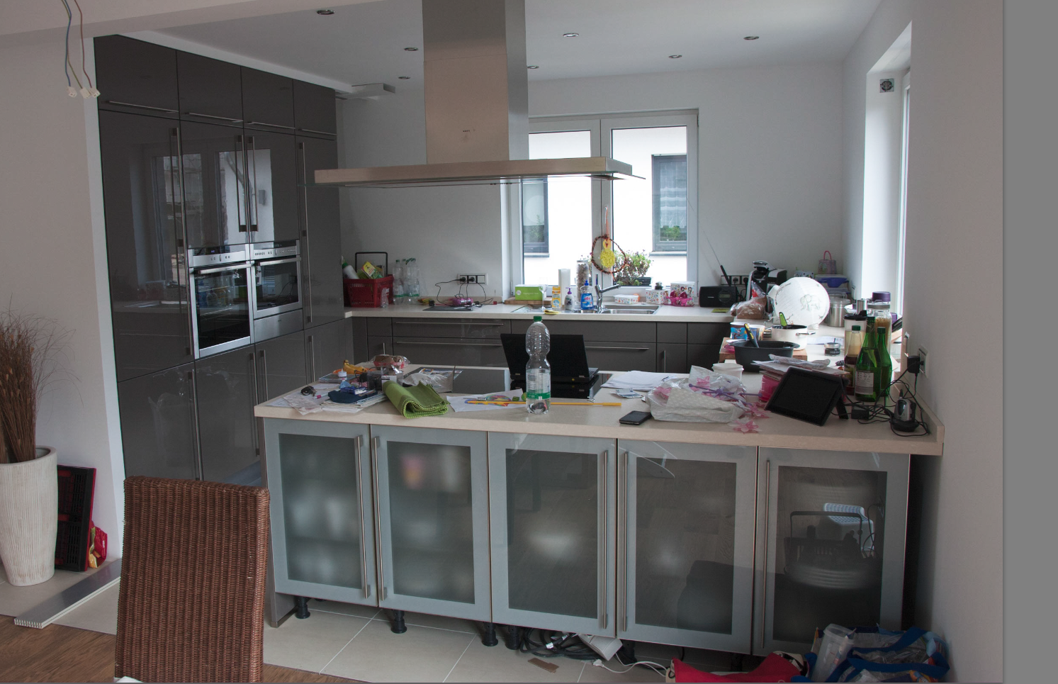

nordanney
Klar, wir wollen mit dem auf jeden Fall auch einen Termin machen bevor wir den Grundriss finalisieren. Gerade was die Position der Fenster angeht, muss das ja zu einer sinnvollen Küchenkonfiguration passen.
Hab noch ein "altes" Bild gefunden, wie wir den Küchenbereich gelöst hatten. Da war die Küche noch nicht ganz fertig aufgebaut. Es fehlte auch noch der Spritzschutz hinter dem Kochfeld. Vielleicht als Inspiration.
Moderne Küche mit Insel, grauen Schränken und unordentlicher Arbeitsfläche.

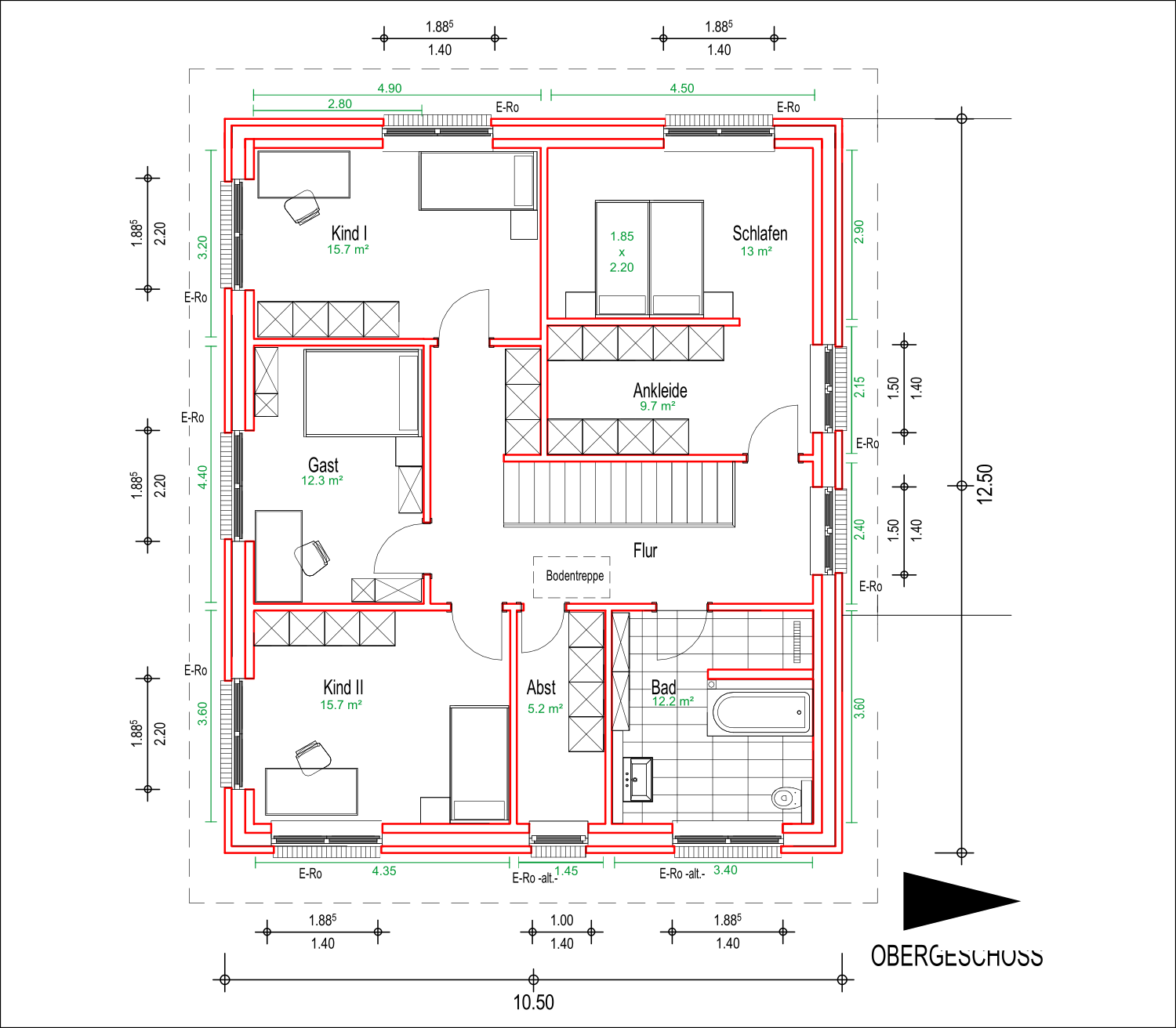

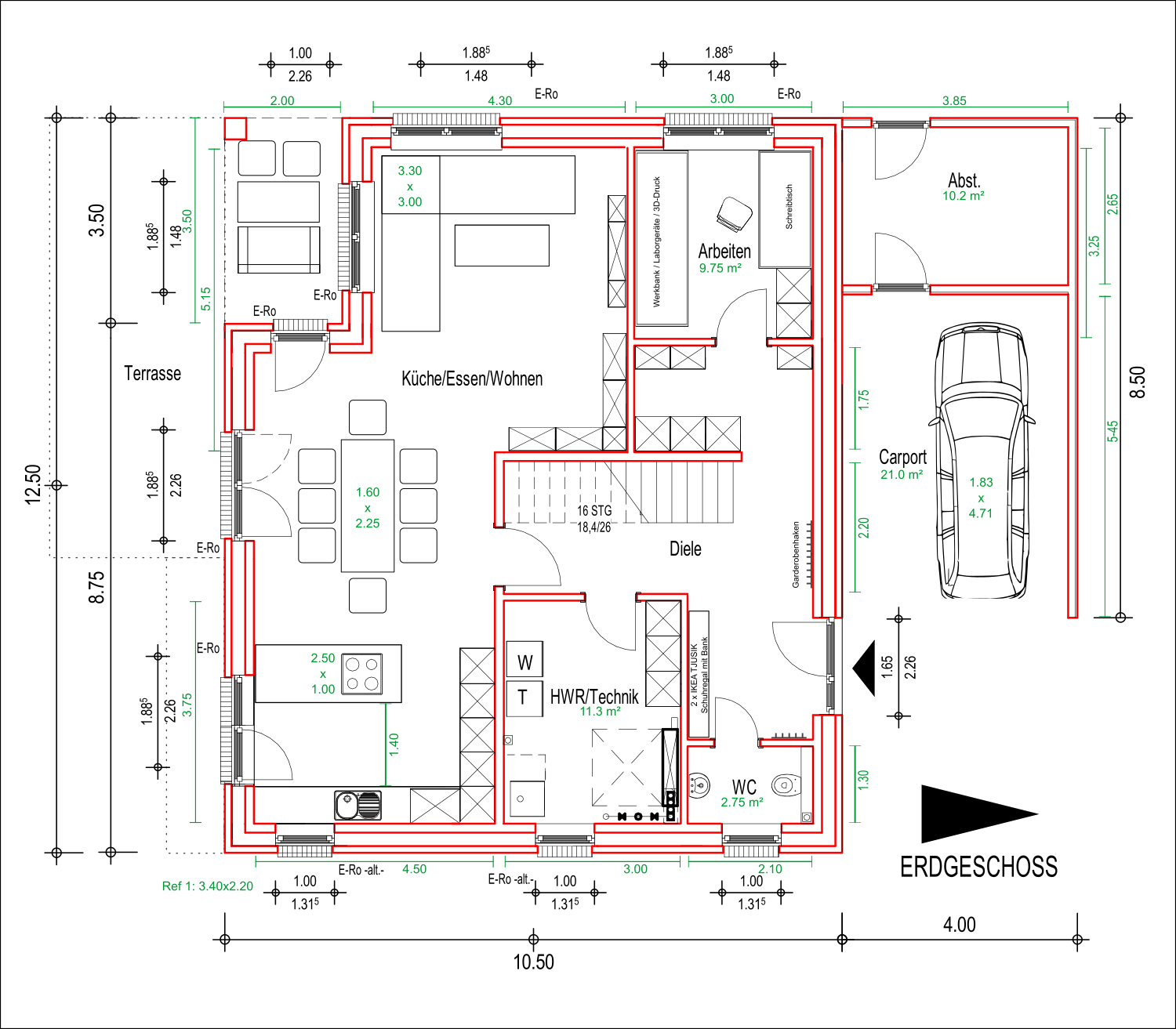

Hallo zusammen, ich habe gerade noch mal ein paar Stunden in Anpassungen gesteckt und die Ergebnisse angehängt.
  • Es hat einen groß angelegten Austausch der Fenster im OG gegeben, bodentief gibt es nur noch nach Süden.
  • Die Küche hat jetzt einen Ausgang zum Garten, allerdings bin ich hier noch überfragt, wie/ob man das in der Ansicht angenehm macht. Mit 1,885 m Breite passt das da nämlich nicht mit bodentief. Und eine (bodentiefe) Tür und direkt daran ein Fenster mit Brüstung über der Arbeitsplatte ist bzgl. Rollladen schwierig und vermutlich grundsätzlich unsinnig. Muss ich also noch mal ran, vielleicht aber auch erst nach einer detaillierteren Küchenplanung.
  • Es wurden eine Menge Wände gerückt um u.a. die Möblierung nach unseren tatsächlichen Bedürfnissen plausibler zu machen
  • Soweit meine Geduld reichte (ich arbeite ja immer noch mit einem Vektorgrafik-Programm ohne Architektur-Funktionen), habe ich mich an einer aktiven Gestaltung der Außenansichten versucht. Ich habe die Ansichten nicht separat gezeichnet, erfordert also etwas Abstraktionsvermögen das aus den Grundrissen abzuleiten. Außerdem passt es noch nicht auf den Zentimeter genau, aber das kann auch die Architektin beim GU geraderücken.
