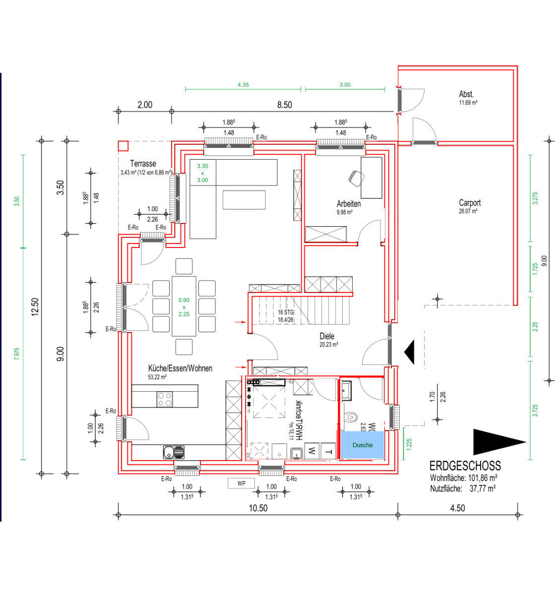

Trotzdem muss ich diese Mäusetunnel-Eingangsplanung nochmal in Frage stellen. Das ist ja ein furchtbarer Platzfresser und man fühlt sich trotzdem ständig beengt. Finster wie ein Grab ist er auch noch. Bitte befreit Euch von diesem Zwang, die Garage müsste hinten mit dem Haus abschließen - ich sehe keinen Grund dafür. Nach hinten damit, Eingang verschieben und Platz gewinnen für Eingangsbereich, Flurbreite, Extra-Dusche und Wohnzimmertür. Außerdem würde ich die letzte Stufe der Treppe unterbauen (die verschwindet in der Decke) und die WZ-Wand noch maximal in den Flur schieben um jeden Zentimeter für den knappen Esstischbereich auszunutzen.

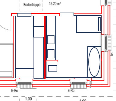

Im OG das Bad ist eine Katastrophe, aber das habt Ihr ja schon selbst erkannt. Ich möchte aber auch noch auf den nahezu nicht nutzbaren Abstellraum hinweisen (falls es noch niemand getan hat). Der bietet keinerlei Stellfläche, um da wirklich etwas unterzubringen. Dieses schmale "Brettchen" hinter der Tür ist lächerlich. Ich würde hier Bad und Kind jeweils um wenige Zentimeter verkleinern, damit die 60er Stellfläche für den Schrank rausspringt. Fenster und Tür so verschieben, dass sie nicht im Weg sind. Insgesamt alle anderen Fenster anpassen.
Grundriss Erdgeschoss: Küche/Essen/Wohnen, Diele, Arbeiten, Dusche, WC, Terrasse, Carport

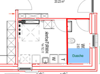

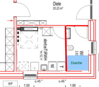

hanghaus2023
Ich habe mal das Bad etwas aufgeräumt. W+T in die Abstellkammer. Das fällt die Wäsche an. Das entspannt die Situation im Technikraum der ja etwas kleiner geworden ist. Das Bad ist nur um 10 cm kleiner.
Grundriss eines Badezimmers mit Badewanne und Waschtisch
Das Fenster im TK etwas verschoben.
2D Grundriss eines Badezimmers mit Dusche und Sanitärbereich
