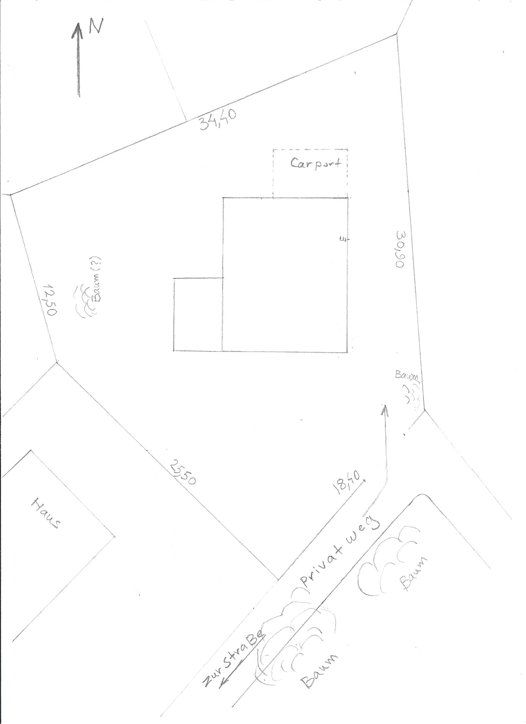

-Wenn wir den Carport nach Süden Richtung Grundstücksgrenze verschieben, dann wird die Einfahrt kürzer aber wir brauchen immer noch einen gepflasterten Weg bis zur Haustür und verlieren den Vorteil vom kürzen (und trockenen) Weg vom Carport bis zur Haustür. Da wir aber ein (oder vielleicht sogar zwei) Gartenhaus für Gartengeräte und Fahrräder und... brauchen kann das Gartenhaus evtl. als Blitzschutz dienen. Die ersten 2-3m an der Süd-Ost Ecke des Grundstücks sind mit einem Baum belegt, den wir behalten möchten. Hast du einen Vorschlag wo das Gartenhaus soll bzw. kann?

Und, Grundstück vielleicht mal vermaßen, Baufenster einzeichnen und ca. Position Bäume, die bleiben sollen. Vielleicht kommt einem ja noch eine gute Idee.

Die Maße des Grundstücks findest du im neuen Lageplan.

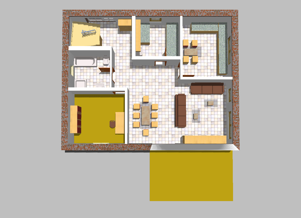

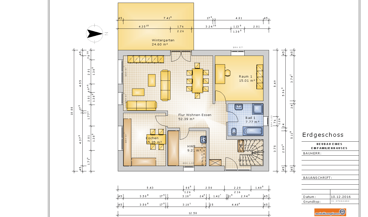

Ich habe jetzt die Wand zwischen Flur und Ess/Wohnzimmer entfernt und die Garderobe anders gelöst. Wie findet ihr es?
Grundriss Erdgeschoss eines Einfamilienhauses mit Wohnen/Essen, Küche, Bad, Raum 1, HWR, Wintergarten
3D-Grundriss eines Hauses: Wohnzimmer mit Esstisch, Sofa, Küche, Bad, Schlafzimmer
Skizze eines Grundstücksplans mit Haus, Carport und Zufahrtswegen auf dem Grundstück.

Wie findet ihr es?
Wenn es ihr gern hell und sonnig wollt, braucht man heutzutage keinen Wintergarten.
Einen Wintergarten hängt man heutzutage ( ich glaube, so ab den 90ern war das angesagt) an die älteren Häuser, die nicht sonnenbezogen gebaut haben, wo die Wohnräume dunkle kleine Löcher waren.
Man hat bei einem Neubau die Möglichkeit, offener zu bauen und durch größere Fenster (als 1/8 der Wohnfläche) mehr Licht rein zu bekommen. Hat den Vorteil, dass man keinen überteuerten Wintergarten braucht, um von der Sonne zu profitieren.
Welche Musterhäuser habt ihr Euch denn nun angeschaut?
Euer Entwurf geht nach meiner Meinung in die richtige Richtung* - für mich. Allerdings wird aus einem klassischen Entwurf ein offener, und da solltet Ihr hinsichtlich des Wohnstiles mal in Euch gehen, was ihr da nun für Typen seid.
Ich hatte ja oben schon geschrieben, dass ich eher sehe, dass ihr Euch an konservativen Häusern orientiert und nicht an zeitgemäßen.
Geht mal in Euch und in Musterhäuser... und lässt mal bei den Diskussionen Eure Kinder außen vor... die haben andere Interessen, als sich mit zeitgemäßer und veralteter Architektur auseinander zu setzen.
Ich bin auch der Meinung, dass Du bzw Ihr Euch mit der Planung zu viel zumutet - wir können zwar helfen, sind aber auch keine Architekten. Und BUs, die blind nach Laienzeichnung bauen, muss man auch nicht in dieser Hinsicht zu 100% vertrauen, dass es dann so richtig und gut ist.
*natürlich noch änderungswürdig
Grüsse
ein Wintergarten ist der hellste und sonnigste Ort im Haus. Im Herbst, Frühling, milden Wintertage und Sommerabende ein sehr schöner Platz für die Kinder und Eltern.
Dann verstehe ich nicht, dass ihr euch zusätzlich ein relativ dunkles Wohnzimmer mit über 30 qm gönnt. Das würde ich doch eher kombinieren.
