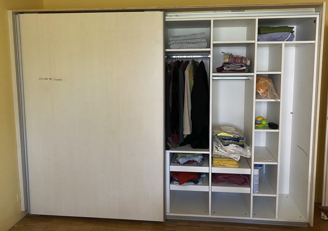

Den schiebeschrank konnten wir von meiner Mutter übernehmen. Der war sehr teuer und wir dachten diesen als Raumtrenner zu nutzen.
Diesen Schrank HxBxT: 210x290x65 kriegen wir nicht in die Dachschräge. Da wäre dahinter ja alles ungenutzt?! Im Kniestock ist ein Schrank auf die Breite angedacht, dass die Türen vorne ca. 110cm betragen...
Der Schiebetürenschrank ist sehr gross, mit ausziebaren Tablaren, ideal fürs Schlafzimmer daneben...
Offene Kleiderschrankseite mit Kleiderstange, gefalteten Textilien und Spielzeug.
Nein, natürlich bekommst Du keinen hohen Schrank unter eine Abseitendachschräge. Mein Vorschlag basiert darauf, dass man unter einer Dachschräge in Eigenbau oder Tischlerei einen Einbauschrank generiert, wovor man dann Schiebetürenelemente setzt.

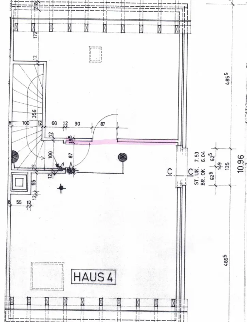

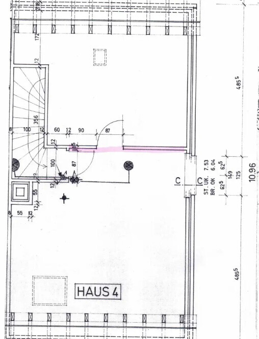

Anbei habe ich noch die Gesammtfläche des DG. Die rot markierte Wand wurde damals nicht gebaut.
Das aktuell kleine Dachfenster würde entfernt und durch ein gleich grosses wie auf der anderen Seite ersetzt.

Und der Badgrundriss ist also quasi planoben?
Jetzt wären die Höhenlinien in dem Gesamtgrundriss noch sehr sinnvoll. Und die genaue Position mit Maßen des Dachfensters.
Grundsätzlich würde ich versuchen bei der Höhenlinie 180 cm eine Wand einzuziehen, planlinks an der Treppe dann Dusche, daneben an der "neuen" Wand das WC, dann kann in der abgetrennte Abseite vermutlich auch irgendwie das Abflussrohr zum Dachdurchtritt verlegt werden. Und dann das Waschbecken. Aber dazu bräuchte man halt die og. Werte.

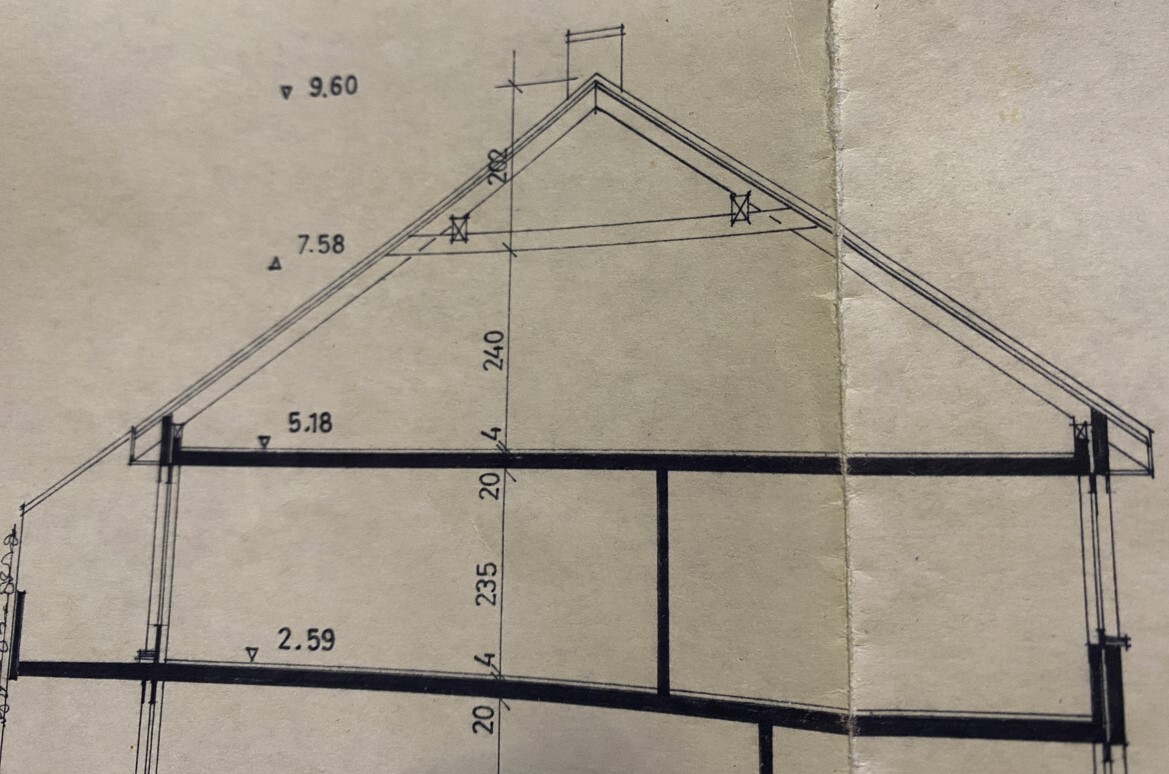

Ich habe aus Deinen verzogenen Bildern etwas versucht zu skizzieren. Einen Schrank vors Fenster stellen ist schwierig. Die 2 m Linie habe ich eingezeichnet. Deine 1,8m können nicht stimmen nach dem Schnitt.
