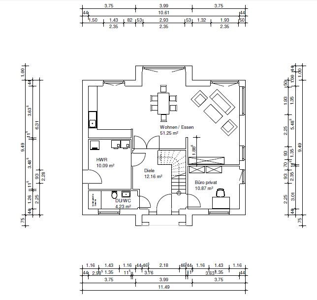

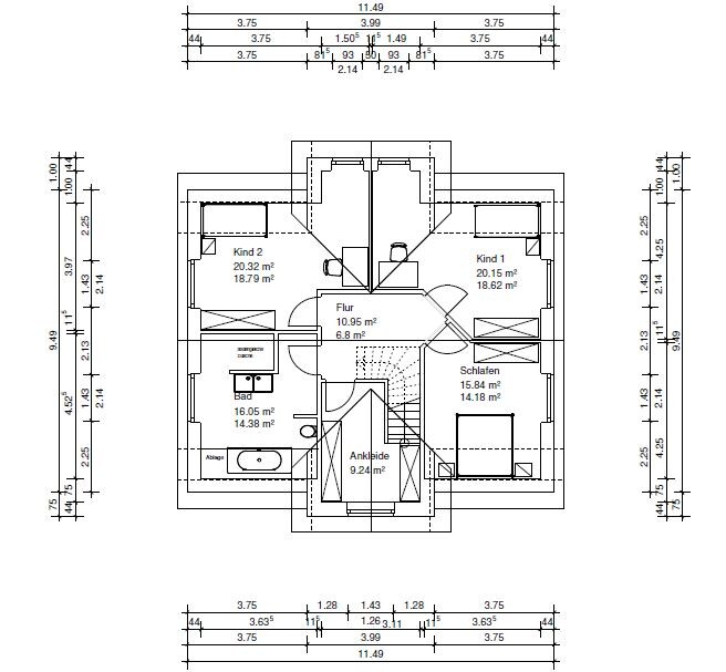

Wir haben unseren Grundriss entsprechend noch mal überarbeiten lassen.
Abweichend von der Datei im Anhang, wird die Treppe jetzt jedoch zusätzlich noch halbgewendelt ausgeführt.
Vorteile: Mehr Platz in Ankleide, Tür von Ankleide in Schlafzimmer, Stellmöglichkeit in Diele
Zudem wird die Treppe dann ebenso nach oben weitergeführt in den ausgebauten Spitzboden.
Was haltet ihr von dem Grundriss?
Obergeschoss-Plan mit Flur, Schlafen, zwei Kinderzimmer, Bad und Ankleide.
Grundriss eines Hauses: Wohn-/Esszimmer, Diele, HWR, Büro privat, Dusche/WC

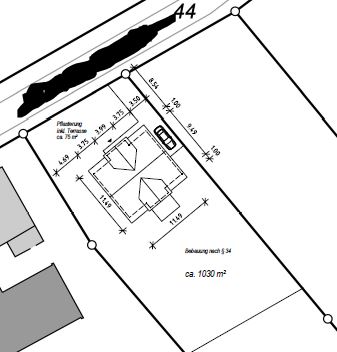

Baugrundstücksplan mit Hausgrundriss, Zufahrt und Grenzmarkierungen.

Mich persönlich würde es stören, wenn ich um zur Ankleide zu kommen immer erst über den Flur gehen müsste.

Im OG hat sich allerlei bewegt, im EG sehe ich nur den Fortfall eines Küchenfensters, und der Kamin ist weggekommen (?)
Korrekt, zudem die Änderung der Treppe.
Leider ist der Entwurf urheberrechtlich geschützt, sodass ich ihn hier nicht zeigen kann.
Die Treppe ist jetzt eine halbgewendelte.
Somit ist das Thema "Schmutzbereich" im Hauseingang auch vom Tisch.
