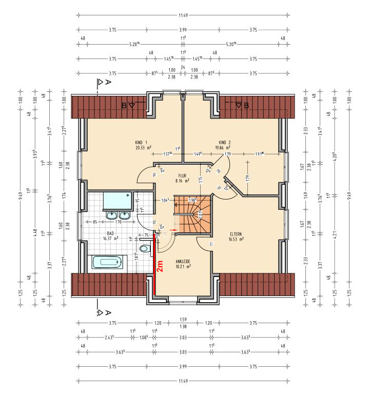

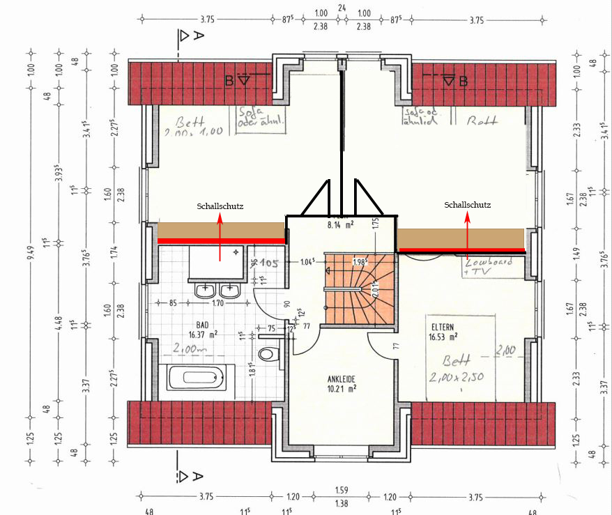

Finde ja auch, dass die Türenfrage m.E. etwas unterschätzt wird, wegen 20cm Vitrine im Wohnzimmer.
Außerdem würde ich im OG die Anordnung der Kinderzimmer-Türen und die Flurgröße noch mal überdenken. Hier finde ich etwas weniger Flur zugunsten der Kinderzimmers schöner. Außerdem würde ich sie anders ausrichten, damit dahinter Schränke stehen können, welche gleichzeitig nochmals als Schallschutz gegen Schlafzimmer und Dusche wirken könnten. Die Wände zu den Kinderzimmers würde ich aus dem gleichen Grund besonders dick machen o.ä.

Um nochmals mit der Tür zu nerven. Wenigstens die Tür zur Ankleide dürfte ja eigentlich gar kein Problem sein. Der Flur oben kann ja locker über die 1. Stufe der Treppe gezogen werden und ist damit breit genug. Und die Giebelwand sollte ja auch wenigstens 2m haben.
