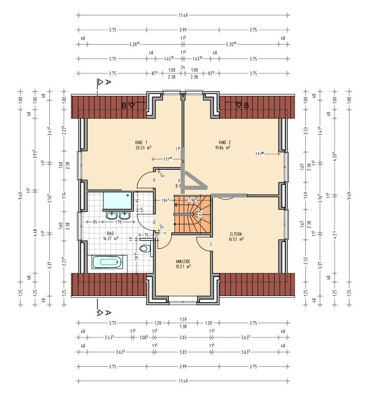

Ich würde die Toilette im OG drehen und unter die Schräge stellen.
Mehr hab ich nicht. Wie bzw wo plant Ihr die Garderobe?
Vielen Dank für deinen Input.
Wieso findest du es sinnvoller, wenn die Toilette an der Schräge ist? Ist das nicht konstruktiv bedingt schwierig?
Die Garderobe kommt evtl. unter den Aufgang der Treppe.

Wieso gibt es 2 Eingänge für das Schlafzimmer? Ich finde, der über die Ankleide reicht. Spart unnützen Flur, den eh keiner nutzt.
Skizze:
Skizze:
Häufig sieht man den Wald vor lauter Bäumen noch. Das ist eine tolle Idee!
Da machen wir uns Gedanken drüber.
Man muss dann natürlich beachten, dass es oben nicht zu gedrungen wirken darf.
Findet ihr die Breite der Dusche ausreichend?
An welche Wand in der Wohnzimmernische würde ihr den TV installieren?
Ich finde es harmonischer, die Schräge im Rücken zu haben. Außerdem gibt es keine Dreckecke neben der Wanne und die Klo-Rolle, wenn gewünscht, könnte man einfacher und griffiger an die Wand bringen.
Dusche auf mind. 1 Meter Breite, ist ja schließlich Rohbaumaß
HausbauTiNa
Wir haben eine Drempelhöhe von 1 m. Da haue ich mir als 1,90 m Mensch doch immer den Kopf, oder nicht?
Ok, meine Frau bekehrt mich auch schon die ganze Zeit, dass die Dusche 15 cm verbreitert werden soll.
