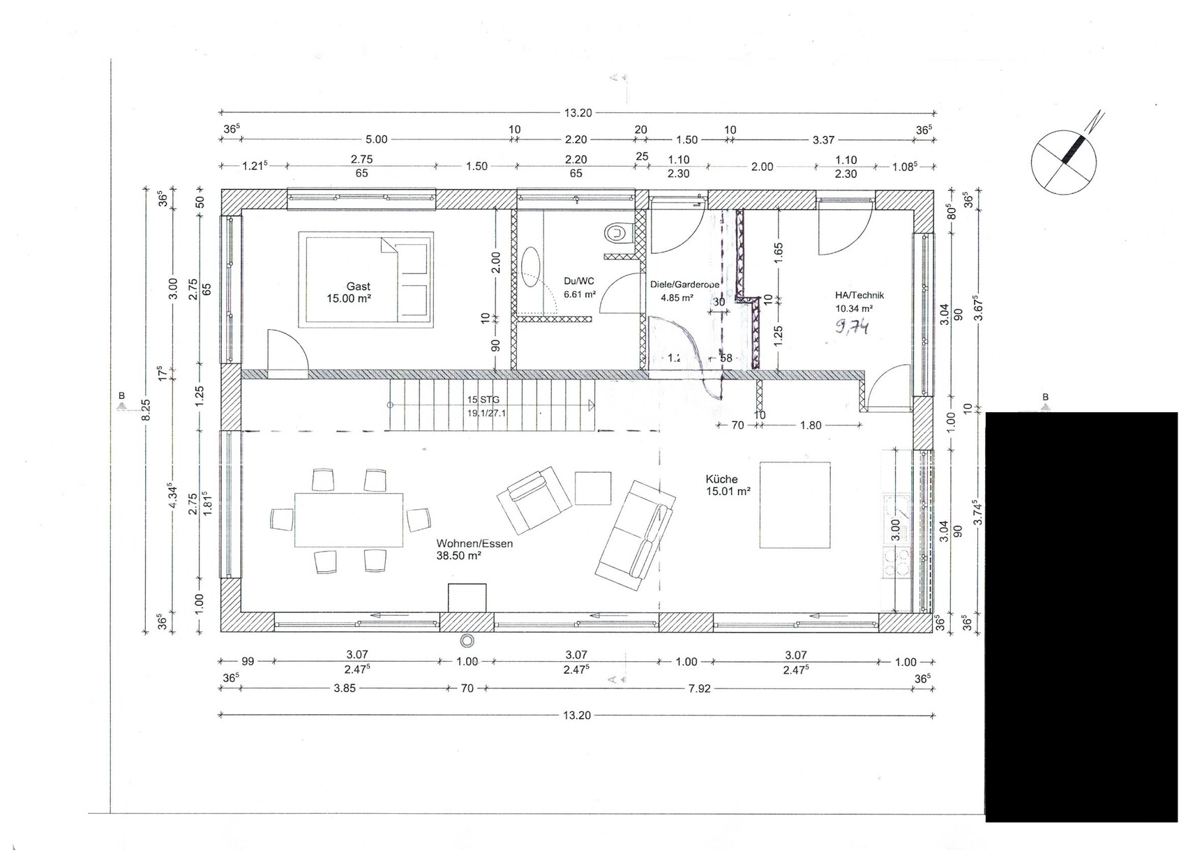

So - der (ziemlich) finale Entwurf. Nachdem zunächst der gesamte Entwurf auf den Kopf gestellt und neu aufgesetzt wurde mit komplettem Wohnbereich im EG haben wir uns dann doch wieder der Ursprungsversion genähert, jedoch mit einigen, für uns deutlich spürbaren Anpassungen.
Die individuelle Balance zwischen Wohnen, Gästebereich, TV-Ecke, Ruhebereich, Rückzugsmöglichkeit, Funktionalität und Gesamtoptik und all das passend zum Bebauungsplan sowie den Anforderungen des Grundstückes ist wohl immer ein weiter Weg.....
Was wurde geändert, auch wegen der verschiedenen, hier genannten Rüpeleien-
EG:
-Treppe ins OG gedreht, dadurch kein Vorbeilaufen mehr an Galeriebereich, somit ruhiger dort
-WZ ins OG verlegt, das hat Einiges freigelegt, WZ ohnehin eher seltener genutzt
-TV-Bereich jetzt im Gäste-/Alters-/Sonstwaszimmer (2. TV/Beamer im WZ-OG?)
-Gästezimmer 1m verlängert, jetzt 15qm, Treppe und Hauseingang mitgewandert
-HTR wird nach Technikbedarf abgepasst, evtl. noch geteilt (Speis/HTR)
-Kleines WZ bzw. Lümmelbereich/Relaxliege beim Kamin /Möbel (möblierung(*) jedoch anders)
-Esszimmer dort wo ehemals WZ (kann man je nach Laune auch umgekehrt möblieren)
-Glasflächen verändert, zwei Mauerscheiben für Kamin/Holz sowie frei bzw. Kalksandstein
-Bad angepasst, sodass es für uns angenehme Maße hat (Größe Dusche etc.)
-Glasdach auf Terrasse vor Küchenbereich

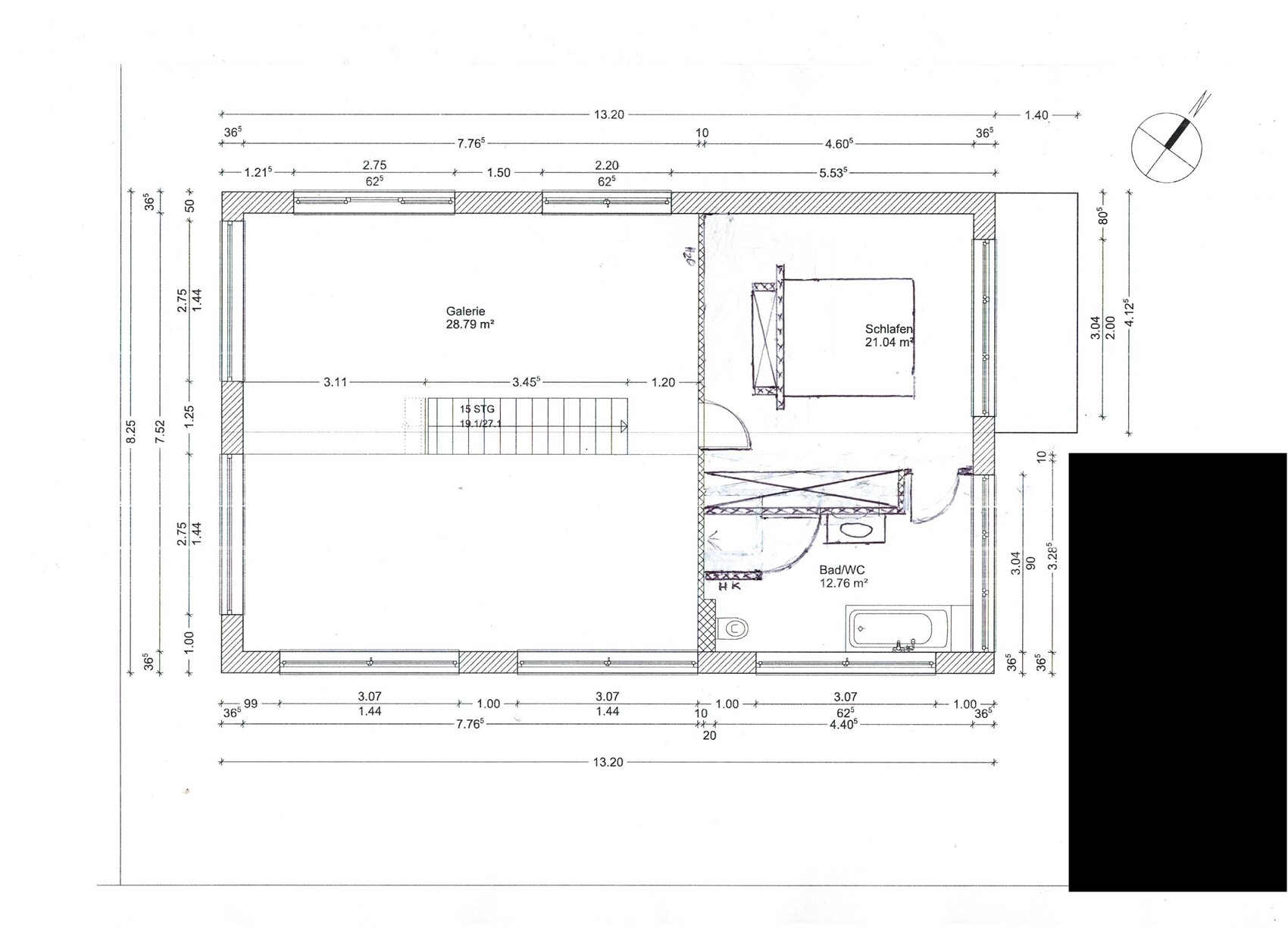

OG:
-Wand Schlafzimmer/Bad wird noch etwas weiter i.R. Bad verschoben
-aktuelle WZ-Möbel passen exakt vor das nun große Fenster
- davor zur entstehenden Büroecke halbhohe Raumtrennern....
-Schlafzimmer Möblierung wird anders, Bett mittig, weg von Wand
-Dusche wird so oder evtl., auch 1x1m oder bisschen größer, dann jedoch mit Tür

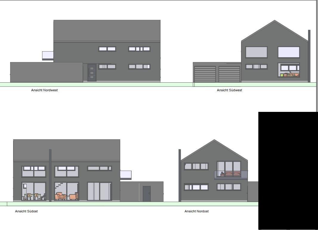

Fenster am gesamten Haus angepasst/verändert, Süd- und Westseite mit Raffstore
Grundriss: Wohn-Essbereich, Küche, Gastzimmer, Diele, Du/WC, Technikraum.
Grundriss eines Hauses: Galerie, Schlafen, Bad/WC; Treppe und Maße.
Architekturzeichnung: modernes Wohnhaus-Ensemble mit Garage; Ansichten NW, Südwest, Südost, Nordost

Hab gerade gesehen, dass ich ein anderes Bild zum OG eingestellt habe. Möblierung Schlafzimmer soll aktuell also so werden wie auf dem Bild, Bad noch nicht final klar, ob begehbar ohne Tür (mein Favorit) oder ähnlich wie auf Bild, dann jedoch mit Glastür
