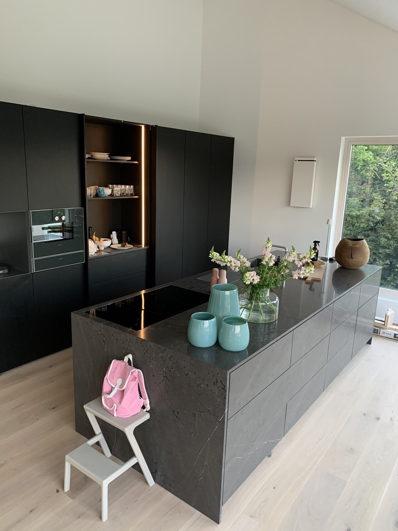

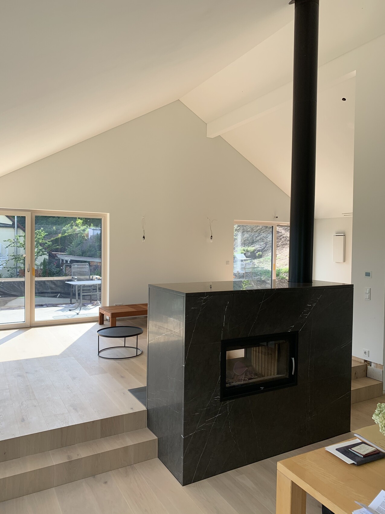

Um die Ecke gedacht, Nischen erweitern den Raum.
wir haben leider nur im Wohnen eine Nische, in der Küche nicht. Das Wohnen ist für mich viel stimmiger.
Heller Wohnraum mit schwarzem Marmorkamin, Glasfront zum Garten, Holzboden, hohem Dach.
Moderne Küche mit schwarzen Schränken, Marmorküche, Insel mit Blumen und pinkem Rucksack auf Stuhl.
