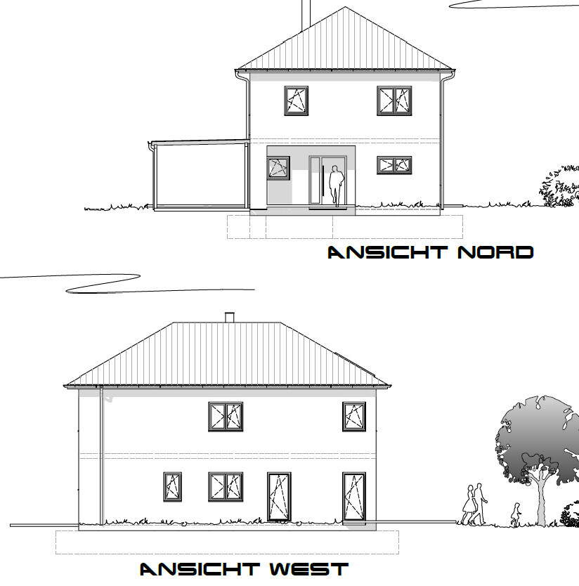

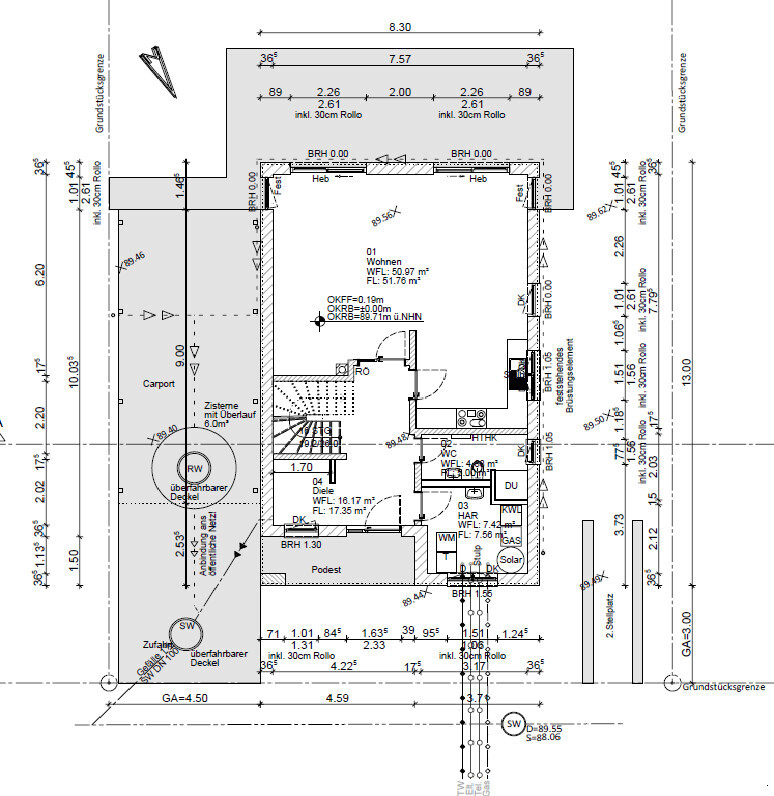

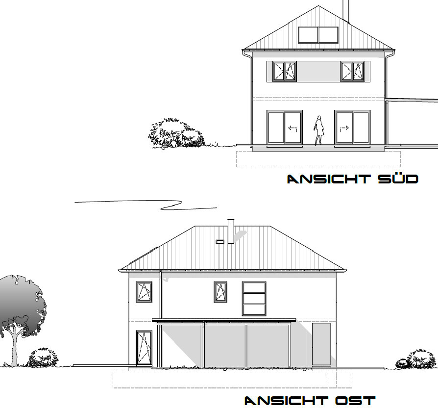

Wir bitten um Eure Meinungen zum vorgelegten Grundriss.
Wir sind mit der Ausarbeitung zufrieden, dennoch dankbar für gute Anregungen.
Vielen Dank!

Architektenzeichnung eines zweistöckigen Hauses: Nord- und Westansicht mit Fenstern, Eingang, Garten.
Süd- und Ostansicht eines zweistöckigen Hauses mit Dach, Fenstern und Türen.
Grundriss eines Einfamilienhauses mit Carport, Wohnbereich, Küche, Bad und Maßen.
Grundriss eines Hauses mit Treppenhaus, Flur, Schlafzimmer, zwei Kinderzimmer, Bad, Dusche.

Ich bin mir nicht sicher, ob der Wohnbereich etwas Hallenartig wirkt.
Ansonsten ist es stellenweise sicherlich etwas dunkel und die Ansichten hauen mich nicht so vom Hocker.
lastdrop09.10.16 19:26
Wohin entwässern Toilette und Waschbecken im OG?

Das ist die erste Stadtvilla, die ich hier sehe, die mir von den Außenansichten gefällt!
Die Anlehnung an eine Kaffeemühle ist nicht übersehbar
@TE: wer ist denn bei Euch der Po-Fetischist, der dem Kochenden ständig auf den Allerwertesten schauen möchte?
Wenn offene Küche, dann zumindest geschützter Bereich
