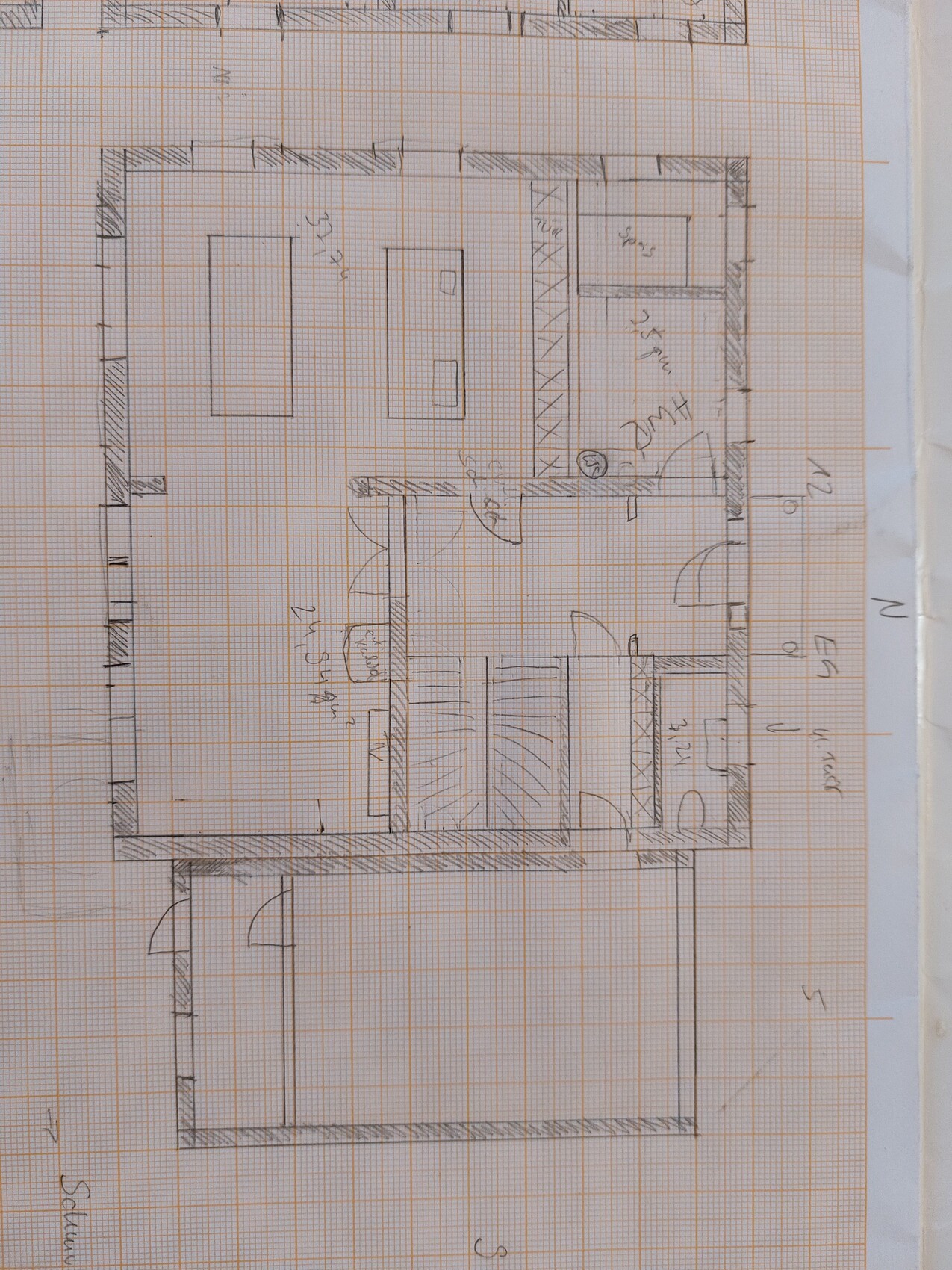

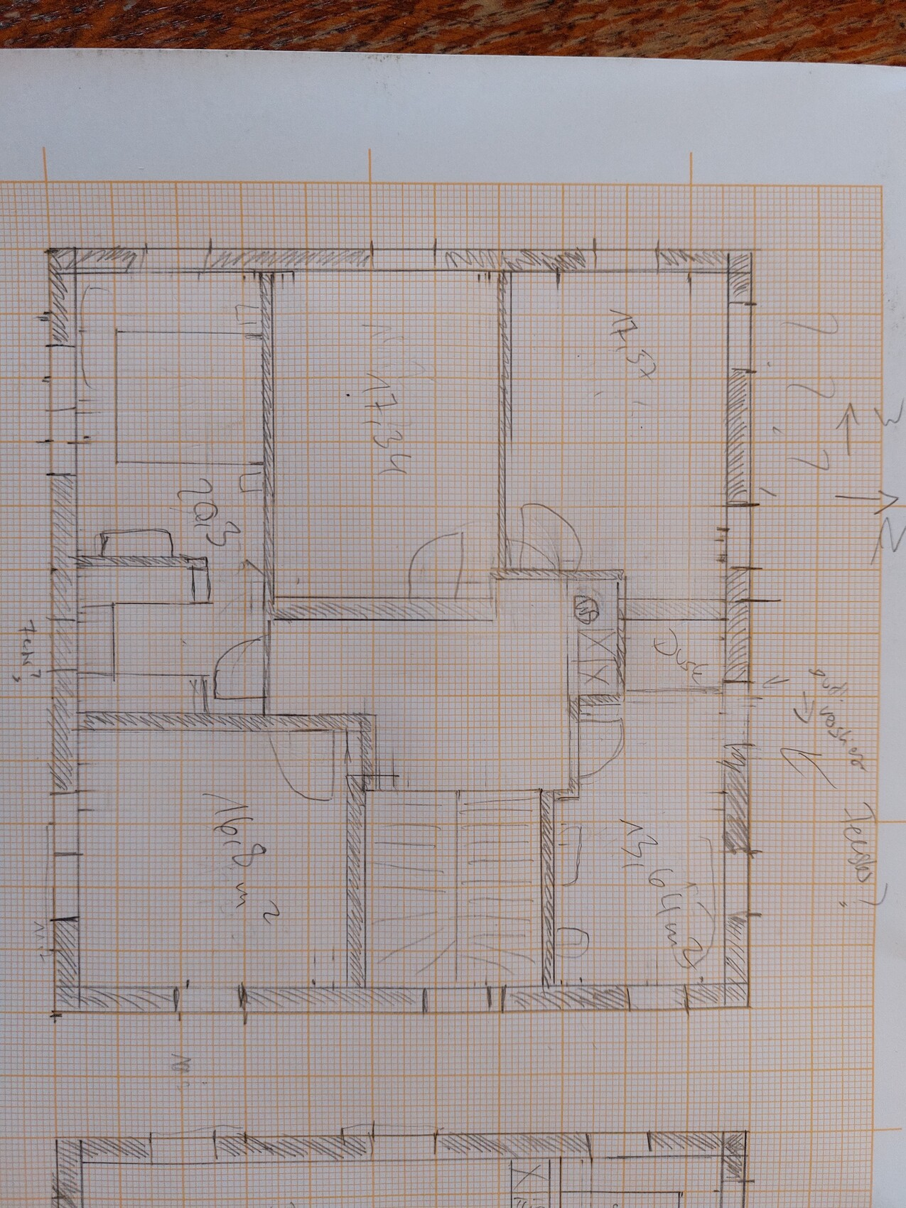

Hallo wertes Forum,

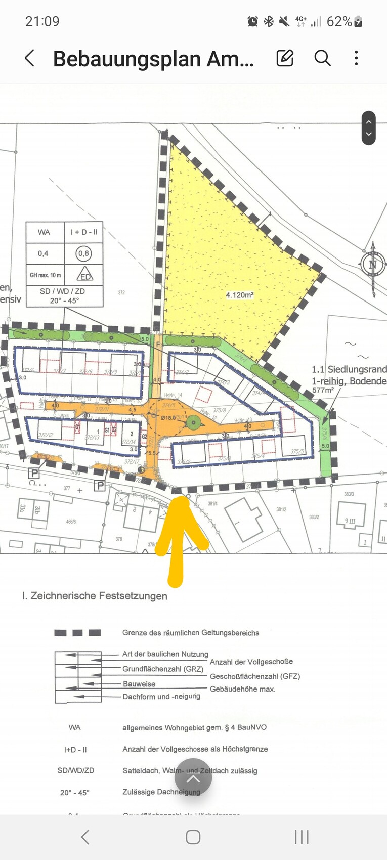

Wir haben ein erschlossenes (Nordseitig) Grundstück von 570qm und zermatern uns jetzt den Kopf darüber, wie wir das bebauen wollen.
Wünsche
-3 Kinderzimmer, 1 Schlafzimmer, Bad OG
-Hauswirtschaftsraum OG/EG (ggfs. Wäscheabwurfschacht ins EG)
-Durchgang von Garage ins Haus mit Schmutzschleuse/Garderobe
-Garage im Osten am Haus angebunden, darf an Grundstücksgrenze
-2 Vollgeschosse+Keller oder Kniestock>2m im OG
-wenn leistbar voll unterkellert
-Speis an Küche, kein ewiger Weg von Eingang zu Küche
-Wenig Erker/Schnörkel und co. nötig
Nach einigen Onlineplanerversuchen haben wir mit Papier und Bleistift losgelegt. 1mm=10cm
Der Grundriss würde uns auch taugen wenn da nicht die vermuteten Baukosten wären: 12×11 m.
1-2 Meter weniger wären verm. hilfreich.
Wir sind bei den Maßen von uns bekannten räumen und Abständen ausgegangen (Elternhäuser, Freunde,..).
EG
OG
Am ehesten kann ich mir vorstellen dass man die Westwand oder Südwand zurücknimmt. Kann man da noch sinnvoll Platz sparen ohne dass es beengt wird oder sind wir auf dem Holzweg?
Ich füge nochmal Bilder mit Beschriftung der Räume ein wenn es nicht klar rauskommt. EG hat links Gästebad, rechts Hauswirtschaftsraum
Danke für Feedback!
Grüße!

patalmtt schrieb:
Nach einigen Onlineplanerversuchen haben wir mit Papier und Bleistift losgelegt. 1mm=10cmSehr guter Entschluss: das Ratzelfummel wird auch ordentlich eingesetzt… das wäre beim Onlineplaner nicht der Fall.Gibt es einen Grund, warum das Sofa wegradiert wurde?
Ich frage natürlich nicht ohne Grund. Denn letztendlich befriedigt ein Sofa dort, wo es wohl stehen soll, nicht wirklich. Man kann dann auch gut erkennen, dass es viel Leerfläche zw Wohnen und Essen geben wird. Diesen Platz, wie auch die üppige Diele und mega Kinderzimmer muss man sich leisten können. Allerdings soll hier der Keller wegfallen, gehe ich mal davon aus.
Was sehr auffällig ist: Du hast oben einfach aufgehört: viele Ecken im Flur eingebaut und dennoch haben die Türen keinen Platz.
Das liegt dann daran, dass irgendwo sich der Wurm eingeschlichen hat - was dann nur hilft: neu anfangen!
Und wenn Ihr das macht:
- garderobenschrank bitte auch 60 er Tiefe geben,
-selbst mal die Schulterbreite messen und demnach auch den Zugang der Speis mit Blech in den Händen haltend planen.
-Türen gehen in die Räume rein, das hat auch Gründe… Ausnahmen gibt es.
- Küchengröße überdenken
- Technik braucht mehr Raum, viel mehr Raum
Was ist denn Eure Preisvorstellung nur fürs Haus ohne Baunebenkosten und ohne Garage etc?
