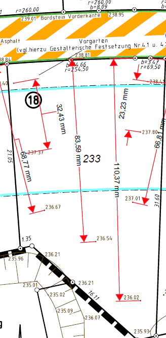

Größe des Grundstücks:
448m2
Hang: Südhang, im Baufenster ca. 1.6 m abfallend vom Straßenniveau
Gebäudetyp: Einfamilienhaus Stadtvilla
Grundflächenzahl: 0,3
Geschossflächenzahl: 0,6
Baufenster, Baulinie und -grenze: Bautiefe Max. 14m Gebäudelänge 10.5m
Anzahl Stellplatz:
1 vor Garageneinfahrt
Dachform: Satteldach, 25-45 Grad Zelt/Walmdach 15-25 Grad
Stilrichtung: modern
Ausrichtung: Süden
Maximale Höhen/Begrenzungen: keine Begrenzung

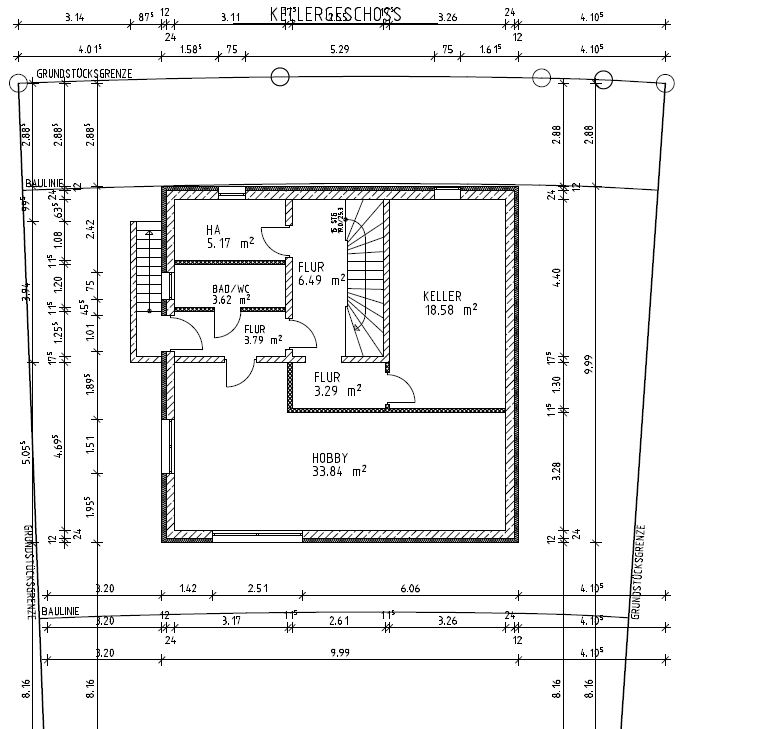

UG:[/B] Einliegerwohnung Kinderzimmer 1 Kind 20 Jahre, WC & Dusche, 1 x Kellerraum, Hauswirschaftsraum

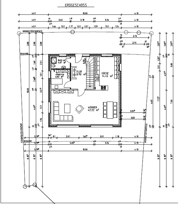

EG: Kochen/Essen/Wohnen,Arbeiten

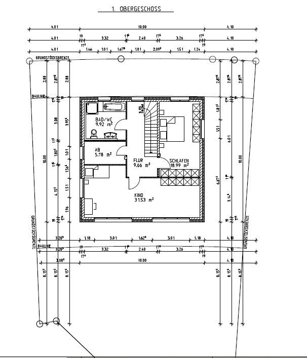

OG: Kinderzimmer 2, Kind 16 Jahre, Bad, Schlafzimmer , Abstellraum (Waschmaschine Trockner)

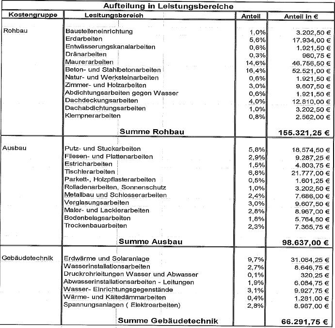

Kostenschätzung lt Bauingenieur 350.000€ inkl. Baunebenkosten und Hausanschlüssen
Persönliches Preislimit fürs Haus, inkl. Ausstattung: 370.000€

Da wir schon etwas ältere Kinder haben, wollten wir die Priorität gesetzt ,dass die Kinder große Räume bekommen. Da wir eine leichte Hanglage haben, hat sich hier der Keller mit der Einliegerwohnung angeboten. Hier hätte unser ältere Sohn sein Reich. Unsere Tochter hätte dann im Obergeschoss Ihr Zimmer. Unser Wohnzimmer sollte groß und offen sein.

Grundriss Kellergeschoss mit Hobbyraum, Keller, Fluren, Bad/WC und Hausanschluss.
Erdgeschoss-Grundriss mit Wohnzimmer, Küche, Bad, Flur und Möbeln, Maßangaben sichtbar.
Grundriss des 1. Obergeschosses: Schlafen, Kind, Bad/WC, Flur, Ankleide.
Parzelle 233/18 auf Katastralkarte mit Grenzlinien, Abmessungen, Asphaltstreifen.

Die 370k sind schon sehr sehr eng bemessen. Ich weiß nicht wie viel Einsparpotenzial eure Erdarbeiten am Ende haben, aber welches Gewerk wie viel kostet soll würde ich noch mal durch kalkulieren.
Wieso so ein großes Kinderzimmer? Der/die ist doch in vielleicht in 2 Jahren schon raus. Ich würde das wenigstens so planen, dass man evtl. eine Ankleide + Gästezimmer später machen kann. Also aufpassen mit der Statik, dass man evtl. einen Durchbruch bei der Schlafzimmer Wand machen kann und eine neue Mauer zwischen den beiden Fenster im jetzigen Kinderzimmer ziehen kann. Dann wäre links ein Gästezimmer und rechts hättet ihr eine schöne Ankleide.
Kellerraum kann man ja in einen Party/Hobbyraum umfunktionieren wie im Plan.

Wir haben uns auch Gedanken wegen der Kostenschätzung gemacht, laut dem Bauingenieur sollte das mit den Gesamtkosten passen? Ich habe mal die Kostenaufstellung angehängt, hier sind die einzelnen Gewerke beschrieben. Die Kostenschätzung beruht auf der Kubaturberechnung, welches mit 305€/m3 angesetzt worden ist.
Kostenaufstellung zeigt Rohbau, Ausbau und Gebäudetechnik mit Teilsummen
Wie schon beschrieben werden wir die Erdarbeiten und Außenanlagen zum Selbstkostenpreis erhalten.
Noch Wohnen die Kinder bei uns, daher sollen Sie auch große Zimmer bekommen, im OG haben wir das große Kinderzimmer so geplant, dass wir aus dem großen Kinderzimmer zwei Zimmer machen und für Gästezimmer oder Ankleide nutzen.

Nein selbstverständlich nicht, beide Kinder haben eigene Zimmer die Tochter im OG und der Sohn im KG welches im Plan als Hobbyraum deklariert ist.
