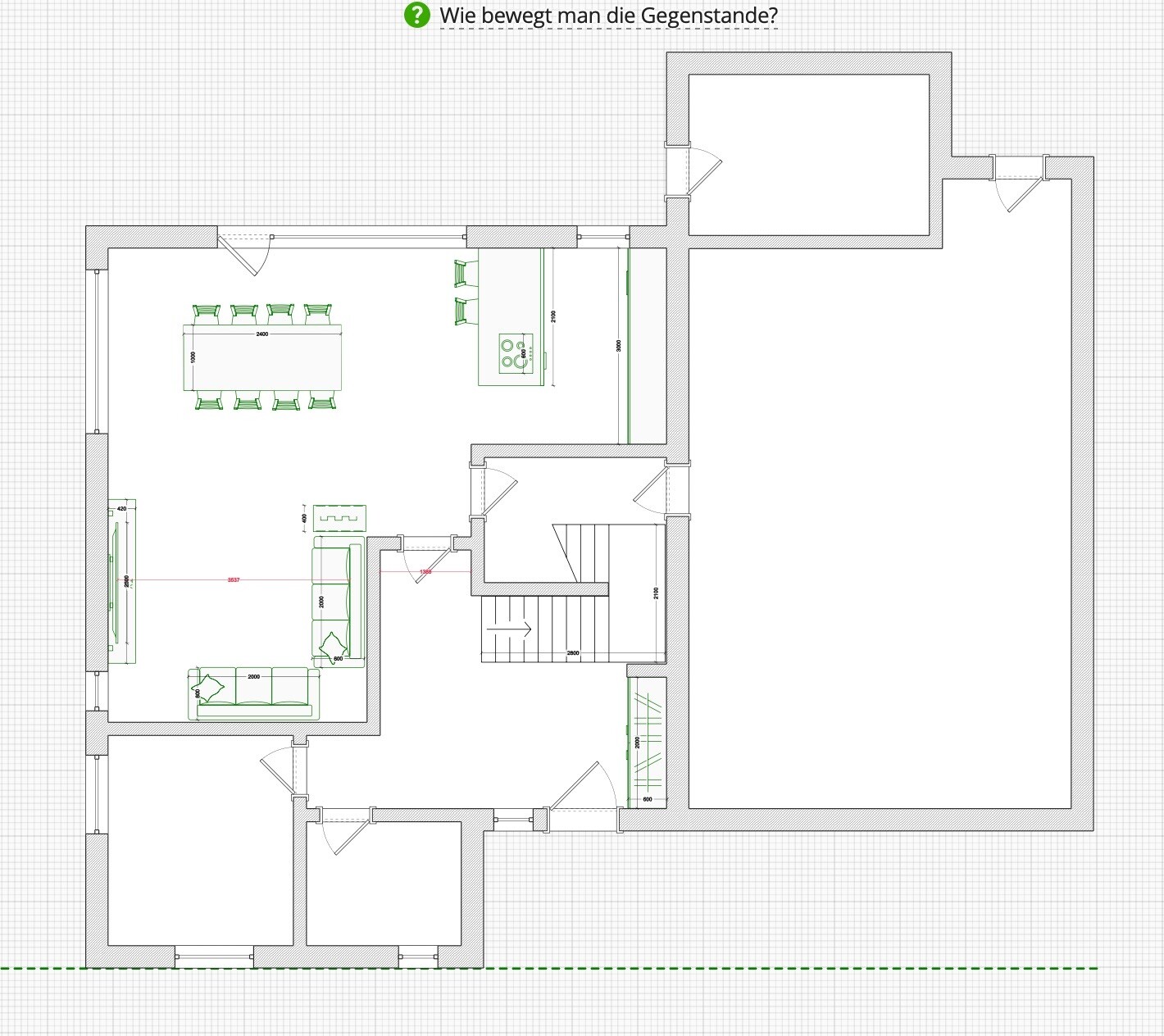

11ant schrieb:
Dem Hüftspeck ist es egal, ob die Nachbarn die Sahne auf dem Kuchen gesehen haben. Meine Einschätzung hier eher pro Keller hat sich bestätigt. Steigt das Gelände denn nur in der Tiefe, also seitlich gerade ?
Mir sind auf der Terrasse primär trockene Füße wichtig. Wer Gelände modelliert, zieht sich den Schuh der Drainageverantwortung an.
Danke für die Antwort. Der seitliche Geländeverlauf ist gerade bis sehr leicht abfallend nach planrechts. Deutlich geringer als nach planoben. Wurde nicht extra bemessen
11ant25.06.25 12:41
Also vernachlässigbar, quer nicht mehr als 0,2 m schwankend ?
kronos21525.06.25 12:50
Ich messe die Tage mal nach zur Sicherheit, aber ja Über das Baufenster ist (scheint) das Grundstück - quer - nicht abfallend

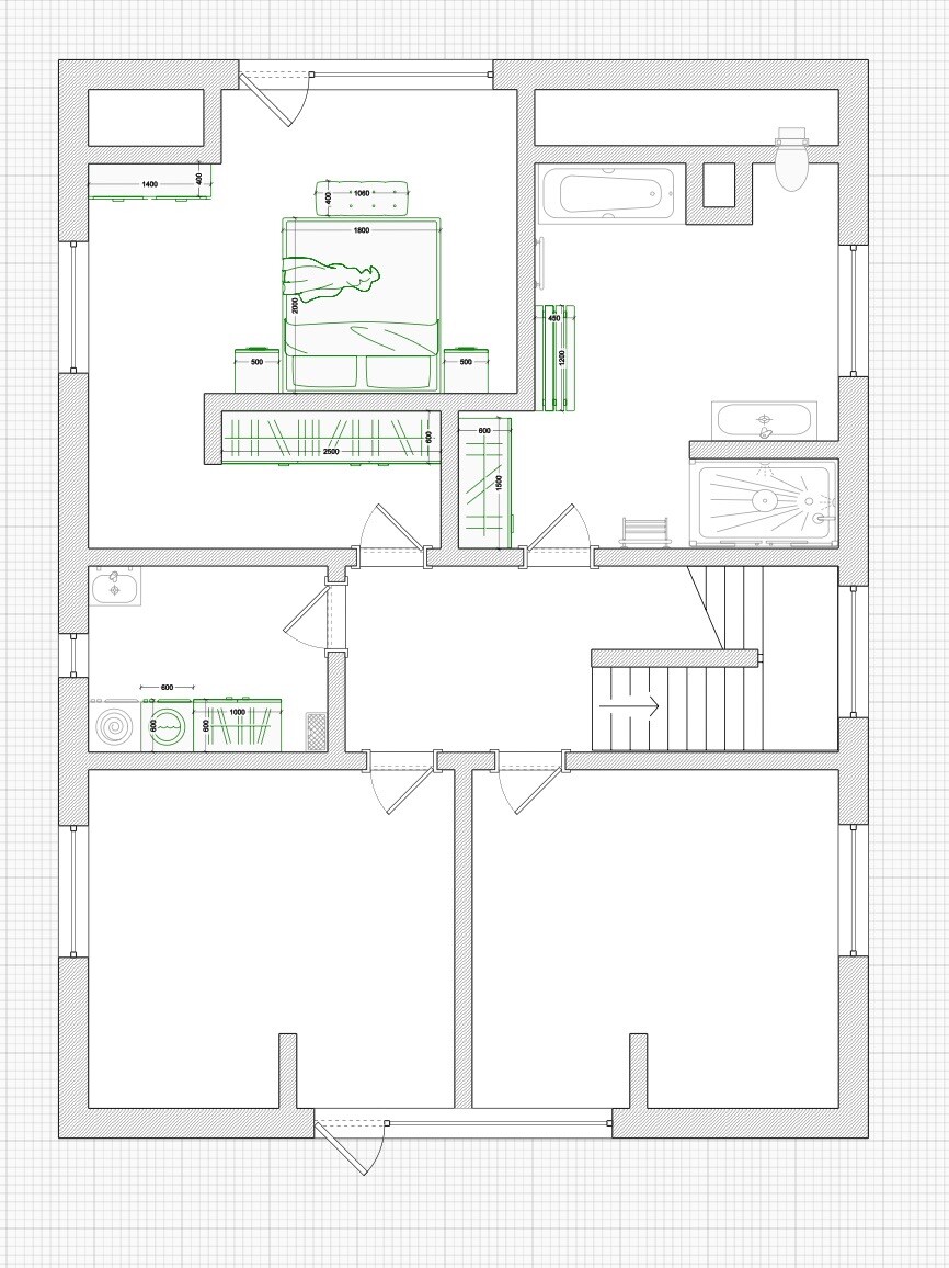

Das Grundstück fällt zur Seite nicht ab. Ich habe hier auf Basis einer anderen Architektenplanung einen weiteren groben Grundriss (ohne Keller) entwickelt und bitte um Kritik. Ich überlege aus dem Hauswirtschaftsraum im OG einen Luftraum zu machen und den Raum in die angrenzende Garage zu setzen. Mir gefällt die Ausrichtung der Räume. Das Schlafzimmer ist noch etwas groß. Die Küche könnte etwas klein sein (?). Bei 40 Grad Dachneigung müsste die Deckenhöhe auf Höhe der Drempelwand bei 1,50m liegen. Laut Bebauungsplan könnten wir bis 48 Grad gehen. Es bleiben 4m Abstand zum Nachbarn. Die Terrasse wäre im Nordwesten, da sich dort auch der Garten öffnet. Was ist eure Meinung zum Grundriss?
Sollte mit Keller gebaut werden würde der Eingang rechts sein und Hauswirtschaftsraum, Garage, Vorräte und Technik in den Keller wandern.
