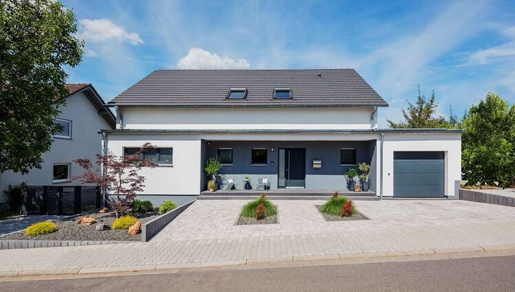

Das Haus dass durch den Architekten-Grundriss entsteht gefällt uns leider rein optisch "von außen" nicht so sehr. Wir haben kein 3D-Modell erhalten aber durch Zufall ein Haus entdeckt, dass genau dem Grundriss (von vorne) entsprechen würde (Garage jedoch links, Bild im Anhang).

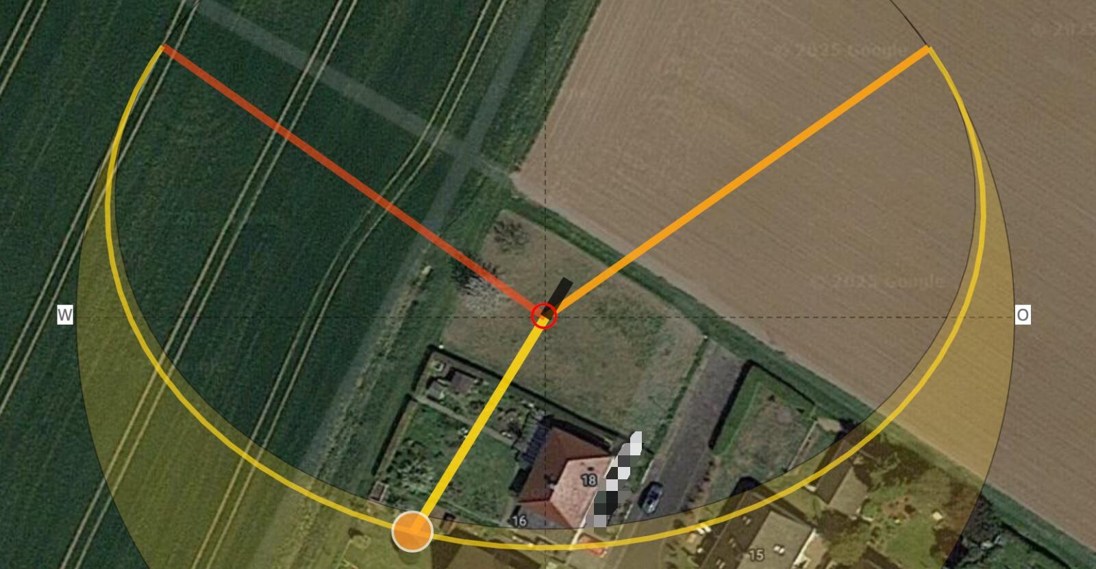

Zur Vollständigkeit habe ich mal den Sonnenverlauf (aktuell, Mai) für das Grundstück simuliert (rote Linie = Sonnenuntergang).
Hier erkennt man auch die Nachbarbebauung noch mal etwas besser. Ein Argument des Architekten war es auch, die Terrasse vom Nachbarn abzuwenden. Würde diese nämlich direkt zur Hecke ausgerichtet werden, säße man sich hier bereits sehr nahe, da auch die Nachbarterrasse an die Hecke grenzt. Vielleicht macht das den ersten Entwurf etwas nachvollziehbarer, löst aber nicht das Problem des "dunklen EG".
Zum Grundstück selbst weil es angesprochen wurde: die Tiefe beträgt 30m (Netto ab Baufenster) und 35m Brutto
Moderne weiße Doppelhaushälfte mit grauer Fassade, Garage rechts, gepflasterte Einfahrt.
Luftbild eines Grundstuecks mit Haus, Feldern und Planungsueberlagerungen zur Bauplanung
