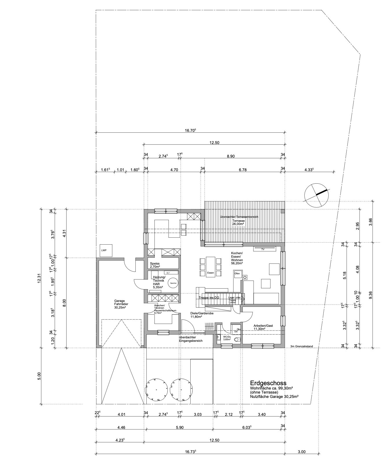

wir haben unsere Planung mit dem Architekten fast abgeschlossen und würden euch bitten ebenfalls einen kritischen Blick auf den Grundriss zu werfen.
Anschließend möchten wir in die Ausschreibung gehen.
Das EG gefällt uns grundsätzlich sehr gut. Wir überlegen allerdings das Haus zu spiegeln und noch Änderungen am OG vorzunehmen. Die Garage, Hauswirtschaftsraum und Technik würde nach rechts wandern und das gesamte Haus näher an die Nachbarhecke (links, 3m Abstand) rücken. Das Wohnzimmer sitzt dann links. Fraglich ob der Blick auf die Nachbarhecke in 3m Abstand schöner ist. Positiv: das Haus ist besser nach Süden ausgerichtet und lässt mehr Sonne rein. Die Küche sitzt dann rechts und bietet einen Windschutz vom offenen Feld auf der Terrasse. Gleichzeitig erreicht die Sonne auch die Terrasse.
Eckgrundstück, ein Nachbar links, oben und rechts nur Feld
Fläche EG: 99m2 (ohne Terrasse), Garage 30m2
Fläche OG: 78m2 (ab 1,5m)

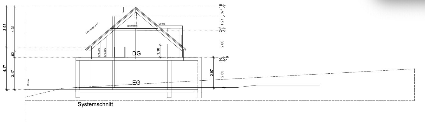

Hang
ja, bergseitig. Es liegt ein Kanaldeckel auf der Straße vor dem Grundstück und hinter dem Grundstück. Der Höhenunterschied der Deckel beträgt ca. 3m. Das Grundstück steigt zunächst ca. 1m ab Bürgersteig an und

laut Bebauungsplan sind 1,5-geschossige Häuser zulässig
Dachform
laut Bebauungsplan sind nur Satteldächer erlaubt

Landhausstil, Satteldach (traufseitig zur Straße), Einfamilienhaus

EG: Garage, Diele, Büro 1, Küche, Wohnzimmer, Esszimmer, Speisekammer, Technik, Hauswirtschaftsraum, Gästebad mit Dusche

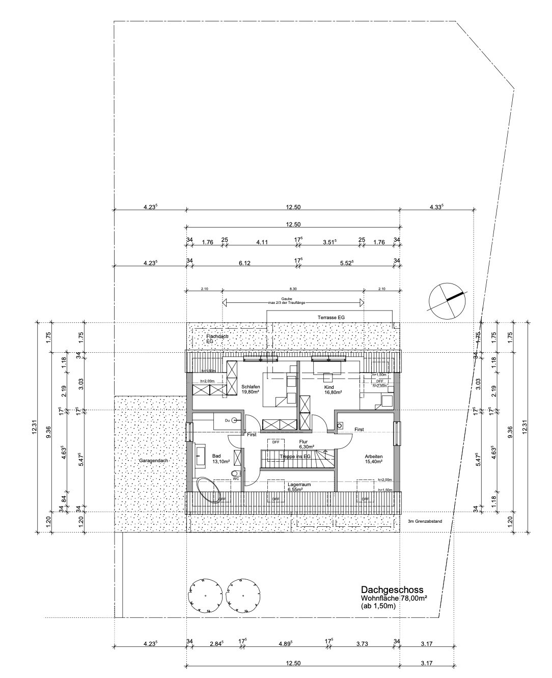

OG: Schlafzimmer, Kinderzimmer, Büro 2, Badezimmer, Lagerraum (wurde mal so geplant wegen fehlendem Keller)

Was gefällt besonders? Warum?
Der offene Wohn- und Essbereich. Der offene Blick auf die Felder
Die Gaube im OG
Was gefällt nicht? Warum?
Der Flur im OG wirkt dunkel. Viele Dachfenster sind geplant (Kniestock 80cm laut Bebauungsplan, Satteldach Traufseitig zur Straße)
Auch das EG könnte dunkel sein. Die Garage ist im Süden platziert. Die offenen Fenster zu den Feldern liegen im Nordosten.
Dachfenster versperren die Möglichkeit für Photovoltaik und Spitzboden
Lagerraum wirkt deplatziert
Da früher ein Keller geplant war sollte auch ein Hobbyraum vorgesehen werden, dieser fällt weg
Das Elternbett liegt direkt am Kinderzimmer an. Das Schlafzimmer muss aber dort geplant sein

-könnt Ihr verzichten: ein Luftraum war geplant, wurde bereits entfernt, Lagerraum im OG (wirklich notwendig?), EG könnte allgemein wahrscheinlich kleiner werden um Kosten zu sparen
-könnt Ihr nicht verzichten: große Fenster im EG, offener Wohn-Essbereich, Zugang zum Haus über Garage und Hauswirtschaftsraum, Kamin, Speisekammer
Entsprechende/Welche Wünsche wurden vom Architekten umgesetzt? Der Architekt hat das Raumkonzept gut umgesetzt und hat viele eigene Ideen einfließen lassen die wir großteils als stimmig erachten.
Was macht ihn in Euren Augen besonders gut oder schlecht? Das EG gefällt uns sehr gut, im OG gibt es noch Änderungspotenial. Über der Eingangstür hätten wir gerne ebenfalls eine weitere Gaube, das scheint aber durch den Bebauungsplan nicht möglich zu sein (OG wird zum Vollgeschoss, wenn zu viel Fläche durch Gaube(n) betroffen.) Das Arbeitszimmer könnte dann dort sitzen wo aktuell der Lagerraum ist. Der Lagerraum könnte zu einer Art Lager- und Hobbyraum werden.
Wir sind für jeglichen Input und Anregung dankbar. Vor allem zu denken macht uns die Ausrichtung nach Süden. Wir möchten nicht, dass die Räume zu dunkel werden.

Diese Planung solltet Ihr verwerfen, und wohl am besten den Planer gleich mit. Unter viel schlechteren Vorzeichen kann ein Hausentwurf wohl kaum stehen: Ihr selbst findet ihn schon von den Himmelsrichtungen her umkrempelungsbedürftig, und hättet ihn aus Preisgründen gerne kleiner. Um den kompletten Keller (und einen - allerdings ist es um diesen nicht schade - Luftraum) ist der Entwurf bereits verkleinert worden, ohne daß dies vor der Konzeption geschehen wäre. Da glaubt Ihr doch selbst nicht wirklich, wenn hier noch Vorschläge ein Fenster zu verschieben und eine Tür zu drehen gemacht würden, dann wäre der Murks plötzlich sauber baureif. Im übrigen habe ich den Eindruck, die Hauseinführungen wären überbaut. Der "Architekt" ist wohl eher ein Plänemacher eines Hausherstellers (welcher wäre das hier ?).

Der Plan hat sicher seine Schattenseiten (wortwörtlich) aber so kritisch haben wir es bisher noch nicht empfunden.
Ist eine grundlegende Neuplanung wirklich notwendig und überhaupt umsetzbar? Die Ausrichtung des Grundstücks ist ja nun mal wie sie ist, das Baufenster ist auch fix vorgegeben, eine Garage ist ein Muss und das Grundstück ist im unteren Bereich leider etwas schmal und läuft konisch breiter aus.
Der Architekt ist von keiner Baufirma sondern wurde frei beauftragt um einen Plan zu entwickeln auf dessen Basis wir ausschreiben. Diese Vorgehensweise wird oftmals empfohlen

Das Baufenster ist in der Zeichnung nicht erkennbar - mir ist aber auch nicht klar, weshalb es von einer Neuplanung gesprengt werden sollte. Ja, natürlich sollte diese grundlegend sein - offenbar im Gegensatz zur bisherigen.
Wenn die merkwürdigen Maße nicht von einem System eines Hausherstellers herrühren, dann sind es bedenkliche Phantasiemaße, die mich noch weiter an der Qualifikation des Planers zweifeln lassen. Belese Dich über die Forensuche mit dem Stichwort "Pfuschertaschen".
Auf Basis einer Entwurfszeichnung auszuschreiben, wäre ein teurer Fehler. Wo soll ein solcher Weg denn empfohlen werden ?

Ich habe den Thread als Beobachtung gesetzt, mir die beiden Geschosse separat aufgerufen, den Eingangsbeitrag nur die ersten Zeilen durchgelesen, den Beitrag von @11ant gelesen und mir mal das EG angeschaut, hinsichtlich der Ansage des einen, das spiegeln zu können - des anderen, dass der Entwurf Mist sein soll.
Ich habe ihn für machbar gehalten (zur so einer mikrigen Speis von einem Meter Tiefe oder einer Schmutzschleuse, die durch frisch gewaschene Wäsche führt, komme ich eh erst später), aber erst einmal einen ersten Eindruck und war nur verwundert wegen der Treppe, die da quer steht. Dann natürich fehlende Sichtachsen (ich erwarte da etwas mehr bei einem Architektenentwurf).. aber alles gut: modifizieren kann man ja bei einem guten Entwurf.
Dann rufe ich das Dachgeschoss auf und stelle den Fehler fest: die quer verlaufende Treppe schiesst doch wortwörtlich quer und macht aus dem DG eine Flickarbeit. Schlafen ist recht unsortiert und für sich eine Flickarbeit mit den Schränken. Der Abstellraum nur mit geducktem Kopf begehbar.
Die Garage im SW hätte ich nicht so gemacht. Das ist die Schokoladenseite für Licht im Allraum. Mir fallen die 34er Wände auf. Unter 40 würde ich schon gar nicht mehr amateurhaft planen wollen, den sie werden eh 42 oder dicker.
Unten ist viel Fläche, oben irgendiwe gar nicht.

.. als ob ein Gesetz so eine Raumlage vorschlägt. Das Schlafzimmer ist der schlechteste geplante Raum in diesem Forum 2025. Dennoch ist er nicht der Grund, dass es unten zwar viel Fläche gibt, aber irgendwie alles beengt wirkt, und der Entwurf oben eigentlich verloren hat.

Das Schlafzimmer sollte in dieser Ecke geplant werden, weil hinter dem Feld auf der rechten Seite in ca. 500m eine Bundesstraße verläuft, die je nach Windrichtung und Luftfeuchtigkeit deutlich hörbar ist. Ich bin in der Straße in der Nähe aufgewachsen. Als Kind stört das nicht, später schon. Daher wurde das Schlafzimmer auf die andere Seite geplant.
Die Sichtachse im Wohn-Essbereich finde ich eigentlich nicht schlecht. Ich höre sehr viel Kritik, kann diese auch nachvollziehen, lese aber leider keine Ansätze wie es besser gelöst werden könnte.
Das OG gefällt uns auch nicht, daher die Bitte um Input in diesem Forum und nicht der direkte Schritt Richtung Bauträger. Ehrlich gesagt ist man aber doch etwas gehemmt, auf gut Glück eine neue Planung anzugehen, die ein weiteres mal eine mittlere vierstellige Summe kosten wird ohne zu Wissen, ob diese unter den gegebenen Bedingungen wirklich besser wird.
