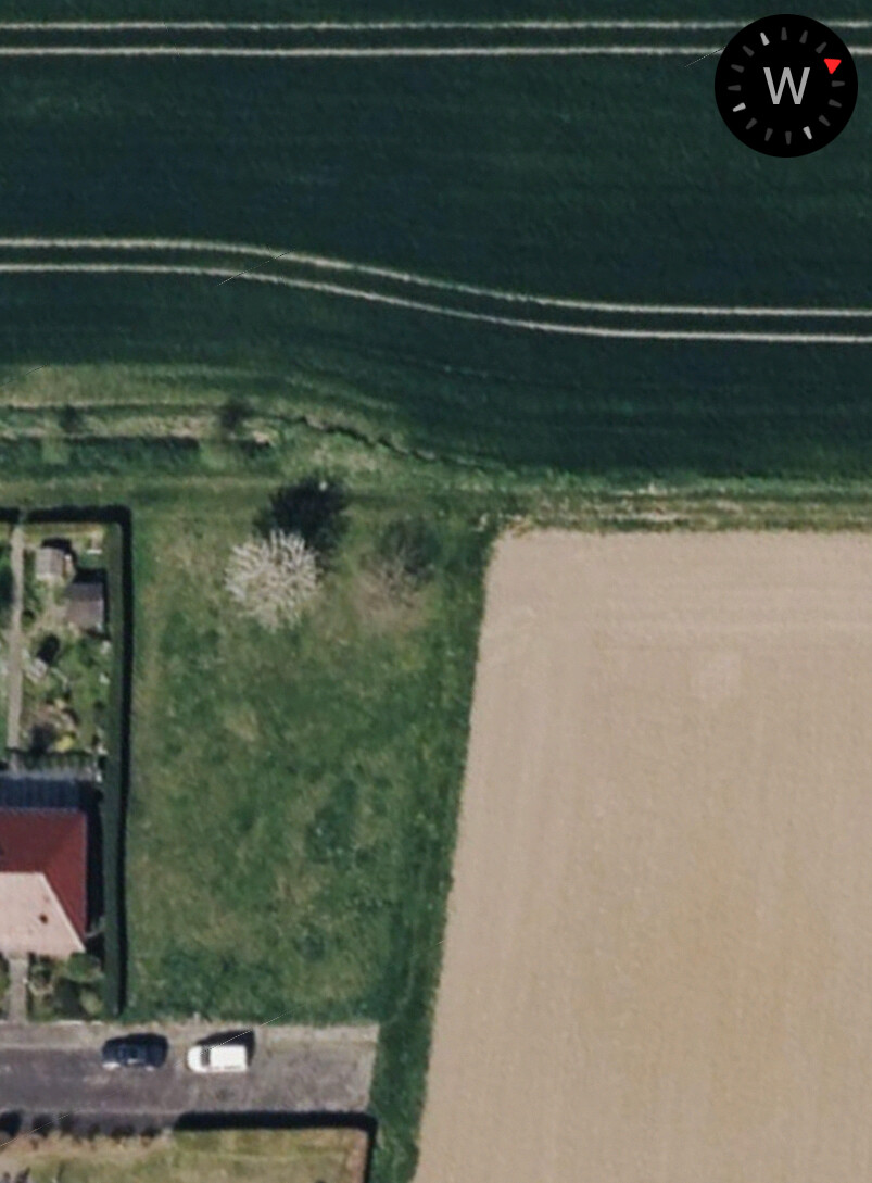

Luftbild: Uferlinie, Bootsspur im Wasser, Baum, Feld, Straße mit Autos.
anbei die Ansicht des Grundstücks

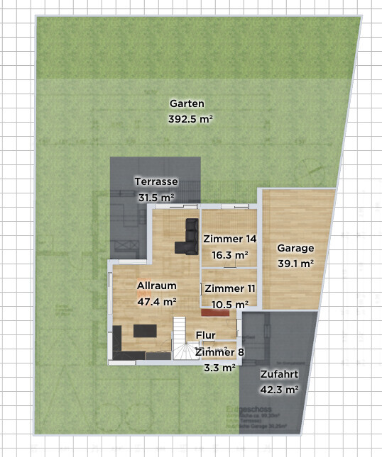

kronos215 schrieb:
Danke für den Vorschlag. Ich habe jedoch dein Eindruck dass man auf der Terrasse dann etwas eingeengt zwischen Nachbarhecke (welche direkt auf der Grundstücksgrenze beginnt) und eigener Hauswand ist.
kronos215 schrieb:
Die Hecke ist ca 1,50m hoch
Ich kann Deine Gedanken nicht nachvollziehen.. sei doch froh über die Hecke! Unsere ist 2,50 hoch und der Nachbar glücklich.
kronos215 schrieb:
Wenn es zudem nicht gerade Hochsommer ist und die Sonne etwas tiefer steht, könnte ich mir vorstellen, dass der Schattenwurf des Nachbargebaeudes und durch die Hecke nur wenige Meter Sonne übrig lässt.
Im Winter fängst Du die Sonne im Süden ein. Alles kann man nicht haben. Mit Deinen Bedenken, dass Du im Winter den Sonnenuntergang durch einen Nachbarn nicht mehr sehen kannst, da kann ich nur sagen: damit kann und muss man leben. Im Winter hält man sich eh nicht im Garten auf. Man lebt in Deutschland zwischen Nachbar und 750 qm schon ganz gut. Wenn Du die eiermilchlegende Wollmilchsau an Grundstück bekommen willst, dann musst Du in Alleinlage bauen.
1,50 sind überhaupt nicht der Rede wert und hier zu sehen -
Grundriss: Garten 392,5 m², Terrasse 31,5 m², Allraum 47,4 m², Zimmer 14 16,3 m², Garage 39,1 m².
nur so Pi mal Daumen und in einer Entwicklungsstufe - dass die Abstände völlig ausreichend und in der Norm sind. Dein Architekt hat doch gegensätzlich die ganze Süd- und Westseite vernachlässigt. Man muss halt etwas abwägen.
Ich habe diesen Beitrag angefangen, bevor Du mal das Grundstück in #19 zeigst und wollte auch mal wieder meckern, dass uns alles ja gar nicht bekannt ist, weil Du den Lageplan und die Nachbarschaft nicht zeigst. Wir wissen noch nicht mal die Länge des Grundstücks.

kronos215 schrieb:
dieser Grundriss eines EG unserem Wunsch
... stammt vom Angebotsbeispiel welches Hausherstellers ? (ich vermute Bien-Zenker, die allerdings in Budgetfragen nicht meine erste Wahl wären). Zeige mal das jeweilige DG dazu !

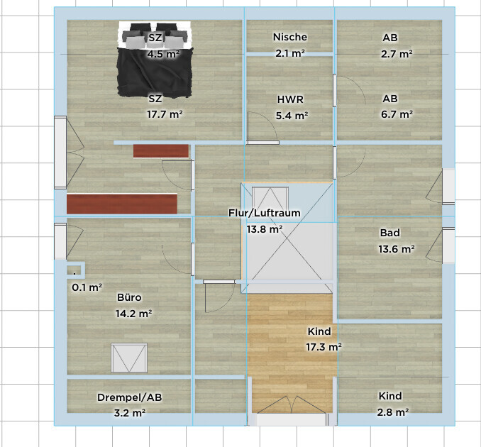

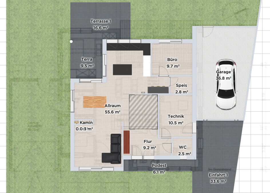

24.05.25 14:43
Hier mal ein verbesserter Entwurf von #20 (Du guckst mal wieder weg Steinmantra-@11ant, denn nur als Skizze zu betrachten.. Innenwände läppische 10cm, da ghabe ich derzeit keine Lust, die zu ändern)
Baulinie wird eingehalten. Abstand zum "linken" Nachbarn über 5,50, also nicht der Rede wert. Dachgeschoss kann sich auch sehen lassen.
Da kommt Licht in die Bude, im Sommer schick auf der Abendterrasse, im Winter ins WZ. Und man hat auch Ausblick. Ist etwas grosszügig, ohne zu groß zu sein. Privatsphäre ist ja durch die Grundstückslage gegeben, da kann man auch zur Straße große Fenster einplanen. Bepflanzung würde gewinnend sein. Kamin hat eine bescheidende Position. Treppe ist eine L-Form, 1-fach-gewendelt.
Gaube wäre für das Kinderzimmer über der Haustür, Bad über Technik, AB und Hauswirtschaftsraum Richtung Garten. Büro unten links, kann man aber auch mit dem Kinde tauschen. dann müsste aber der Kamin weg.
Ist hier halt schnell aus der kalten Hose geplant. Mein Tool und ich können auch keine richtigen Gauben, ich bitte um Nachsicht bei der OG-Ansicht
Grundriss eines Hauses mit Terrasse, Garage, Garten, Allraum, Küche, Büro und Technik
Grundriss eines Wohnhauses mit Flur, Bad, Schlafzimmer, Büro, zwei Kind-Zimmer und HWR.

Das Einzige, was mir bei dem Haus etwas Kopfzerbrechen machen würde wäre die Frage, wie für mich und meine Frau genügend Licht ins Haus kommt. Die Lage des gut angeordneten Wohn-Ess-Kochbereichs (der Begriff Allraum erinnert mich an Allkauf Haus und das erinnert mich an einen sehr ramschigen Laden in Neuss in meiner Kindheit) ist da nicht ganz ideal. Im Sommer wird das Freude machen, im Winter muss man das aushalten können.
Die Anordnung der Räume finde ich gefällig und auch die weitgehend gerade Treppe - oft als Platzverschwender verschrien ist ein nettes Feature, welches man durch offene Geländer großzügig und mit Sichtachsen, die nicht nur orthogonal zu den Stufen stehen gestalten.
Der kritisierte Lagerraum oben wird sich als sehr wertvoll erweisen. Völlig egal, ob man da drin stehen kann oder nicht.
Deine Budgetskepsis teile ich. Als Einsparung würde ich auf die Garage erst einmal komplett verzichten. Die Idee mit 2 Türen in die Garage ist eh unpraktisch, da Dir in der Garage selbst damit wertvoller Platz flöten geht. Mach eine Auentür in die Waschküche und den Haustechnikraum aus dem Haus aus erreichbar. Eine Garage lässt sich immer auch später anbauen - oder eben ein Carport. Autos aus den letzten 20 Jahren sind in der Lage im Wetter zu stehen ohne Schaden zu nehmen oder nennenswert an Wert zu verlieren. Für Räder gibt es preiswertere Lösungen und Platz genug auf Deinem Grundstück. Desgleichen für Gartengeräte etc.
Bei der Kritik am Wandformat - erst mal hören was der Architekt vorgesehen hat.
Ich finde ganz ehrlich, dass dieser Entwurf zu den besseren geört, die man hier im Forum sieht - auch mit der Schwäche der Ausrichtung, die ja auch offenbar örtlichen Vorgaben unterliegt. Wenn ich die Wahl zwischen etwas dunkler und etwas lauter haben, werde ich mich für "dunkler" entscheiden.
