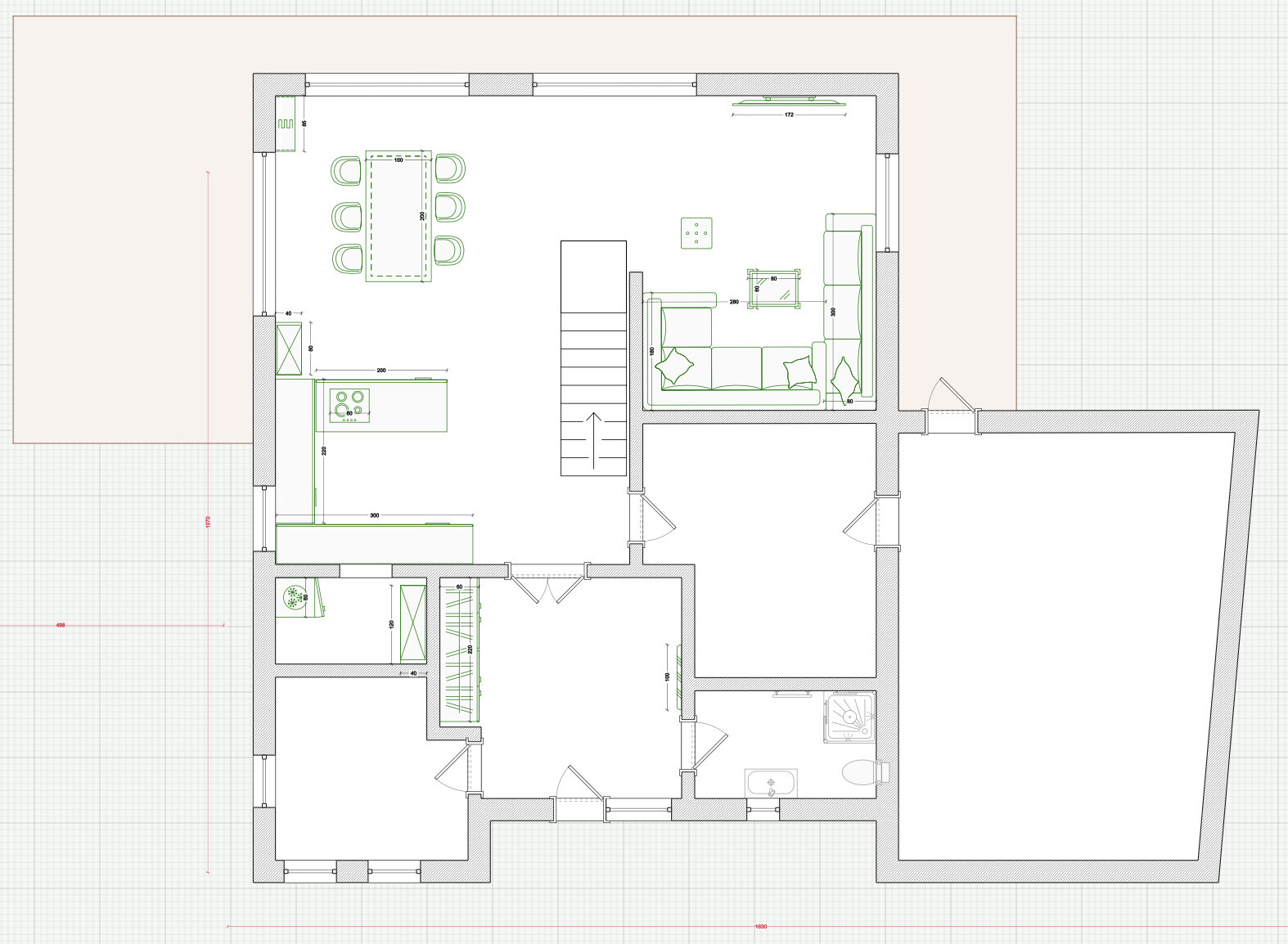

Ich habe heute etwas Zeit gehabt und einen eigenen Entwurf für ein EG entwickelt. Die Garage sitzt jetzt rechts und ist auch breiter (wir wollten sowieso Platz für zwei Autos schaffen, ggf. ist auch Platz für einen Hobbybereich weiter hinten..)
Das Büro liegt jetzt im Süden, denn wir möchten Wohn- und Essbereich zum Garten ausrichten. Wir verbringen zudem (sehr) viel Zeit im Home Office, da ist etwas Sonne auch nicht verkehrt. Er hat sicherlich viele Schwächen aber mir geht es eher darum zu zeigen was ich mir vorstelle. Ich denke so kommt genug Licht in die Räume über Südwesten, vom Essbereich und vom Wohnzimmer genießt man trotzdem eine schöne Aussicht nach planrechts oder planoben. Von der Couch aus ist es sicher schön auf das Feld schauen zu können, deswegen wollte ich diese Sicht nicht verlieren. Trotzdem wäre in dieser Konstellation der Räume nicht mehr dunkel. Eine Kochinsel könnte so auch umgesetzt werden.

25.05.25 20:25
Wenn Du natürlich plötzlich die Garage so breit machst, dass es zwischen Dir und den Nachbarn eng wird, dann verstehe ich das nicht.
Der Hebel wäre ja, das Haus mehr nach planrechts zu bringen. Zudem würde das OG wegen der Dachausrichtung auch davon profitieren, da man mehr Wohnfläche durch ein eher tieferes Haus als breites Haus generiert.
Zu Deinem Entwurf:
Stimmt. Treppe ist (wieder) ein Disaster: Man kommt nahe der Dachschräge raus, was sich negativ auf den dort vorhandenen Raum in Norden auswirken wird. Sie ist auch zu kurz.
Ein nahezu quadratischer Raum für Küche und Essbereich ist schlecht zu möblieren, wenn die Küche ausreichend groß sein soll. Ist sie hier nicht.
Das liest sich etwas im Widerspruch.
Eigentlich landest Du hier fast en point bei einem Standardentwurf eines GUs. Nur dass ihr die Treppe dort platziert habt, wo sie nicht funktioniert. Der Chillbereich ist jetzt nicht wirklich ernst gemeint, oder? Das sind keine 2,80 an Rückwand für Sofa. Ich mein: Du hast es ja sogar vermaßt.. was bringt Dich dazu, das so stehen zu lassen?

Ich unterschreibe bei @ypg ... und ergänze, Küchenzeile mit Breiten von 300 cm, die auch noch unbedingt den versteckten Speisekammerdurchgang haben sollen, entbehren der Ergnomie. Und Speisekammern die wenn überhaupt 100 cm Tiefe haben, können noch nicht mal einen Tiefkühlschrank an der langen Wand aufnehmen, da man dann die Tür nicht öffnen kann.
Wie du anhand der Aussagen von @ypg zur Treppe sehen kannst, muss man das OG eben auch immer mit entwickeln, nach @11ant sogar vor dem EG.

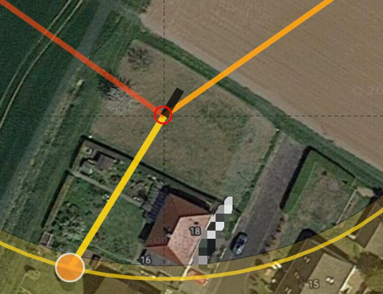

Was mir noch aufgefallen war, du hattest gesagt, es ist nur Satteldach erlaubt .. euer Nachbar hat ein Walmdach
Satellitenbild eines Grundstücks mit gelben und orangen Linien; roter Kreis markiert die Kreuzung.
Ups. Ich denke, das wird hier keine so große Rolle spielen. Allerdings könnten andere fehlerhafte Interpretationen die Planung hier schwer machen.
Danke @kbt09 für das Luftbild. Das erinnert mich an die Erinnerung, dass der irritierende orange Kreis nicht den Süden zeigt, sondern eher den Punkt, wo von O bis O so Pi mal Daumen die Sonne untergeht. Hinter den Nachbarn. Deshalb wird es von O bis O jetzt nicht gerade sonnig in der Hütte.

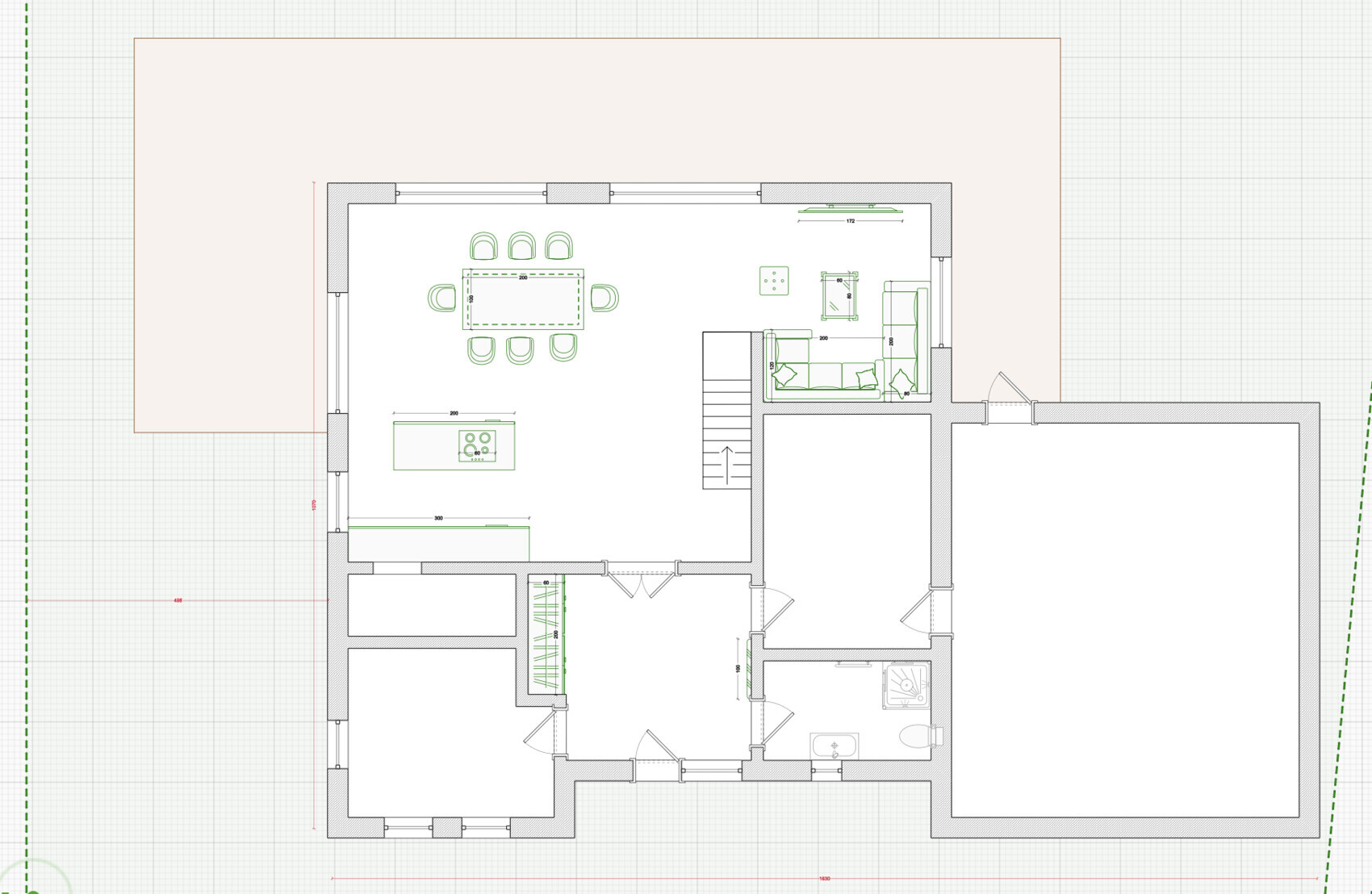

Vielen Dank, das stimmt natürlich. Habe das Haus etwas gestaucht. Leider verlieren sich etwas die Sichtachsen aber die Aufteilung wirkt stimmiger
die Speisekammer habe ich vergrößert
der Sonnenuntergang ist der rote Strich (planoben), der orangene Kreis ist der aktuelle Sonnenstand in dem Moment in dem ich den Screenshot aufgenommen habe, der ovale Strich zeigt den Sonnenverlauf und der gelbe Strich die Sonnenstrahlen
Ich habe Anpassungen vorgenommen und euren Input berücksichtigt. Unter anderem auch die Treppe. Das Haus könnte noch weiter nach rechts an den Rand des Grundstücks gerückt werden und hätte dann rund 7m Abstand zum Nachbarn. Ich könnte mir vorstellen im OG einen Luftraum planrechts zu schaffen der über dem Wohnzimmer liegt. Nur eine Idee die mir eben gekommen ist.

Der Treppenaustritt im OG ist aber immer noch gefährlich nah an der 2m-Grenze .. da ja das OG noch nicht geplant ist.
Luftraum über dem Wohnzimmer ... ist doch eher ungemütlich.
Der Sonnenverlauf ist ja jetzt. Mach den mal im Winter, da geht die Sonne ca. 90° weiter vorne unter.
