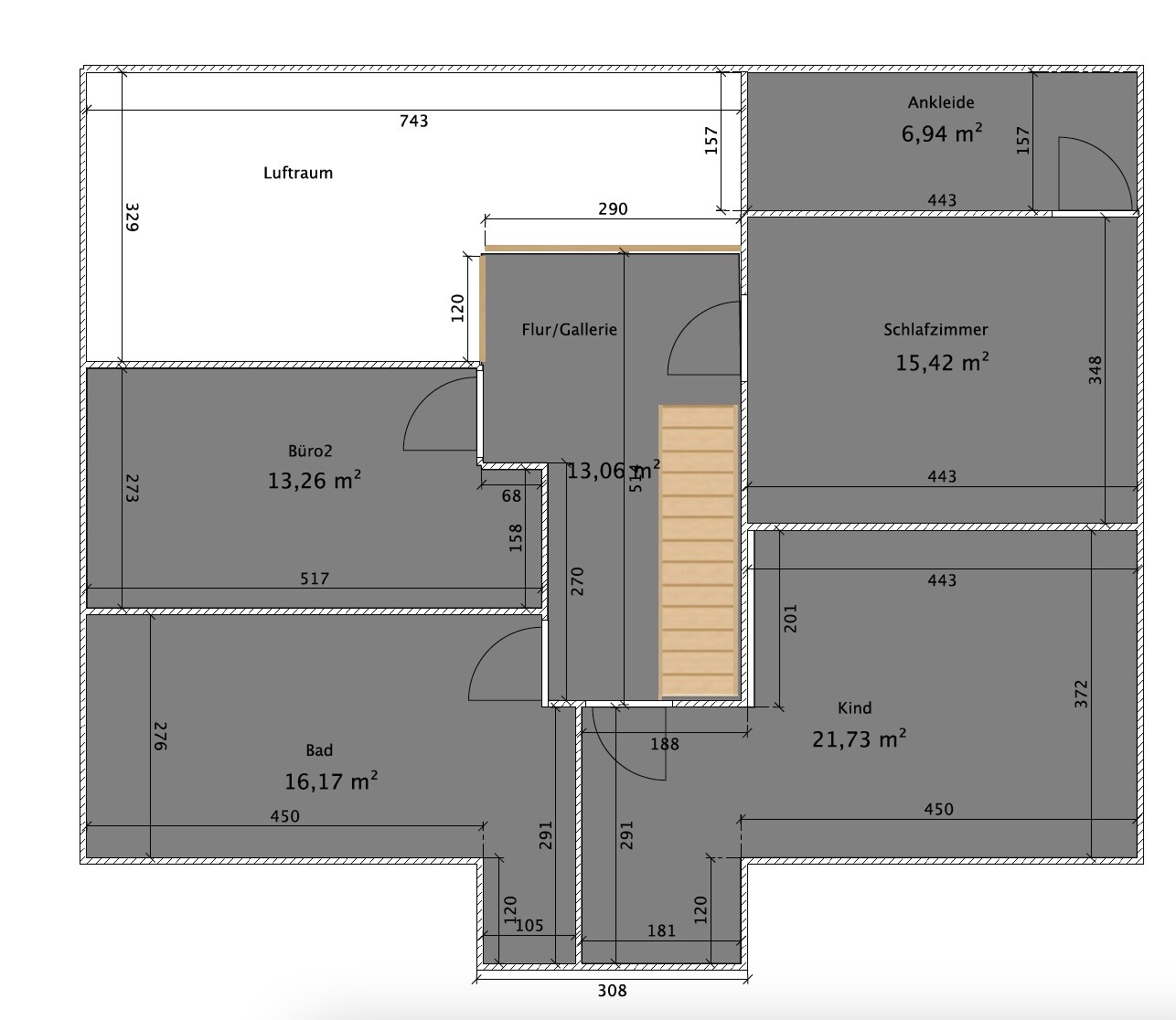

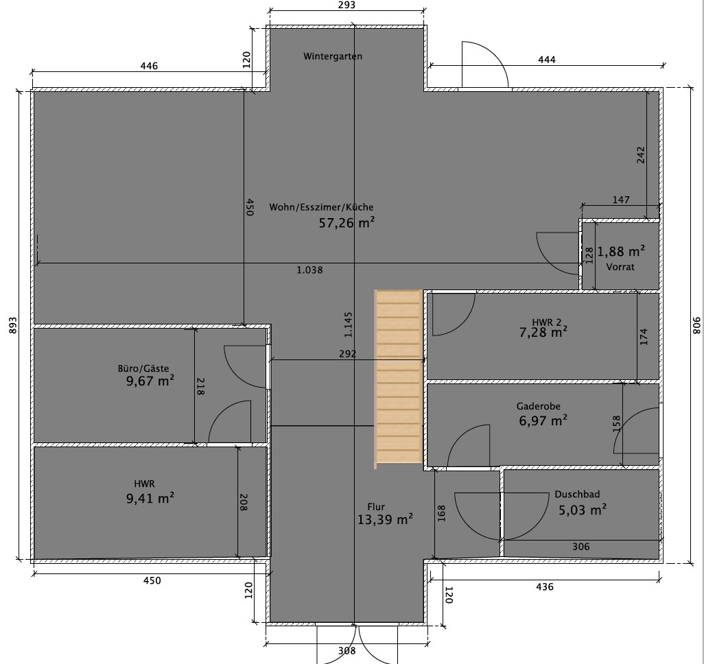

Von wem stammt die Planung: Von mir selbst mit SweetHome 3D und wurde mit GU durchgesprochen und kalkuliert
Was gefällt besonders? Warum? Die Galerie und die Garderobe mit Durchgang zur Garage
Was gefällt nicht? Warum?: Stauraum könnte knapp werden, Hauswirtschaftsraum evtl zu klein
Preisschätzung lt Architekt/Planer: noch nicht bekannt: 430 TEUR
Persönliches Preislimit fürs Haus, inkl Ausstattung: -
favorisierte Heiztechnik: Luft-Wasser-Wärme-Pumpe
-könnt Ihr verzichten: KFW 55, T-Lösung im Bad, Kücheninsel, bei guten Argumenten: gute Frage
-könnt Ihr nicht verzichten: die offene Galerie soll bleiben
Was macht ihn in Euren Augen besonders gut oder schlecht? Uns gefällt die Aufteilung, eventuell muss die Ankleide noch getauscht werden, je nach Höhe des Kniestock
Wir haben im Wohnzimmer viel Licht durch den Wintergarten und die hohen Raumhöhen. Es wird natürlich effektiv Platz verschenkt durch die Bauweise aber das nehmen wir bewusst in Kauf.
Grundriss Erdgeschoss: Wintergarten, Wohn-/Esszimmer/Küche, Büro, Flur, Duschbad.
Grundriss eines Hauses mit Flur/Gallerie, Büro2, Bad, Schlafzimmer, Kind und Ankleide; Maßangaben.

Deine ganzen Nebenräume sind viel zu schmal und daher nicht nutzbar. Hast Du Dir vorher mal Grundrisse von Fertighausanbietern angeschaut? Das hilft, um ein Gefühl für Flächen zu bekommen, wenn man das nicht durch eigene Erfahrung über das Leben in Häusern (mit Kind) hat.
Deine Garderobe von der Garage ist z.B. nur eine lichtlose Schleuse, in der man aufgrund der Türen und der schmalen Form nichts unterbringen kann.
Und bei gut 220 qm Fläche ist das Budget vermutlich auch zu knapp.
22.12.21 10:00
Treppe zu kurz
Budget passt nicht
viele Schläuche die kaum möblierbar sind.
Zeichne in jeden Raum die vorhande bzw gewünschte Möblierung im Maßstab ein.
Übrigens sehe ich keinen 1 Geschosser ich sehe 2 Geschosse oder fehlt die 2 m Linie?

Sorry, aber du bist hier gewaltig auf dem Holzweg. Man weiß auch gar nicht wo man anfangen soll.
- Außenwände?
- Möblierung?
- Garderobe dunkel
- Treppe viel zu kurz
- 2 „Warzen“ am Haus?
- Luftraum der nur sinnlos Platz verschwendet und Geld kostet
- Qm und Budget sind nicht kongruent
Und gleich mal den GU wechseln, wenn er solche Pläne mit euch durchspricht!

Statt Hauswirtschaftsraum 2 und Garderobe getrennt zu planen würde ich Z.B. die Trennwand rausnehmen und einen "mudroom" daraus machen. Wenn es schon der Durchgang zur Garage sein muss. Dann kommt man auch mit einem Kasten Bier ins Haus. Oder großen Koffern.
Möbliert das ganze mal mit realistischen Größen und Abstandsflächen. Dann wedret Ihr sehen, warum der Grundriss so nicht klappen kann.
Überlegt Euch, wie die Abläufe sind. Und falls Ihr in einer kleinen Wohnung aktuell lebt und deshalb denkt, das passt, das muss nicht größer, haben wir jetzt ja auch nicht... dann schaut Euch die Häuser anderer Menschen an und schaut, warum man gerade in den Nebenräumen PLATZ braucht.

Wie schon geschrieben wurde, zeichne auch die Möbel im Grundriss ein. Und vor allem auch die Fenster?
Wo ist Norden?
Lageplan vom Grundstück und geplante Positionierung vom Haus auf dem Grundstück wäre auch hilfreich.
