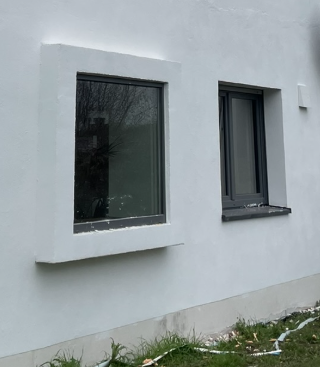

So wie es bei Dir aussieht hast Du eine Wandstärke von mind. 40cm und das Fenster ist außenbündig gesetzt. Im vergangen Thread zu dem Thema und auch hier im Plan ist das Fenster aber mittig in der Außenwand geplant und dann ragt dieses Monstrum wie ein Schrank in den Raum.

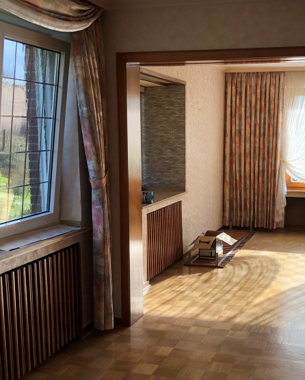

Vielleicht sollte ich die Sitzfensterbank erläutern.
Ich wohne ja nicht im Neubau, sondern im Altbau aus den 60er. Damals wurde gerne mal eine "Blumenfensterbank" gebaut (bunte Bleiverglasung dahinter). Also nach außen einen Vorsprung (Wände sind urspr. 36,5er, die Tiefe der Fensterbank war über 60cm - jetzt etwas kleiner dank den "richtigen" Fensters). Da ich ein Freund davon bin, mit dem Haus zu sanieren und nicht dem alten Haus einen neuen Grundriss aufzudrücken, habe ich natürlich diese Chance genutzt und einfach eine Sitzfensterbank draus gemacht. So sah es vorher aus.
Helles Wohnzimmer mit Holzfußboden, Fenster links, Durchgang ins nächste Zimmer; Kartons.
Von außen der Vorsprung, der jetzt natürlich gedämmt ist (ist nach aus der Umbauphase, also noch nicht ganz fertig):
Weiße Außenwand eines Gebäudes mit zwei grauen Fensterrahmen; Frontfassade und Grasboden.

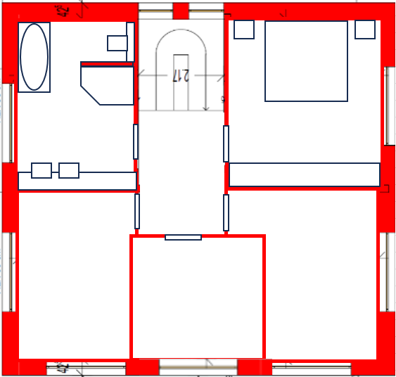

hanghaus2023
Mit Büro oben geht es auch. Siehe Skizze. WC und Dusche kann man tauschen. Kinderzimmer haben immer noch mehr als 14 m2
Grundriss eines Hauses: rote Außenwände, blaue Innenwände, zentrale Diele mit Treppe, mehrere Räume.

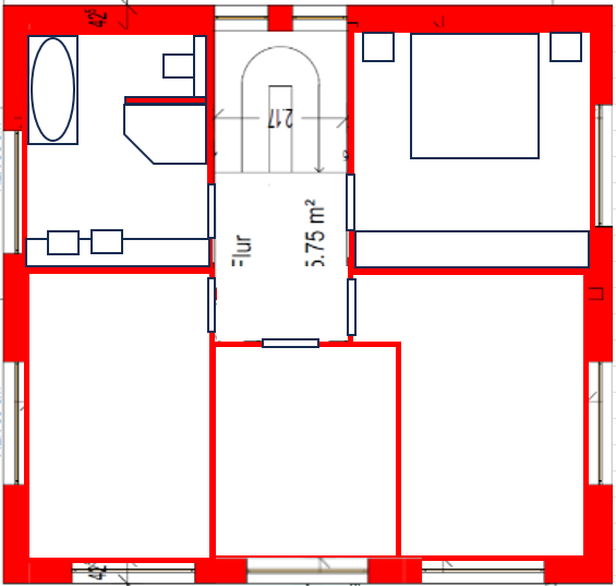

hanghaus2023
Wenn man aus statischen Gründen die Mittelwand beibehalten sollte, dann werden die Kinderzimmer knapp 12 m2.
Grundriss eines Hauses: links Bad mit Badewanne, rechts Schlafzimmer mit Bett, Mitte Flur.
MMN geht das auch mit der aussermittigen Wand, da die Pfette auf den querenden Wänden aufliegen.
