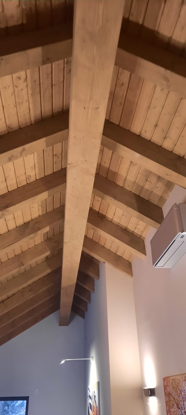

Wieso sollte ein Sichtdachstuhl eine Sparmaßnahme sein?
Wenn Irrglaube nicht Euer Motiv ist, freut mich das. Es ist tatsächlich eine verbreitete Fehlannahme, eine Anstattvilla könne mit einem Satteldach noch etwas günstiger gebaut werden.

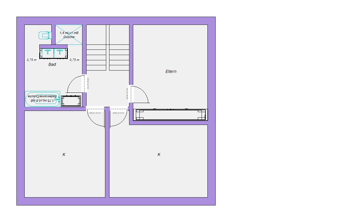

Bezüglich des TVs soll auch im Wohnzimmer einer aufgestellt werden. Wir versuchen mal mit einem Möblierungsprogramm hier etwas rumzuspielen. Gibt es hier empfehlenswerte?
Ich kann Dir tatsächlich den Bleistift mit Karopapier empfehlen, dazu vlt. noch passend vorbereitete Schnipsel in jew. Möbelgröße. Wir haben uns versch. "Szenarien" mit Höhe etc. auch manchmal zuhause zusammengestellt aus was auch immer. Ich kann mit allen möglichen Dingen leben, versuche aber zu verhindern, dass mir ein unbedachter Klops unterläuft, der mich dann dauerhaft stören würde. Vlt. geht ihr ja auch mal in ein Möbelhaus und klärt dort (unabhängig von Marke) in welcher Konstellation von Möbeln ihr dort leben wollt (im WZ). Deine Erklärung Eurer individuellen Lebensweise gefällt mir (nicht weil ich das auch so möchte), weil sie offenbar genau Euer eigenes Leben abbildet und eben nicht das, was man andernorts macht.

Das mit der Pfette ist gut zu wissen.
Das ist natürlich nicht allgemeingültig, ich kann Dir nur sagen, wie wir es hier haben und es für uns keinen optischen Nachteil darstellt.

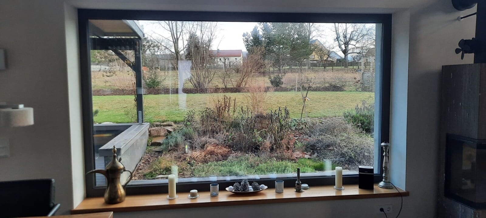

Guter Hinweis mit der Sitztiefe. Das sprechen wir nochmal an falls ein Sitzfenster kommen sollte.
Zur Sicherheit: Ich schrieb "Sitzhöhe", also vom Boden gemessen. "Sitztiefe" benötigt solch ein gewolltes Fenster natürlich auch ausreichend und genau das ist dann ja das Problem, dass dieses in den Raum ragt.

Zum Einrichtungsprogramm:
Genau wie von @Arauki11 vorgeschlagen: Es gibt nichts Besseres als den Modellbau. Zweidimensional mit Schnipseln auf Karopapier ist schon recht gut tauglich. Mach das Modell nicht zu klein. Der schnelle Modellbau wird übrigens auch in einigen Unternehmen zur ersten Evaluierung der Computersimulation vorgezogen, da man viel schneller Nutzen und Fehler erkennt.
