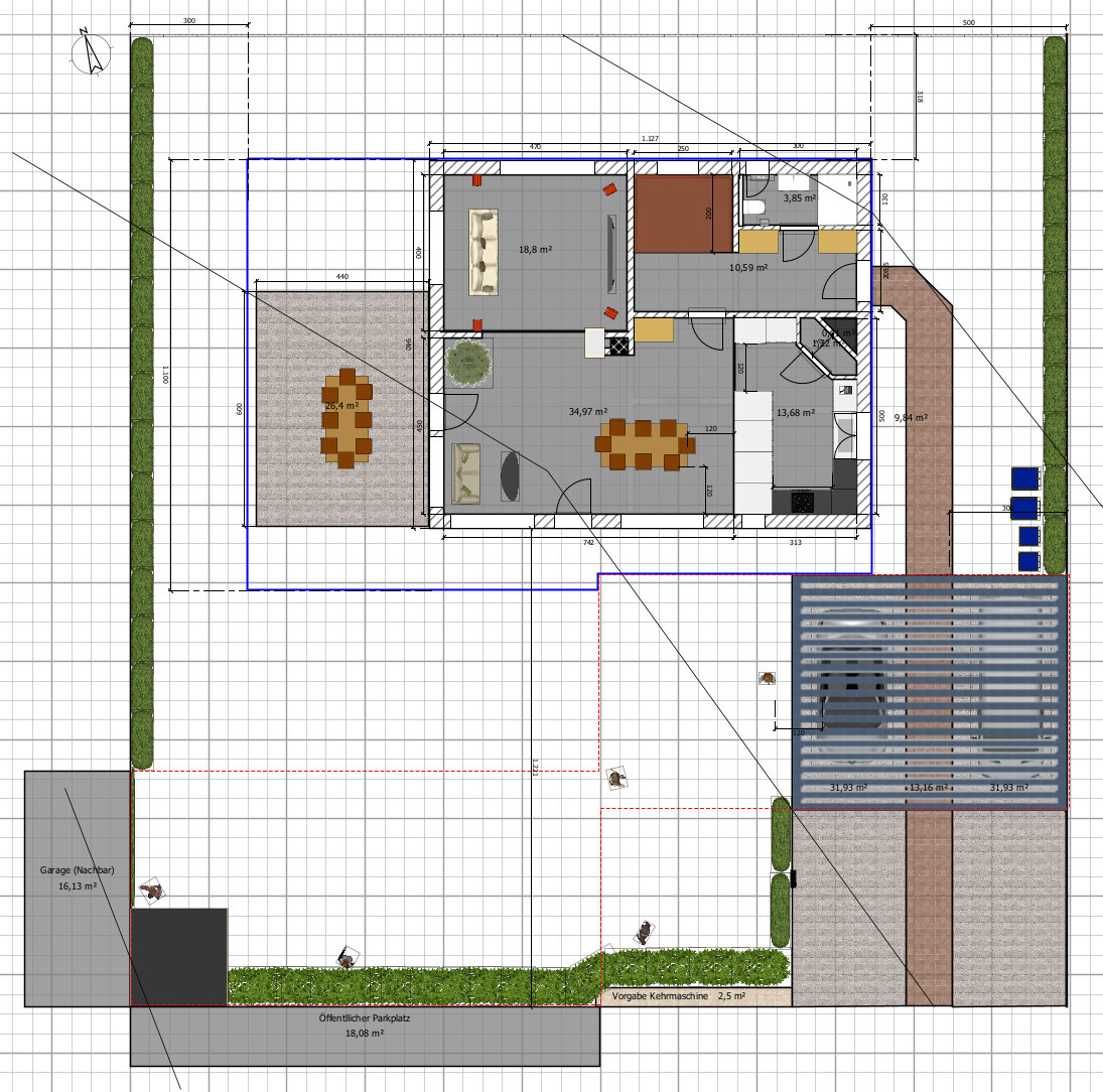

Zur Übersicht, das gesamte Areal mit Baugrenzen für Haus (Blau) und Nebengebäude (rot gestrichelt)
Der Zugang erfolgt nach vorne hin über eine öffentliche Straße.
Unten Links ist ein öffentlicher Parkplatz mit 3 Parkplätzen zwischen 2 Bäumen.
Die 2,5m² unten mittig sind Vorgabe für die Kehrmaschine.
Links angrenzend ans Grundstück
Die Terrasse ist westlich geplant, um im Hochsommer vor der direkten Sonne etwas geschützt zu sein und weil ich mir eine Überdachung wünsche und das Bauamt schon angemerkt hat, dass wir mit einer Überdachung die Baugrenzen nur sehr wenig überschreiten dürfen (1m bis vielleicht 1,5m)
Grundriss eines Einfamilienhauses mit Wohnzimmer, Küche, Essbereich, Terrasse und Garten.

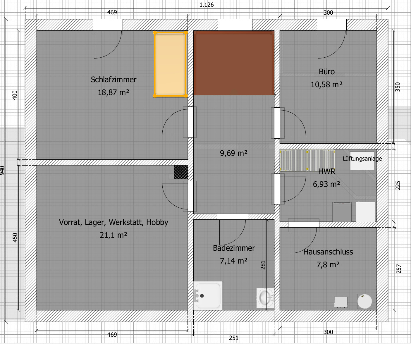

Keller:
Der Keller soll Richtung Norden ca. 1,3m aus dem Boden heraus ragen, so dass wir für das Schlafzimmer und das Büro genügend Licht bekommen können. Zudem ist es Vorgabe das Grundstück nicht einzuebnen.
Grundriss eines Hauses mit Schlafzimmer, Büro, Vorrat/Lager/Werkstatt/Hobby, Bad und HWR.

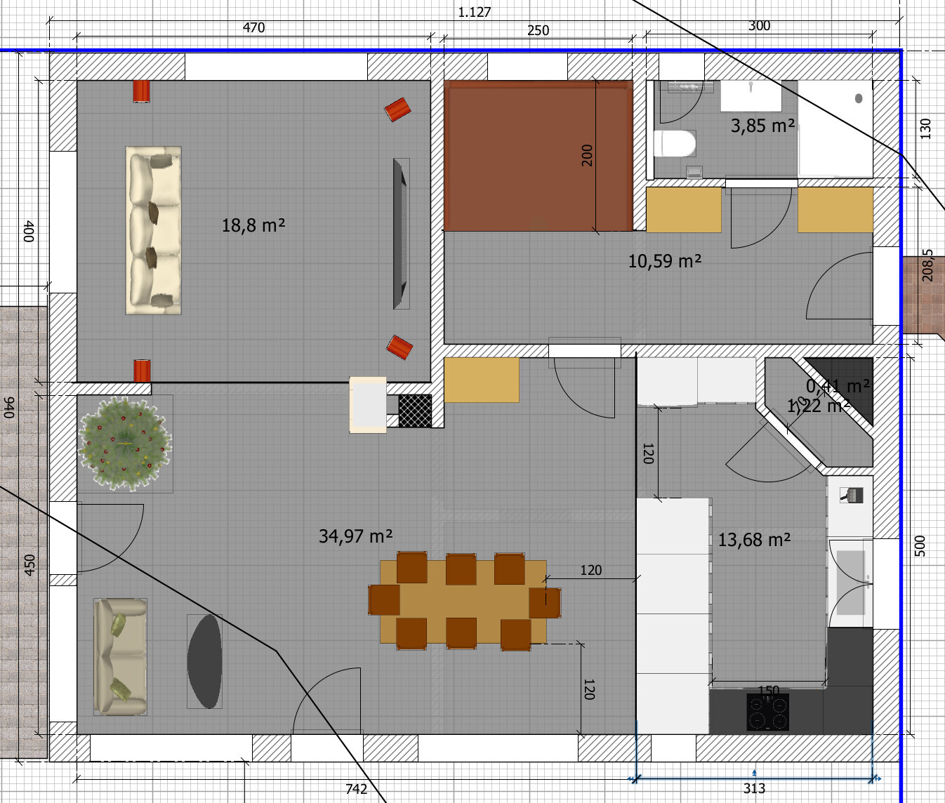

EG
Grundriss einer Wohnung: Großes Wohnzimmer mit Esstisch, Küche, Schlafzimmer, Bad und Flur.

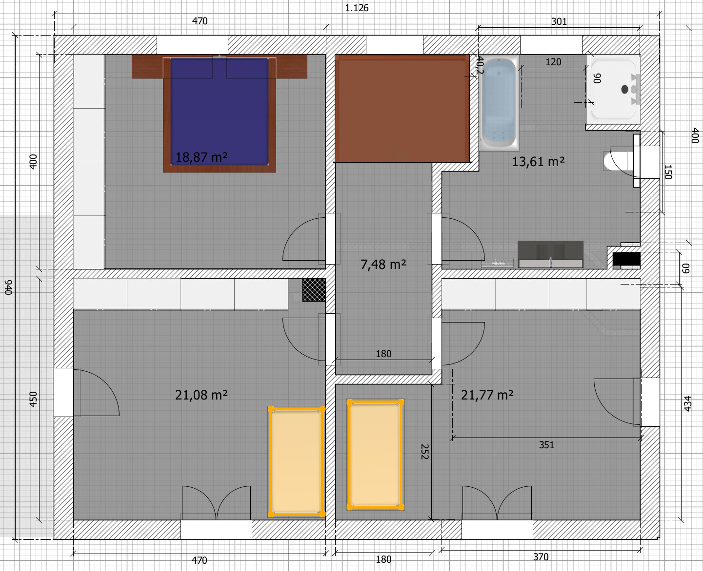

OG:
Im Obergeschoss werden wir nach Norden einen wunderschönen Blick in die Ferne / Landschaft haben. Dort schauen wir über den nördlichen Nachbarn drüber.
Grundriss eines Appartements: Schlafzimmer mit Bett, Bad, Flur und zwei Wohnbereiche.

Sehr Gut gefällt uns das Erdgeschoss. Offene Gestaltung von Küche, Essen und (kleinem) Wohnen.
Zusätzlich etwas abgesetzt das (große) Wohnen mit TV. Kamin integriert sich im Zentrum.
So lange die Kids klein sind, können alle oben schlafen.
Später dürfen sich die Kids um das Zimmer im Keller streiten. ;-)
Wir hätten anfangs gerne im OG 4 Schlafzimmer gehabt, aber dann werden die Zimmer klein, das EG und der Keller unverhältnismäßig groß.
Deswegen tendieren wir im Moment zu der Aufteilung von 3 Schlafzimmer im OG und 1 Schlafzimmer mit Büro im KG.
Unsicher bin ich mir bei der Verbindung im EG zwischen All-Raum und dem TV-Raum.
Wie viel sollte man Platz lassen damit die Räume noch getrennt aber offen gestaltet sind.
Der Grundriss und die Zufahrt von Süden machen es aus meiner Sicht schwieriger zu planen.
Durch den Zugang von der Seite haben wir mehr Sicht Richtung Süd-Westen.
Allerdings wird der (unüberdachte) Weg zur Haustür länger.
Ist das ein Problem?

Gewagtes Unterfangen. Entweder eines der Kinder findet so ein Zimmer mit Gucklucke nach Norden im Keller cool...
oder ihr habt 10 oder mehr Jahre Krieg um die Zimmer zuhause.
Zumal das Zimmer im Keller, als Entschädigung für die blöde Lage, auch noch kleiner(!) ist als die Zimmer im OG.
Wenn es mit 25-30m² wenigstens größer wäre, ok. Das wäre ein Argument. Aber so?
PS:
Du kriegst über dieses kleine Fenster niemals nicht genug Licht ins Zimmer. Wir haben ein 1,2m breites bodentiefes Fenster im Kinderzimmer gen Norden und selbst das reicht an einem bewölkten Tag nicht aus.

Erste Eindrücke zum Grundriss: Dein Kinderzimmerkonzept geht nicht auf. Weniger Kinderzimmer als Kinder - mit Plan ein Kind später in den Keller zu schicken? Warum geht ihr als Eltern nicht einfach in den Keller, sobald die Zwillinge nicht mehr zusammen wohnen wollen. Damit schlägst du zwei Fliegen mit einer Klappe: Alle Kinder weiterhin oben in schönen Zimmern - und ihr als Eltern seid weiter weg, was ab einem bestimmten Kindesalter für beiden Seiten ohnehin sehr wünschenswert ist.
Sehe ich es richtig, dass im Badezimmer um Keller keine Toilette ist, weil du dir die Dickstoffpumpe sparen möchtest? Da würde noch einmal drüber nachdenken, wenn da unten auch geschlafen werden soll.
Das Haus kostet in dieser Größe am Hang übrigens über 1 M€. Ist das so geplant?

Die abgetrennte Ecke in der Küche finde ich maximalst unpraktisch, die Tür steht immer im Weg, ob einem die Ecke ansonsten gefällt ist Geschmacksache, ich persönlich finde das sieht altmodisch aus, aber es ist ja nicht für mich.
21qm sind schon recht üppig für Kinderzimmer, ist das so gewollt oder hat es sich einfach ergeben, nachdem ihr alles mal untergebracht hattet, was ihr braucht/wünscht?

Das Zimmer ist zwar kleiner als die oberen Zimmer, aber hat dafür sein "eigenes" Bad.
Das Schlafzimmer im Keller für die Eltern zu nutzen kam uns auch schon in den Sinn. Nach Rückmeldungen im Bekanntenkreis hatten wir es eher so vernommen, dass die Kids das super finden. Bei Streit müssten wir als Eltern natürlich in den Keller.
Bzgl. genügend Licht bauen wir auf die Erfahrung des Architekten.
Im Keller soll natürlich ein richtiges Bad mit Toilette rein. Ich hätte besser einzeichnen sollen oder weglassen. Sorry.
Der Hinweis hat mich auf eine alternative gebracht. Danke!
Das hat sich nach einem längeren Prozess so ergeben. Nachfolgend die Erklärung:
Um 4 Schlafzimmer + Bad im OG unterzubringen wäre die Überbaute Grundfläche deutlich größer geworden (~125m²). Durch die Grundflächenzahl sind wir auf ca. 190m² beschränkt. Durch Zufahrt, Terrasse und Weg zum Haus wurde es - aus meiner Sicht - sehr knapp. Der Gedanke war auch bei einem so großen Haus sahen die Kinderzimmer "klein" aus. Die Idee war also bei geringerer überbauten Fläche größere Zimmer zu bekommen. Was letztendlich gedanklich zu einem Wohnkeller geführt hat.
