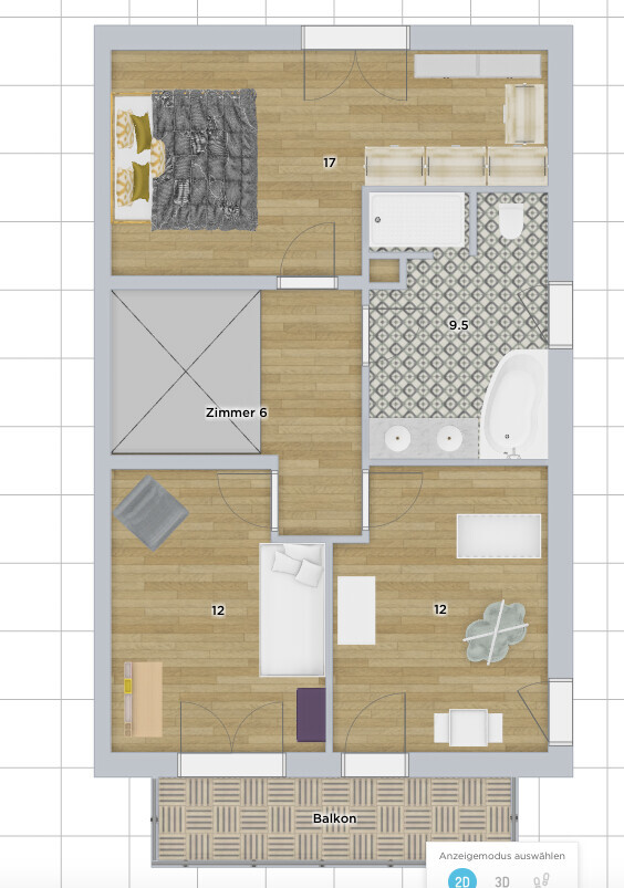

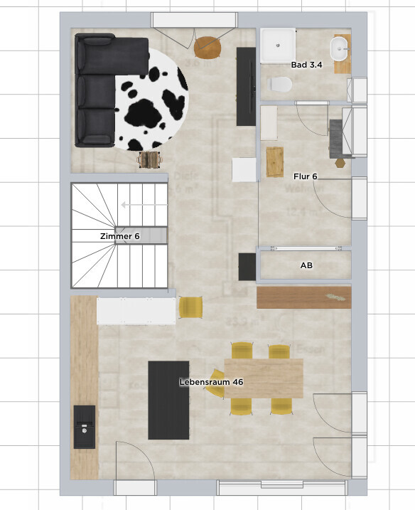

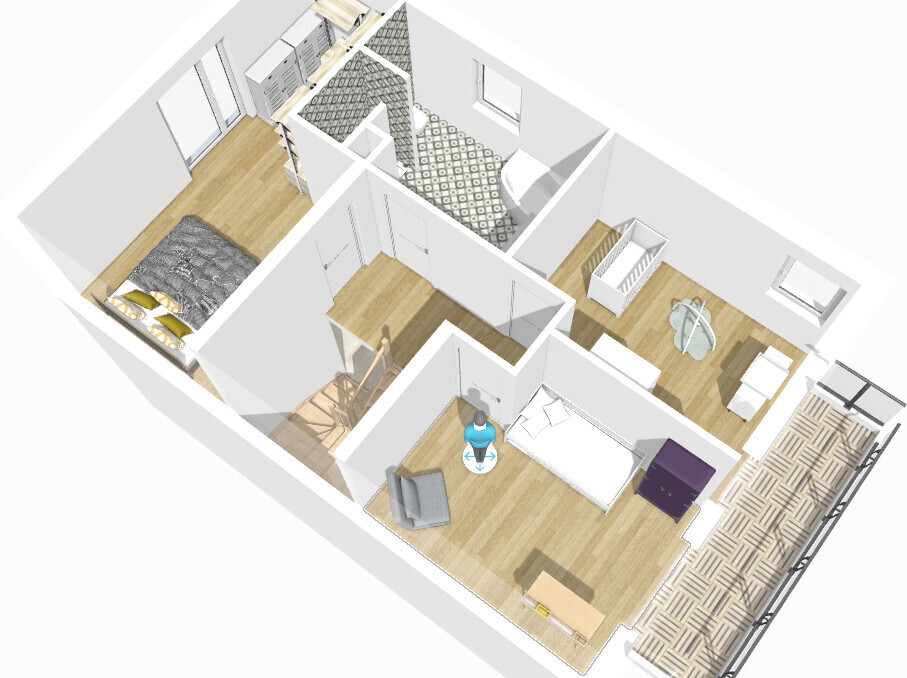

Myrna_Loy schrieb:
Und 1,60 m für ein Elternbett ist schon Masochismus. 😉
Also, wir haben ein 160er Bett, und keiner von uns ist Masochist :p
Aber ich habe deshalb ja, weil jeder andere Vorlieben hat, darauf extra hingewiesen. Ich werde da wohl noch etwas rauskitzeln können, auch hinsichtlich der Position und Fenstersituation.
Würfel*27.08.21 11:57
Finde ypgs Grundriss sehr schön, würde nur auch die Treppe noch nen Tick runterschieben, um WZ und Schlafzimmer mehr Platz zu gönnen. Außerdem würde ich Position Küche und Esstisch tauschen, damit im Osten noch große bodentiefe Fenster hinkönnen und das Haus mehr einen REH Charakter statt einen Reihenmittelhaus Charakter bekommt. Auf die Speisekammer könnte man verzichten oder die 2 Meter gehen, Tür dann evtl stirnseitig. Ich würde das Räumchen aber eher noch der Diele zuschlagen und als Platz für die Garderobe nutzen, weil die für 4 Personen ja bisher nicht gerade üppig ist.
ypg27.08.21 12:40
Wäre schön, wenn sich noch melden würde, ich werden nachher mal die eingeschlichenen Fehler ausmerzen (Treppe schieben, Schlafzimmer anpassen) und Kü und Ess tauschen. Ich hab es mit der Speis gut gemeint und deshalb die Kü dort hin verlegt. Aber die Fenstergeschichte ist ein stärkeres Argument 🙂
Seht ihr noch etwas?
ypg27.08.21 12:47
Da die Rübe ja gern Offenheit möchte, überlege ich gerade, ob ich mittig zw der Treppe und Haustür, einfach einen Würfel setze, der noch Garderobe und/oder Speis aufnehmen kann. Sodass man gleich von der Eingangstür links Richtung Essen abbiegen kann. Oder oder oder… ? Was meinst Du? Oder den Flur zweiteilen: einmal Treppe Richtung WZ, einmal Eingang/Garderobe Rtg Esstisch?
Würfel*27.08.21 15:23
Ich finde es genau gut so, wie du es gemacht hast. Mir wären 2 Eingänge, einer davon direkt Haustüre - Essen, zu offen und ungemütlich, ich bin eher so der "Wand im Rücken Typ" 😉
ypg27.08.21 16:46
Södele, man kann es so machen oder auch nicht 🙂
Speis ist nicht, da der Keller ja auch genutzt werden will. Dafür eine Einbaunische im Eingang, die gleichzeitig Sichtschutz ist.
Bett ist 1,80... man muss es auch nicht mit zu großen Möbeln in 110qm übertreiben, sondern dem Raum anpassen und Treppe ist jetzt nur 2,40 breit.. wenn die Lauffläche 90 breit ist, dann reicht das auch mit offenem Treppenauge 🙂
