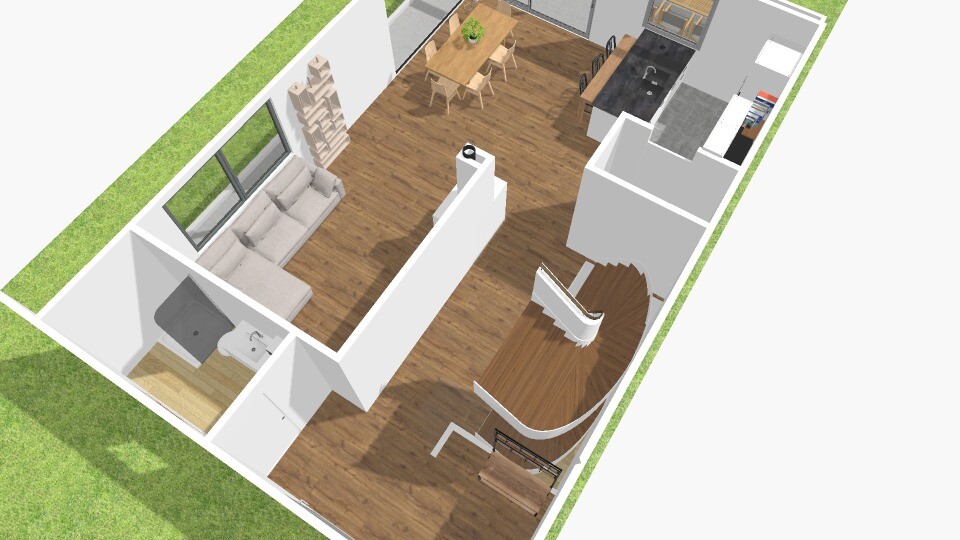

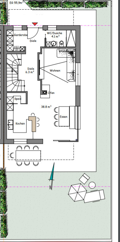

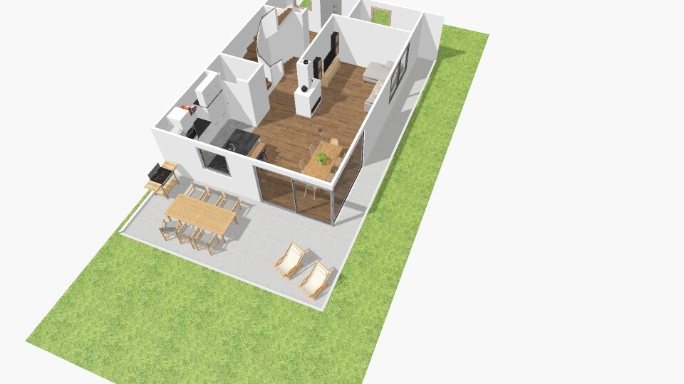

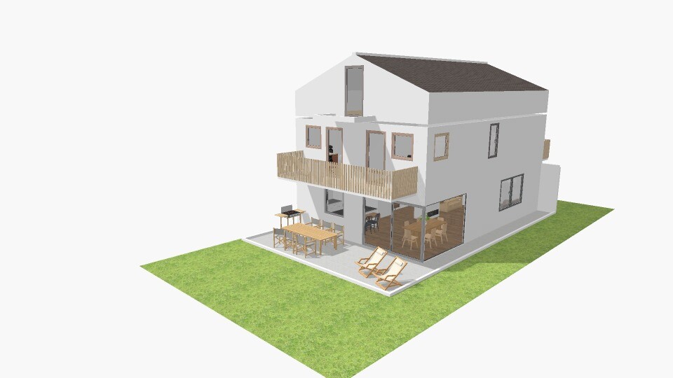

So, nun gibt es nach längerer Zeit wieder mal ein Update. Wir haben die Pläne für das Vorprojekt Nr. 2 bekommen und haben nun ein paar Überlegungen angestellt:
EG
- Die Trennwand zwischen Diele und Wohnzimmer wollen wir gerade verlaufen lassen
- der Esstisch wird freistehend und es wird eine Glasfront ums Eck, jedoch mit einem Pfeiler (wegen Führungsschiene für Raffstore)
- bei der Speis sind wir uns nach wie vor unschlüssig, eher nein als ja (wegen Keller)
- Garderobe und Tages-WC mit Dusche passen

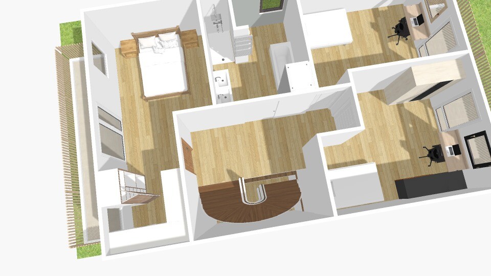

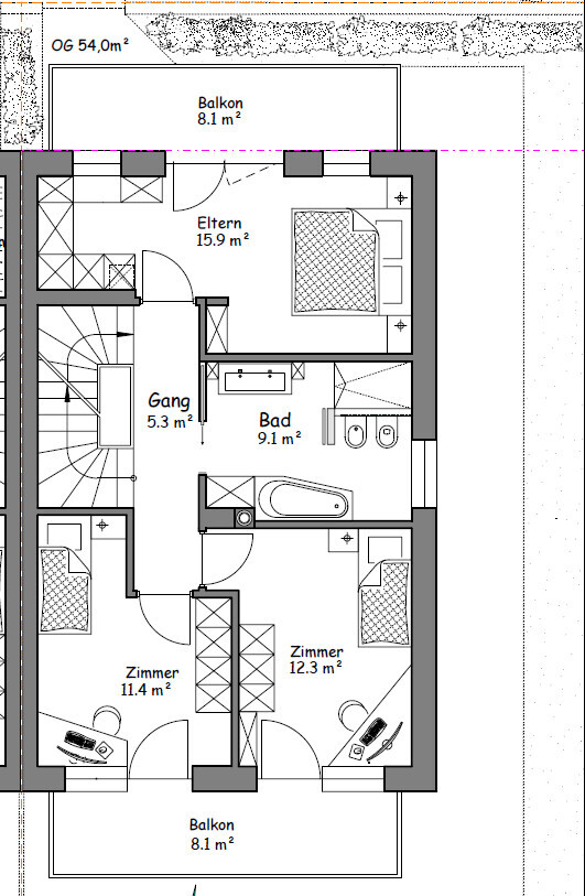

OG
- Elternschlafzimmer ok
- Kinderzimmer ok
- bei der Anordnung im Bad habe ich Angst, dass man beim Waschbecken wenig Tageslicht hat, wie würdet ihr die Anordnung im Bad machen?
Wir sind auf euer Feedback gespannt 🙂

16.09.21 15:06
11ant schrieb:
Ich finde übrigens oberirdisch keinen der Lichtschächte des UG wieder ...
... auch jetzt in der Isometrie mit Grundstück nicht
ruebe87
16.09.21 15:36
Sobald die Einteilung vom UG definitiv ist werden diese eingezeichnet, derzeit sind hier noch einige Punkte offen (Lichtschacht, Entfeuchtungsschacht etc.)
Myrna_Loy
16.09.21 15:54
ich würde die wanne unters Fenster stellen und nicht so ein platzsparendes sargmodell verwenden. dafür klo und bidet anstelle der wanne.
16.09.21 17:59
Da würde ich aber eher Waschtisch und WC/Bidet tauschen, damit seitlich Tageslicht an den Waschbeckenplatz kommt.
Ein paar Maße würden dem Grundriss guttun.
