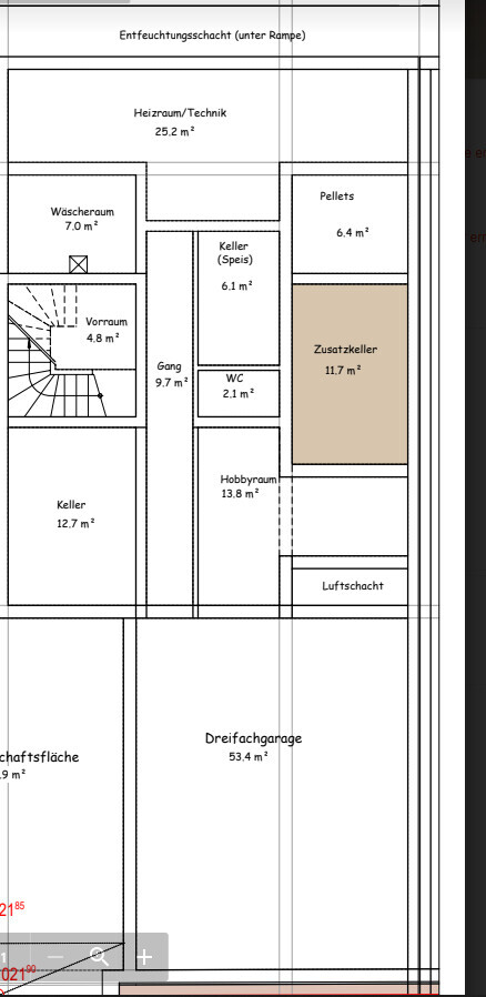

ja, aber warum kommen den nicht Antworten darauf, wie der Keller ist, wo die Zufahrt, wie der Grundstücksstreifen im Osten angelegt wird und ob man im Osten auch Fenster setzen kann und wird?
So ohne diese Kenntnisse kann man doch keinen Vorschlag machen - oder siehst Du das anders, ?
Der Holzfeuerkamin steht auf unserer Prioritätenliste ganz weit oben. Wir wohnen in einem Berggebiet wo es auch im Frühjahr/Herbst kalt werden kann, für diese Übergangszeit möchten wir einen Holzofen nicht missen.
Anbei das UG mit Keller/Garage und Zufahrt bzw. Gemeinschaftsfläche mit Nachbar gemeinsam.
Im Osten kann man Fenster setzen, wollen wir auf jeden Fall auch machen. Bei dem von mir geposteten handelt es sich um einen Entwurf für die Inneneinteilung, sobald wir den Plan mit Maßen/Garten/Fenster/Türen/Möbel erhalten werde ich diesen natürlich posten. Mir ging es wie bereits gesagt jetzt am Anfang lediglich um ein paar grobe Meinungen zur Inneneinteilung von EG und OG, damit wir diese mit unserem Planer besprechen können.
Untergeschoss-Grundriss: Heizraum, Kellerräume, Pelletlager, Hobbyraum, Garage.
Bei der Flurbreite empfehle ich Heizung, Waschmaschine und Trockner in die dafür vorgesehenen Räume abzusenken bevor die Geschossdecke erstellt wird. Jedenfalls ist die Lösung kreativ.
