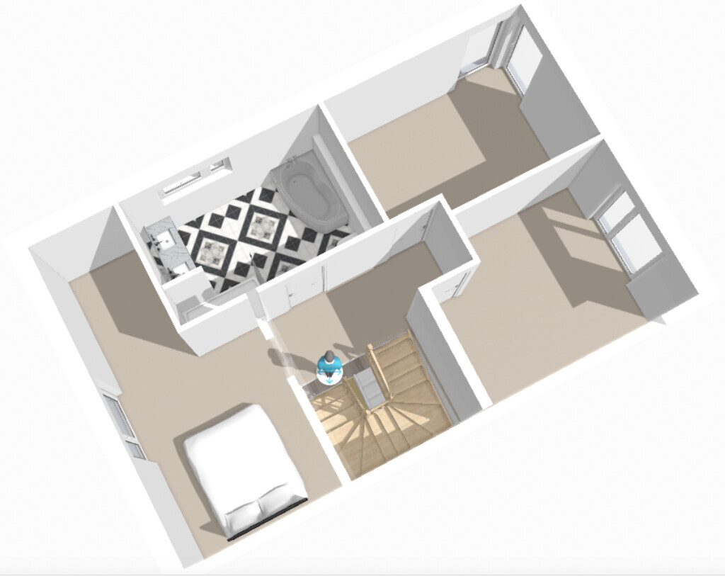

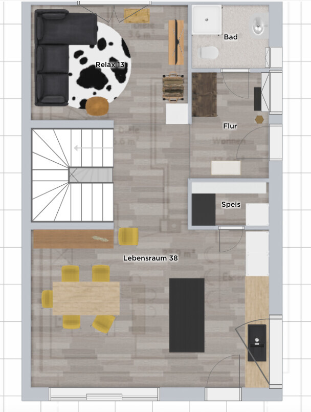

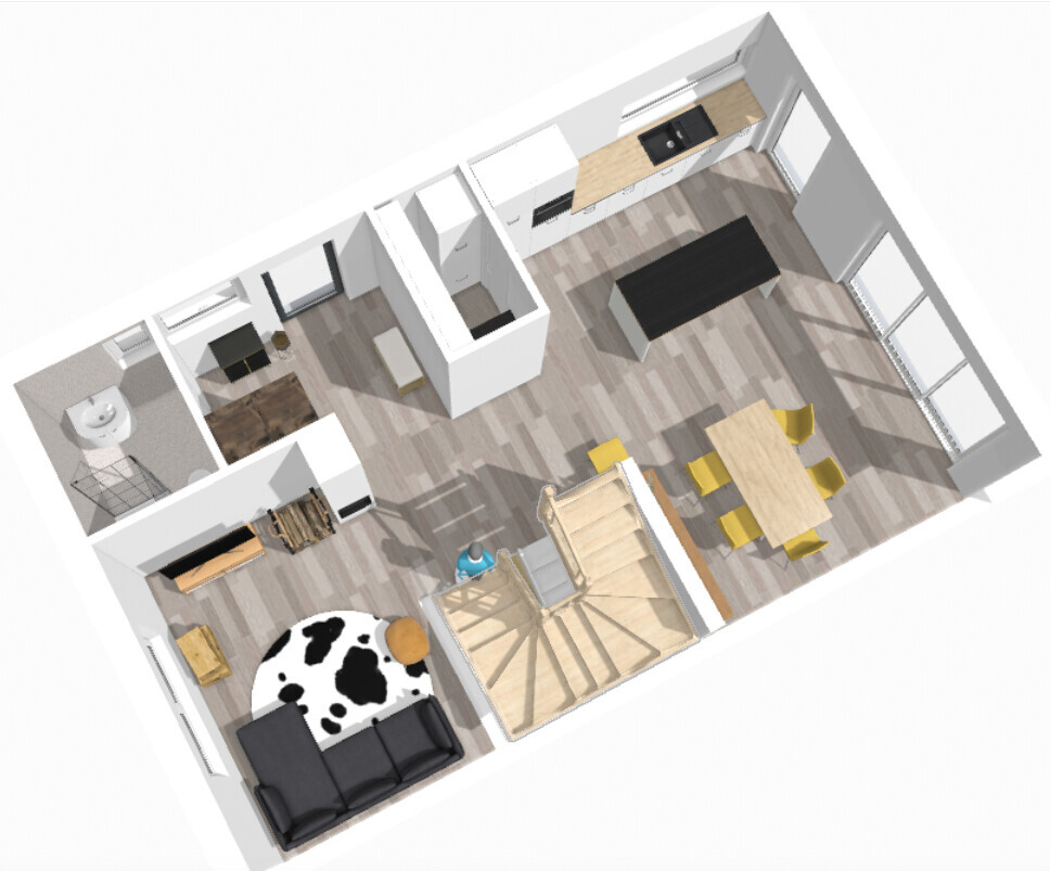

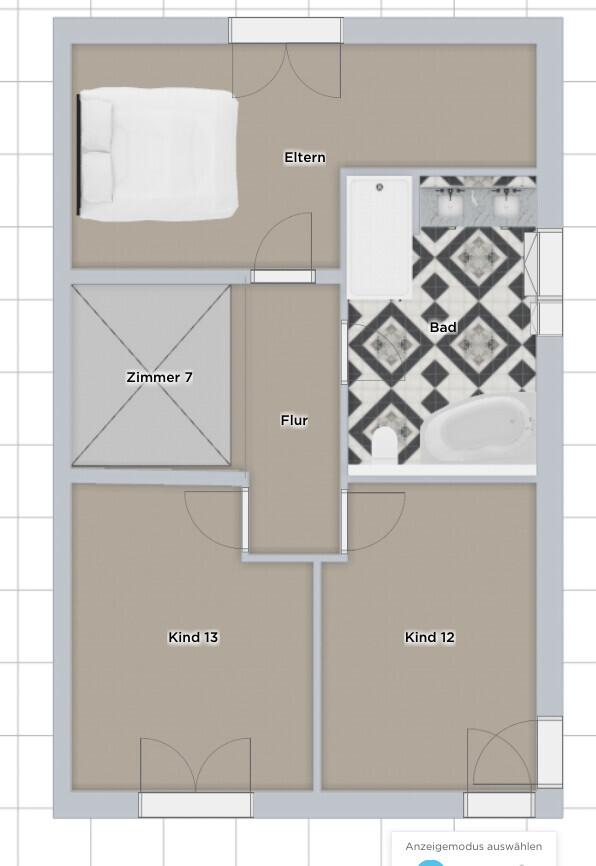

Hier mal die 7 x 11 Meter-Version:
Bei den Fenstern habe ich jetzt erst mal aufgehört, da ist noch Plaungsbedarf. elternbett ist nur 1,60 breit. Die Treppe (2,20 x 2,50) wäre allerdings noch mind. 20cm nach planunten zu verschieben, sehe ich gerade. Bad kann auch ein Tick kleiner, kommt dann dem Schrankraum zugute.
Auf Wandecken für Türzargen habe ich unten ganz verzichtet, da es immer großzügiger aussieht, wenn es in eins übergeht.
Der Keller: der ist ja man massig groß. Ich gehe mal davon aus, dass Euer ganzer Grund, auch Garten, unterkellert wird? Da könnt Ihr mega viel unterbringen. Das entspannt die 110qm-Situation etwas. Ihr müsst Euch nicht zustellen mit zig Schränken.
Lange Rede, Zwischenstand ist hier:

Hinweis: ich hab oben den Kaminschlot vergessen. Der muss da noch in die Ecke vom Schlafzimmer/Dusche
Myrna_Loy27.08.21 08:46
Dann würde ich aber das große Bad verkleinern und auf die walk in Dusche verzichten und auf ein 1 x 1 m Maß gehen. Der Ankleide würde ein halber Meter mehr gut tun.
Und 1,60 m für ein Elternbett ist schon Masochismus. 😉
