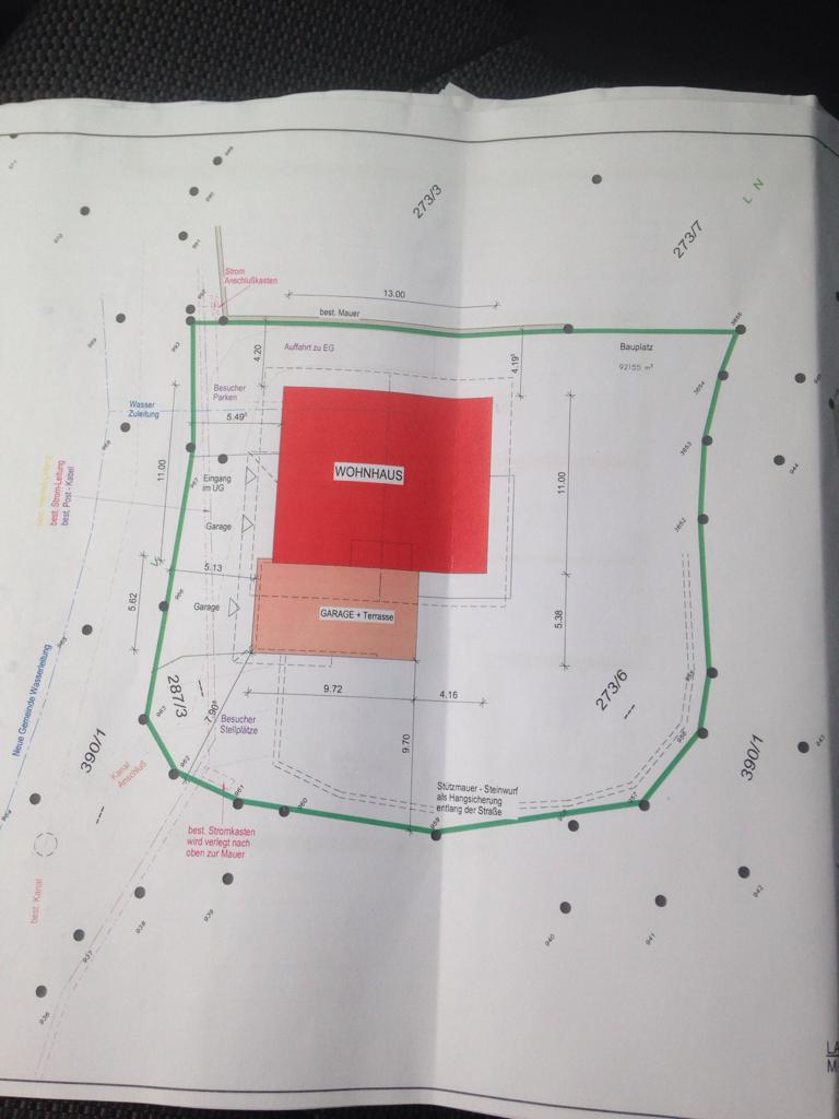

Größe des Grundstücks 920 m²
Hang Grundstück erhöht, an drei Seiten leicht abschüssig

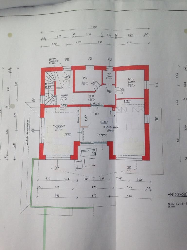

EG: großzügige offene Küche mit integrierter Speiß, Essbereich, Wohnzimmer, WC, Bad, Büro (bzw. später Schlafzimmer)

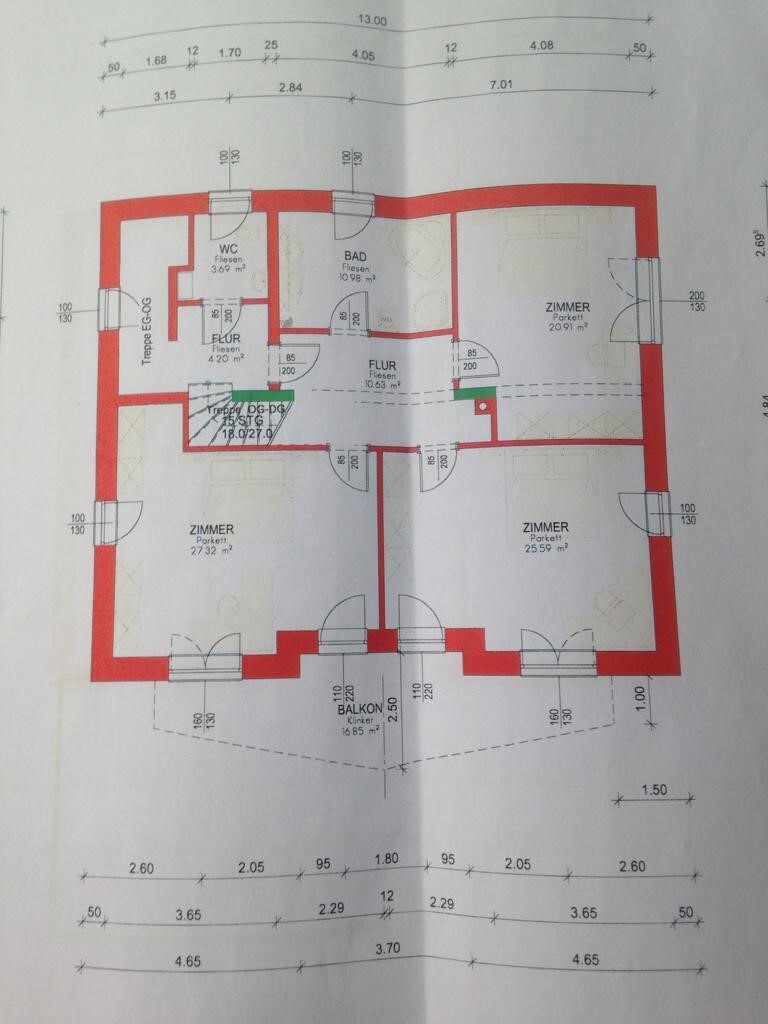

OG: 3 Kinderzimmer, Familienbad, WC

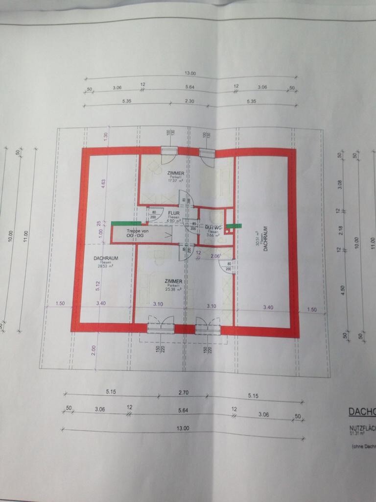

Dachgeschoss: Elternschlafzimmer mit Bad und weiteres Zimmer (weiteres Schlafzimmer/ Hobbyraum)

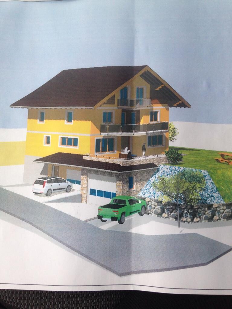

  • „Split-Level“-Wohnzimmer – schafft unserer Meinung nach eine optische Trennung von Küche/Essbereich und ist unsers kleines „Highlight“. Wohnzimmer bleibt auch Wohnzimmer und wird nicht ständig mit Spielzeug etc. „vollgemüllt“, da hier der Begegnungsraum noch genügend Platz bietet.
  • „Begegnungsraum“ – gemeint ist hier der Bereich zwischen Wohnzimmer und Küche vor der Terrassentür – hier ist viel Platz für die Kinder zum Spielen bzw. schafft eine offene Atmosphäre und Wohnzimmer ist trotzdem etwas „getrennt“. Wo hier ein sofa eingezeichnet ist soll evtl. auch ein Kamin mit Leseecke als Raumteiler entstehen.
  • Rücksprung bei Terrasse – Sitzbereich überdacht und windgeschützt, Sichtschutz, der sich daraus ergebene Grundriss (Wohnzimmer ist nicht wie bei vielen anderen offenen Wohnkonzepten in direkter Nähe von Koch und Essbereich)

  • Büro soll später mal unser Schlafzimmer werden, aber unserer Meinung nach ist es derzeit viel zu klein dafür?

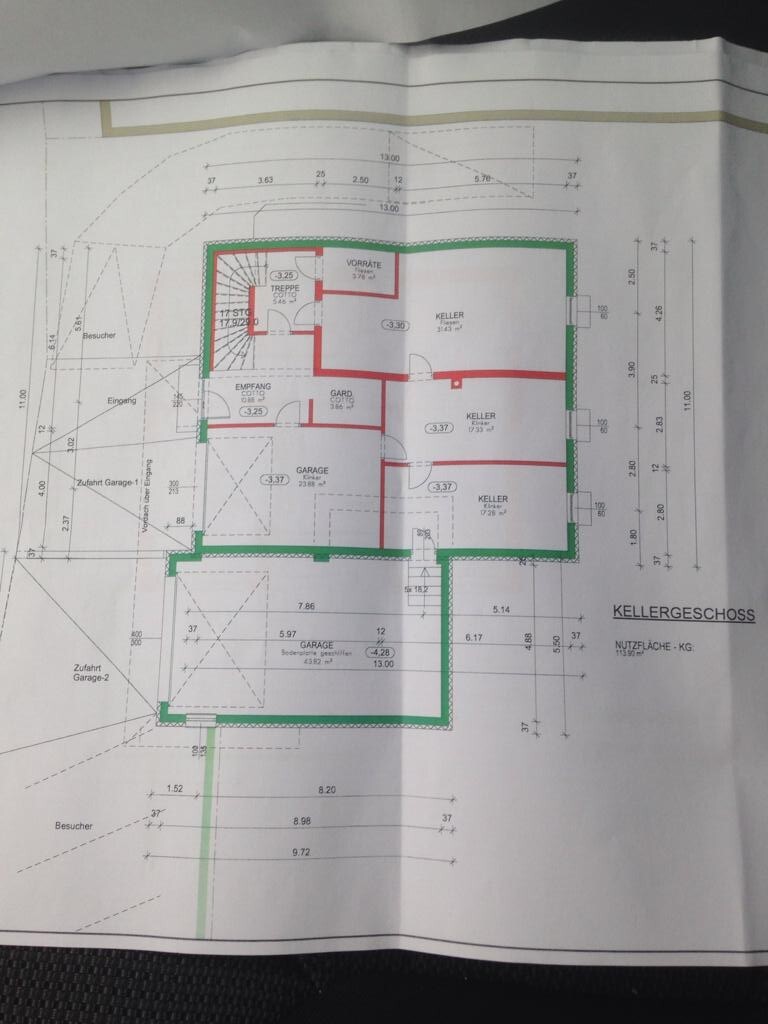

  • Haupt-Eingangsbereich im Keller – platzmäßig bei diesem Grundriss aus unserer Sicht nicht anders lösbar bzw. wäre der Eingang dann auf der Hausrückseite und dass gefällt uns gar nicht. Es ist aber im EG auf jeden Fall eine weitere Haustüre vorgesehen, damit man Einkäufe etc nicht nur den ganzen Keller schleppen muss.
  • Garderobe im Keller ist noch zu klein - kann aber problemlos noch erweitert werden - nur erwähnt falls es jemanden auffällt

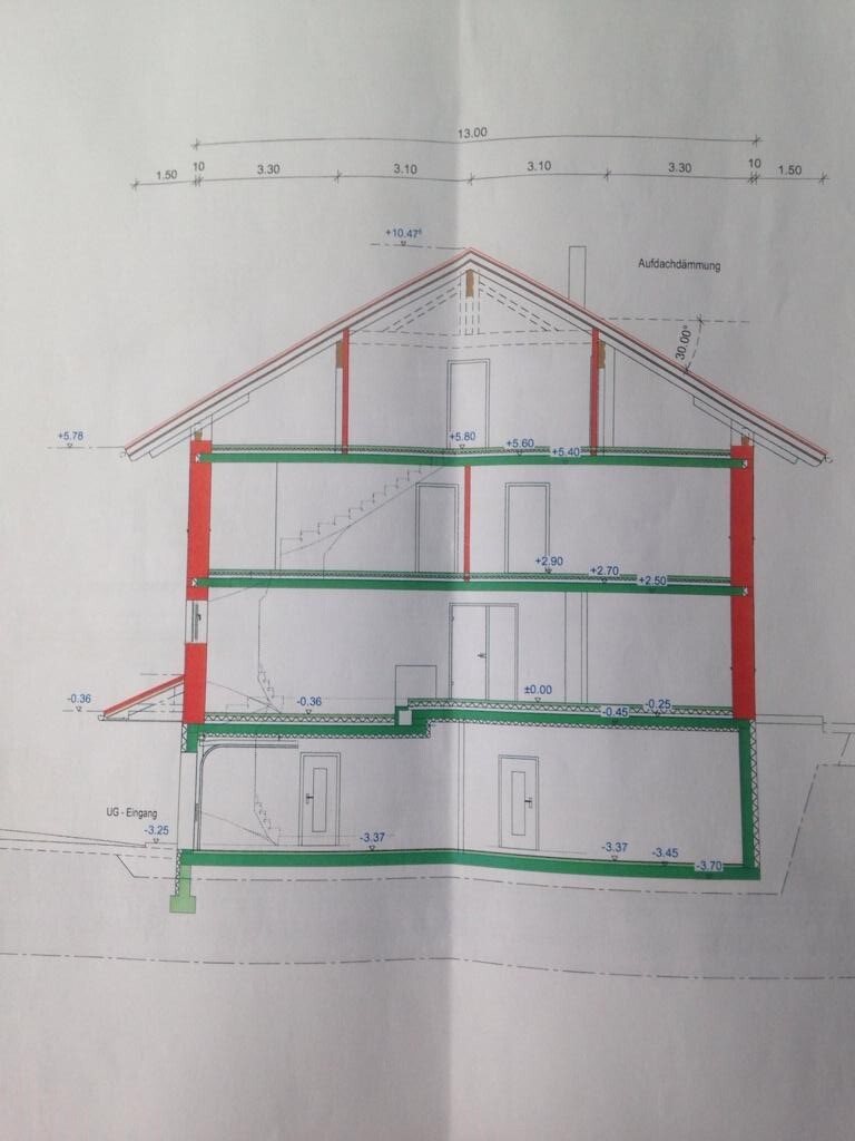

Das wichtigste bei unserer Planung ist für uns, dass das Haus – bei Bedarf eines unserer Kinder in frühestens 20-25 Jahren - ein 2-Familienhaus werden könnte. Mit einer Wohneinheit im Erdgeschoss und einer zweiten im 1. Stock + Dachboden.
Das im EG geplante Büro soll dann als Schlafzimmer genützt werden. Das Treppenhaus wäre mit einer (im Plan bereits gekennzeichneten) Mauer vollkommen abtrennbar, soll bis dahin aber auf jeden Fall offen bleiben.
Im Dachboden soll das Elternschlafzimmer samt Bad entstehen. Hier weißt der Plan für uns die noch größten Schwächen auf : Das Schlafzimmer ist zu groß und das Bad zu klein. Das muss auf jeden Fall noch geändert werden.
Warum schlafen im Dachboden? Im EG ist zu wenig Platz und wir möchten unbedingt (vorausschauend wenn unsere Kinder älter werden, Freunde/Partner zu Besuch haben) von den Kinderzimmern getrennt sein, damit alle ihre Privatsphäre haben. Uns ist natürlich bewusst, dass es im Kleinkind/Babyalter unpraktisch sein könnte bzw. weitere Wege sind aber da die Kinderzimmer 1 und 2 relativ groß sind können hier die Geschwister auch zusammen schlafen und Kinderzimmer 3 könnte auch als unser „Notfall-Schlafzimmer“ funktionieren. Geplant sind ohnehin nur 2 Kinder aber man kann ja nie wissen !
Wenn später mal aus Kinderzimmer 1 und 2 Küche/Wohnzimmer wird sind dann ein Schlafzimmer im 1. Stock und zwei weitere im Dachboden vorhanden.
Was uns besonders gefällt ist die Idee mit dem Split-Level-Wohnzimmer. Uns ist bewusst, dass es hierzu sehr kontroverse Meinungen gibt und die meisten davon abraten. Der Niveau-Unterschied beträgt allerdings nur 36 cm (2 Stufen) und ist unseres Erachtens auch im Alter machbar.
Wir würden von euch sehr gerne wissen:
  • ob es für unseren Grundriss auch einen Namen gibt (wie z.B. L-Form, U-Form)?
  • was haltet ihr generell von der Idee mit dem Rücksprung? Wir mögen die Idee gleich einen überdachen Terrassenplatz zu haben bzw. den sich durch den Rücksprung ergebenen Grundriss. Leider haben wir bis jetzt noch keine Häuser bzw. Grundrisse in dieser Form (wenn dann nur bei Bungalows) gefunden und fragen uns natürlich warum? Gefällt das einfach keinem oder hat es Nachteile die wir blind übersehen?? Habt ihr Erfahrungen mit dem Lichteinfall – wird das ein Problem werden, da der Rücksprung von Balkonvorderkante bis zur Terrassentür 3,5 m beträgt?
  • auch wenn wir so verliebt in die Idee sind – gerne Erfahrungen und Meinungen zum Split-Level-Wohnzimmer.
  • würdet ihr die Mauer im Begegnungsraum zum Wohnzimmer (welche im Plan mit 1,20 m eingezeichnet ist) bis zur Decke hochziehen?
  • Anregungen und Ideen für das Büro/Schlafzimmer im EG – wie könnte Grundriss verändert werden damit der Raum mind. 5 m² größer wird?

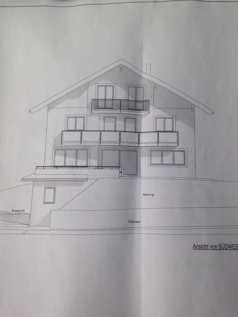

Ansicht eines mehrstöckigen Hauses mit Balkonen, Hanglage und Terrasse.

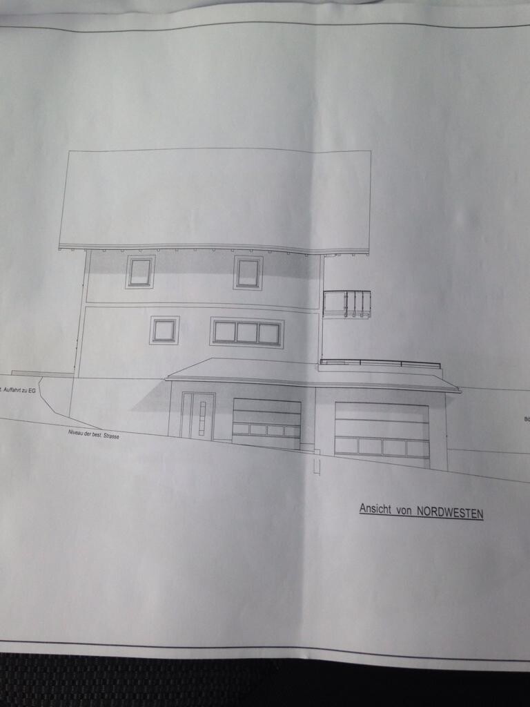

Architekturzeichnung eines mehrstöckigen Hauses mit Garage, Nordwestansicht

Grundriss eines Kellergeschosses: grüne Außenwände, rote Innenwände, Beschriftungen Garage/Keller.

Lageplan: rotes Wohnhaus mit Garage und Terrasse auf grün umrandetem Grundstück

Das Haus und das Budget paßt nicht. Noch Nichtmal wenn der komplette Innenausbau in Eigenleistung vorgenommen wird
Was wollt ihr in Eigenleistung erbringen?
An Grundriss paßt einiges nicht.
Der Rücksprung ist teuer, der Bereich innen wird dunkler

Das ist viel zu klein, um als Schlafzimmer fürs Alter für 2 zu dienen.
36 cm sind sogar schlecht, mit Mitte 20 auf Krücken wegen eines Sturzes zu überwinden...

Zum einen eignet sich eine Terrassentür und der Raum davor nicht für Spielecken, zum anderen sehe ich bei Euch keinen großzügigen Platz für einen Esstisch.
Wozu im EG Bad zusätzlich zum WC?
Und im OG (mit DG) noch 3 dazu... ihr habt 5! Nasszellen ... wow!
350000 sehe ich keinesfalls!
5Nasszellen, drei Balkone, Keller... 600000?
