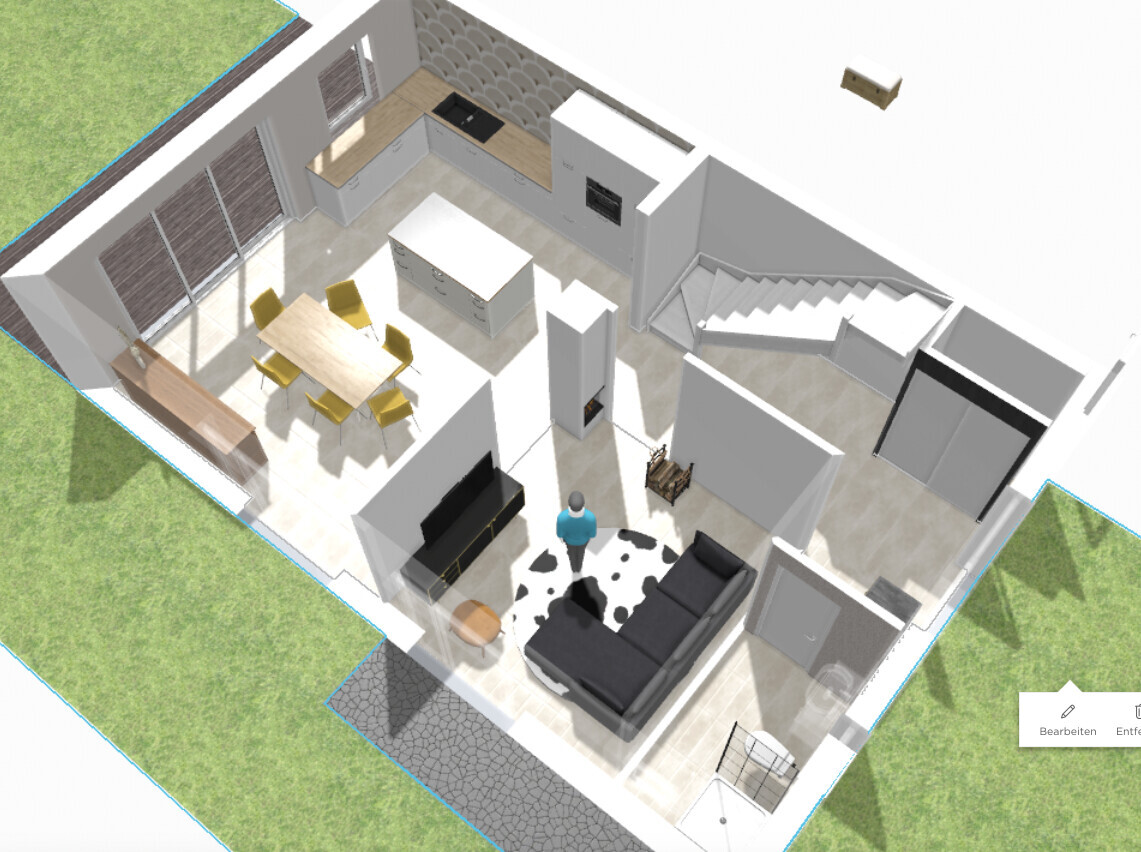

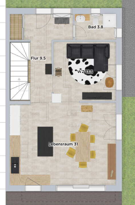

Bei diesem Beispiel fällt mir auf, dass man sich nicht von dem Rest der Familie abschotten kann.
Für zwei Personen wäre das kein Thema (Tupperpartys und Herrenabende mal außen vor gelassen), allerdings bei Familien ist der Rückzug zum TV schauen eher möglich, wenn man den Eingang in den Osten legt. ich habe das mal mit einer Halbtrenung probiert, allerdings wäre mir das zu viel an Schiebetüren, die man einsetzen müsste.
Offene Küche mit Insel und Esstisch, Wohnzimmer mit Sofa, Treppe und Person im Raum.
Grundriss eines kleinen Hauses: Flur, Küche, Essbereich, Wohnzimmer mit Sofa, Bad, Treppe.
ruebe8728.08.21 16:10
Für zwei Personen wäre das kein Thema (Tupperpartys und Herrenabende mal außen vor gelassen), allerdings bei Familien ist der Rückzug zum TV schauen eher möglich, wenn man den Eingang in den Osten legt. ich habe das mal mit einer Halbtrenung probiert, allerdings wäre mir das zu viel an Schiebetüren, die man einsetzen müsste.[ATTACH alt="Bildschirmfoto 2021-08-28 um 14.04.53.png"]65045[/ATTACH][ATTACH alt="Bildschirmfoto 2021-08-28 um 14.08.02.png"]65046[/ATTACH]
Un etwa so wird unser nächster Plan aussehen.
Wir sehen das ähnlich, deshalb haben wir uns für eine offene Variante entschieden. Der Holzofen wird dann wahrscheinlich bündig mit der Mauer werden und halbhoch mit einer kleinen Sitzbank, der Kamin würde dann im OG durch das Bad gehen.
Beim Esstisch möchten wir nun direkt an der Mauer in Osten eine Sitzbank mit Fenster einbauen.
