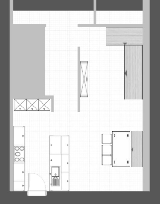

so würdest du den Stauraum in der Küche maximieren und ihr würdet euch nicht ständig wegen Ecken im Weg stehen, viele in ihren Küchen empfinden das als störend und unpraktisch.
Grundriss einer Küche mit Esstisch, Herd, Kühlschrank, Insel und Schränken

ruebe8718.09.21 06:23
[ATTACH alt="grundriss-efh-110m-eg-og-erster-entwurf-einteilung-raeume-529338-1.PNG"]65461[/ATTACH]
einen Kamin bei der Hausgröße wollte ich nicht
Danke! Du würdest also statt der Speis die Elektrogeräte in einer Reihe platzieren?
Kochfeld würden wir gerne Richtung Wohnzimmer haben und Spüle hinten, aber das sollte ja an der Planung/Aufteilung nichts ändern.
Bertram10018.09.21 07:51
Wenn du die Spüle nach hinten machst, stehst du die meiste Zeit mit dem Rücken zum Raum und mit dem Gesicht zur Wand; Man braucht die Spüle sehr viel häuifger als den Herd. Eine Spüle ist nicht hässlich, die kann man ruhig nach vorne machen.
Ich würde wohl eine Vollinsel machen, dann hat man noch einen zweiten Durchgang. Geschirrspüler dann erhöht in die hintere Zeile.
ypg18.09.21 09:17
Das kommt auf die Gewohnheiten an: ich spüle kurz das Gemüse ab, schnippel aber beim Herd Richtung Raum, und das nimmt die meiste Zeit ein. Wenn ich dann Messer oder Gefäße nicht mehr brauche, dann stelle ich es hinter mich an die Spüle. Spüle ist für mich ein Platz, wo dreckiges gestapelt bzw gesammelt wird. Die Spüle sieht auch bei uns unsauber aus, weil wir uns ständig mit dem Wasser bedienen und die dann doch mal Kalkflecken hinterlassen bzw eben nass wenn ist. Zudem stehen Lappen, Bürste und Spüli nah bei der Spüle, das stört die wohnliche Optik, die aufgeräumt dann eher beim Herd zu finden ist.
