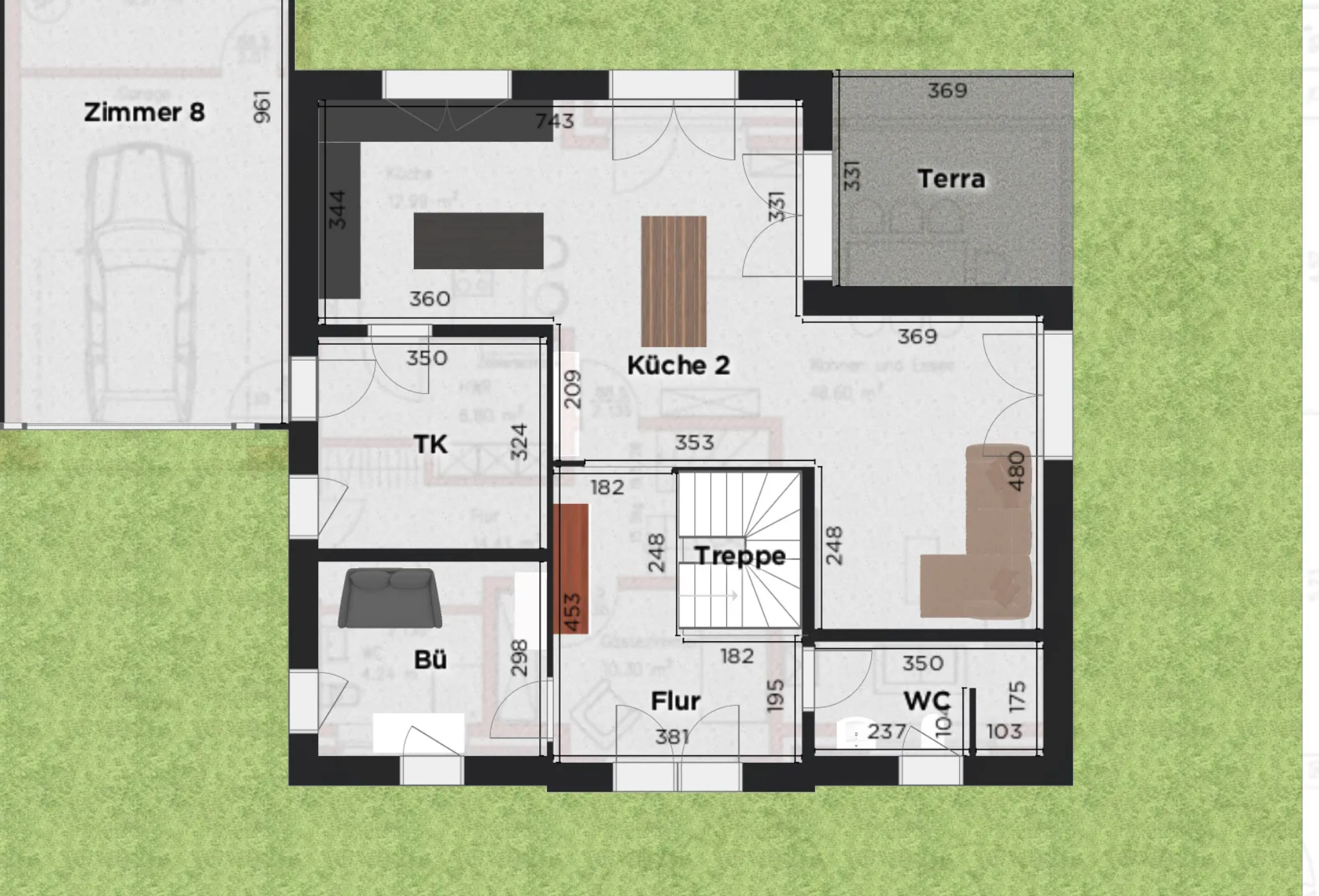

Eh da war wohl die Beschreibung noch immer nicht präzise genug, ich erkenne meinen Bedarf so nicht wieder. Ich machs mal mehr binär (Raumgröße trotzdem indikativ):
Must have: GZ im EG mit Platz für 2 Personen ~10m2, Gäste-WC mit Dusche im EG ~5m2, kurze Wege Küche Esstisch ~10-15m2 (mit Essbereich), 3 Schlafzimmer ~13m2 und 1 Büro ~8m2, Elternsz muss 2x2m Bett und 5 türigen Schrank ~3m Breite rein (Ankleide egal).
Nice to have: kurzer Weg von Garage/Parkmöglichkeit zur Küche und Aufbewahrung z.B. Hauswirtschaftsraum (mir egal ob das ein Durchbruch ist oder einfach ein kurzer Weg, im Gegensatz zu "normalen Leuten" schleppe ich die Sachen in einem Gang durch). Küche mit Insel. Koch/Ess/Wohnbereich gerne geruchstrennend vom Rest. "WZ gern ruhig gelegen und dennoch sehr hell.“ „Essbereich sonnig und etwas mehr Fläche zum Spielen für die Kinder im EG, was man vom Tageswerk in der Kächz beobachten kann.“ :)
Keine Ahnung ob sinnvoll und will besprochen werden: Ausgebauter Spitzboden mit fester Treppe. Technik teils in Garage.
So ich hoffe das klärt die "Schleuse" und erlaubt es, sich auf die Must haves zu konzentrieren. @ypg Sorry, dass ich noch immer den Input zu unverständlich beschrieben habe.
Hier nochmal mein EG, DG ist ähnlich wie bei @K a t j a , nur mit abber Ecke, könnte man aber Katjas verwenden und auf abbe Ecke verzichten.
Haus ist mit 95qm im EG zu groß fürs Budget. @K a t j a s müsste um die 100 haben.
Dachbodentreppa kann über die andere Treppe.
Mein Programm kann auch nur Dächer und Gauben beschränkt darstellen.

344 Tiefe in der Küche ist knapp, Zeile planoben 60, Zeilenabstand zu Insel 100, Insel 97, verbleiben 77 zum Durchlaufen vom Auto, vermutlich der täglich Hauptweg ins Haus. Hauswirtschaftsraum Tür vielleicht besser planrechts?

Ich denke, die TE sollte das Spitzboden-Thema erstmal abschließen auch hinsichtlich Budget, bevor sie neue Pläne machen lässt.
Die Technik teilweise in die Garage zu platzieren, ist m.E. auch eher eine Schnapsidee. Welche denn genau und was erhofft Ihr Euch davon? Soll der Raum dazu in die thermische Hülle integriert werden?
