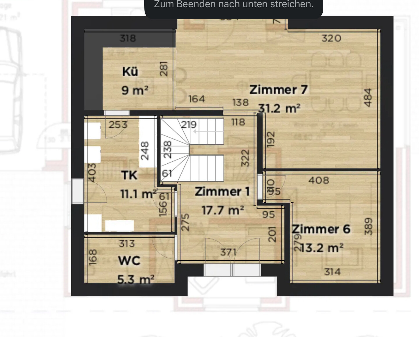

Wegen Sonne auf der Terrasse im SW die Garage links (Osten) hin, also Küche und Hauswirtschaftsraum auch.K a t j a schrieb:
Ich habe Deine Liste jetzt nicht komplett gelesen aber gleich die Frage: Wieso muss der Hauswirtschaftsraum in den Osten und die Küche auch?Das erklärt doch der Entwurf und die Sache, dass man Hauswirtschaftsraum als Schleuse haben will.Wo ich das gerade schreibe: wo ist eigentlich der TK-Raum???

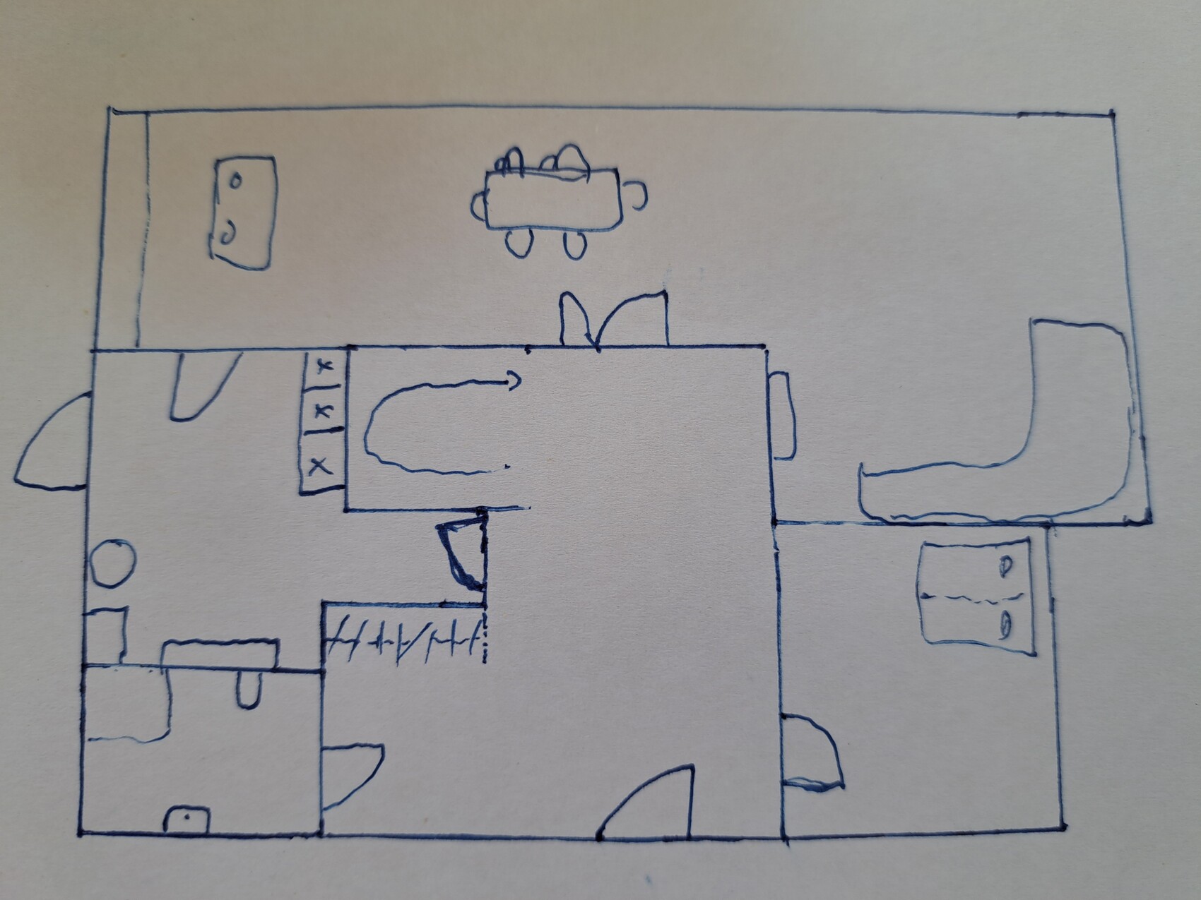

Das zb habe ich gemacht, in dem ich das ganze Viertel verändert habe. Anders wäre es für mich ungenügend. Ob es für Dich wieder ein Manko hat. . Oft muss man auch mal den Schuh im Karton lassen als ständig den Fehler zu suchen.Da hatte ich mich für bedankt und eine Frage gestellt, magst du darauf noch antworten?ypg schrieb:
Dafür bekommt ein Abstellraum gleich zwei Türen, weil man ja jeden Tag mit 2 Taschen voller Lebensmittel unbedingt durch so eine Schleuse gehen will, die allerdings auch maximal von der Garderobe entfernt liegt.Jede 2-3 Tage wird tatsächlich mal größer mal kleiner eingekauft, meist für Kühli oder TK, mit dem Fahrrad oder Auto. Darum hatte ich in dem Enwurf den Hauswirtschaftsraum sowohl mit Küche als mit dem Eingang verbunden. Ich lade das Foto einfach nochmal hoch. 🙂 Aber vielleicht sind auch hier immer noch die Wege zu lang und der Eingang zu dunkel. Was denkst du?ypg schrieb:
Wo ich das gerade schreibe: wo ist eigentlich der TK-Raum???Architekt hat vorgeschlagen, die Terrasse in den SW zu planen und die Garage damit auf die andere Seite, also planlinks.Technik sollte hinten in die Garage laut Planer, aber was da gezeichnet ist, macht keinen Sinn. Heizung sollte in die thermische Hülle, damit könnte wenn überhaupt das Innengerät und Wechselrichter oder Batterie da hinten hin.

Da hatte ich mich für bedankt und eine Frage gestellt, magst du darauf noch antworten?Welche Frage? Wahrscheinlich war mir die Frage zu detailliert, denn ich verweise auf den Skizzenvermerk.ypg schrieb:
hier mal mein Vorschlag, allerdings nur als Skizze zu sehen.Wenn Du die Garagenfrage meinst, ob schieben oder nicht: kann man, muss man aber nicht. Fenstermöglichkeit Ist vorhanden.klabauter8614 schrieb:
Aber vielleicht sind auch hier immer noch die Wege zu lang und der Eingang zu dunkel. @ypg Was denkst du?Deine Skizze? Ich sag es mal so: mit Skizzen kann man grundsätzlich gut etwas anfangen, wenn sie mehr oder weniger verhältnisgetreu gezeichnet werden. Sie müssen natürlich nicht maßstabsgetreu sein, denn dann sind es keine Skizzen. Dennoch sollten die Proportionen etwas stimmen. Wenn man die Räume und Türen, dann noch ein Zugang, Garderobe und Treppe in der Planvertikalen zusammenrechnet, dann sind wir bei einer geschätzten Dielentiefe von mindestens 6 Meter (Das hat noch nicht einmal Dieter Bohlen) Ja, da ist es spätestens in Treppenhöhe dunkel. Der Küchen- und Essbereichriegel bis zum WZ wären ca. 13 Meter Breite, wenn man 4 Meter für die WZ-Tiefe bedenkt und planquer die Treppe sowie Bad und Garderobe ja auch aufträgt.Nicht böse sein, aber nach der Skizze gehört zu allererst dieser Verbindungsflur Hauswirtschaftsraum/Diele gestrichen. Und mit der Skizze musst Du damit rechnen, dass der Architekt tatsächlich sehr wenig übrig lässt.
Ein Raumprogramm definiert man am besten mit Worten a la: „WZ gern ruhig gelegen und dennoch sehr hell.“ Oder „Essbereich sonnig und etwas mehr Fläche zum Spielen für die Kinder im EG, was man vom Tageswerk in der Kächz beobachten kann.“
Technik sollte hinten in die Garage laut Planer, aber was da gezeichnet ist, macht keinen Sinn.Ja, das macht keinen Sinn.ypg25.07.24 18:56

Synergie Architekt + Bauherr, 4. Entwurf jetztJa, ganz schlechte Synergie, wenn man sich als Bauherr nicht führen lässt.klabauter8614 schrieb:
Mögliche Lösung: Küche nach hinten vergrößernnein: vergrößern ist erst einmal nie die Lösung! Ein Entwurf bezieht sich von der Größe, Ausstattung und Stil auf Grundstück und dem genannten Budget. Insofern ist so etwas wie Vergrößern erst einmal nicht die Lösung.klabauter8614 schrieb:
Tageslicht in den Kinderzimmern könnte wenig sein durch die Fensterausrichtung West und ~12,5% Fensterfläche/Raumgröße, müsste man sich vielleicht in einer Simulation angucken. Velux würde das nicht viel verbessern, nur eine Gaube und dann kleinere Fenster im Giebel.Doch, natürlich bringt ein Dachflächenfenster sehr viel Licht. Mehr sogar als ein Giebelfenster gleicher Größe!ypg25.07.24 23:34

Danach ist im Prozess ja der Eingang nach links verschoben.Das verstehe ich dann aber nicht, da man a) vermeiden möchte, dass man über die Länge erschließen muss, weil dadurch der Flur entsprechend lang wird. Ausserdem plant man konservativ mit Mittelerker, das bietet sich doch b) als mittigen Eingang an. Wenn man dann noch bedenkt, dass c) eh ein Seiteneingang geplant wird.Ich habe mal Deine Wunschskizze versucht, zu planen. Gast nach planrechts, Hauswirtschaftsraum statt Gast, zweite und dritte Tür rein. Erker planoben gelassen wegen der Tiefe des Essbereiches, Flurwände gerückt, damit eine Garderobe Platz hat, an der Treppe rumgezuppelt und was bekommt man raus? 95qm, aber kein gängiges OG und viel zu viel Flurfläche.
Dann wird es so gewesen sein, dass man den Allraum zu klein empfindet und ja an dem Hauswirtschaftsraum-Durchgang festhält und somit der TK planunten rechts nicht gewollt ist. Also zieht man das WZ in diese Ecke, macht dadurch aber das Haus noch größer, weil ja Hauswirtschaftsraum und Gast planlinks nicht beides Platz hat. Also verlegt man den Eingang nach planlinks und Gast nach planunten. So wird der Flur wie schon gesagt sehr lang und muss auch noch ne Biege machen. Alles das wird in Kauf genommen, damit der Hauswirtschaftsraum als Durchgang dienen kann. Dann wird die Küche noch etwas mit einem Erker ausgebeult, weil die 3 Meter Breite nicht mit Insel befriedigend ist.
Allerdings wandert die TK schon hinter die Garage, weil der eigentliche TK immer kleiner wird und die Schleusenfunktion so wichtig ist.
Hier hätte eigentlich ein normal schöner Hausentwurf Platz, der aber wahrscheinlich nicht den Wunsch des vielen Platzes zum Ausdruck bringt.
Ich empfehle einen Neustart und das Umdenken, dass man ohne Schleuse auch nicht verhungern wird.
Hier nochmal mein Disaster-Entwurf nach Deiner Skizze
