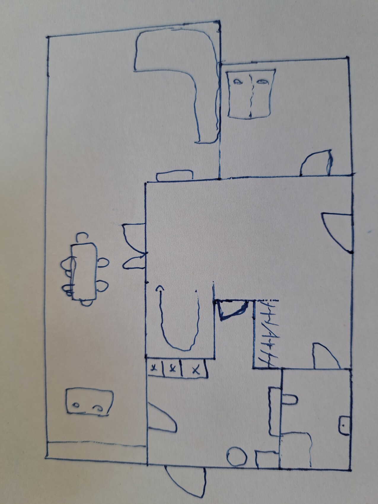

Danke für die Anregungen.
Je mehr ich drauf schaue, desto verwinkelter finde ich den Zugang zum Allraum. Dafür ist mir dann das Sofa dann doch gefühlt zu weit weg.
HAR ist viel zu klein für Deine Multifunktion. Und der Allraum ist alles zu langgezogen.
hier mal mein Vorschlag, allerdings nur als Skizze zu sehen. Die Treppe müsste vergrößert werden und gespiegelt, die Pappwände angepasst.
Die Fernsehecke hinten ist so gewollt, und eben kein Durchgang.
K a t j a schrieb:
Bin voll bei Dir. Was mich am Ausgangsentwurf am meisten stört ist diese wenig einladende Diele. Man kommt rein und geht in ein dunkles Loch mit Treppe. Der Ausweg liegt verwinkelt, eng und unscheinbar um die Ecke.
Auf der Skizze sehe ich einen noch größeren (dunklen) Flur. Der Eingang orientiert sich an einem bestehenden Gebäude, der ist ok hell. Gut man geht halt auf die Treppe zu 🙂
Aber außer den Grundriss wieder komplett zu ändern, gibt es eigentlich nur die Möglichkeit den Hauswirtschaftsraum zu vergrößern durch die Küche weiter nach hinten zu schieben oder?
Noch irgendeine Anmerkung bzgl. Tageslicht in im OG?

Das Haus soll ja breit anstelle von tief werden. Mit dem Eingang zur Straße sieht es eher tief aus @ypg, ich hab mal eine Skizze gemacht, wie ich es ursprünglich im Kopf hatte (und wovon ich die bessere Zeichnung grad nicht finde). Danach ist im Prozess ja der Eingang nach links verschoben.
Handgezeichneter Grundriss eines Wohn- und Essbereichs mit Küche, Tisch und Türen.
Sorry, kann Dir nicht folgen. Auf Yvonnes Skizze ist der Flur hell und führt geradeaus wieder ins Licht.
Ich habe Deinen Grundriss nur übermalt. Und man sieht ins Licht, wenn man reinkommt, ggü plat man da ein Fenster. Das ist dann eine Sichtachse.

klabauter8614
24.07.24 11:26
Ah ok sorry.
Zimmer 5 wäre dann das GZ, und die Küche quasi rechts neben dem Hauswirtschaftsraum. Müsste dann nicht die Garage nach hinten, weil sie sonst vor dem GZ steht? Und dann das Ganze ein bisschen kleiner skalieren.
