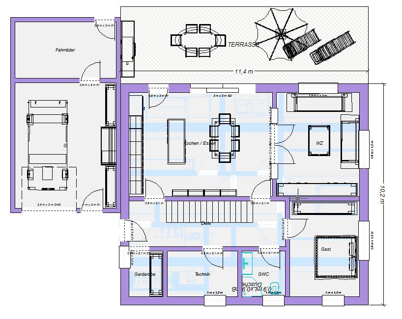

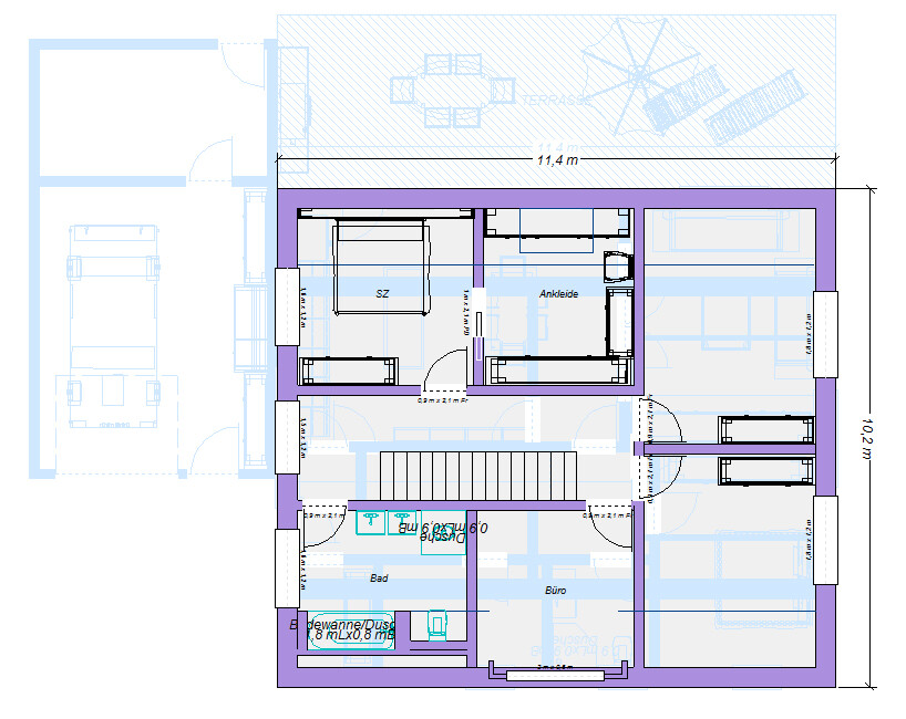

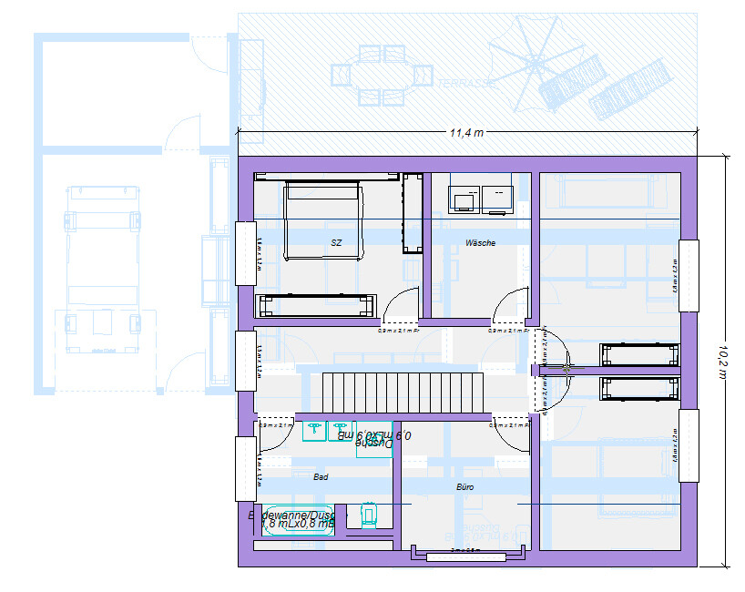

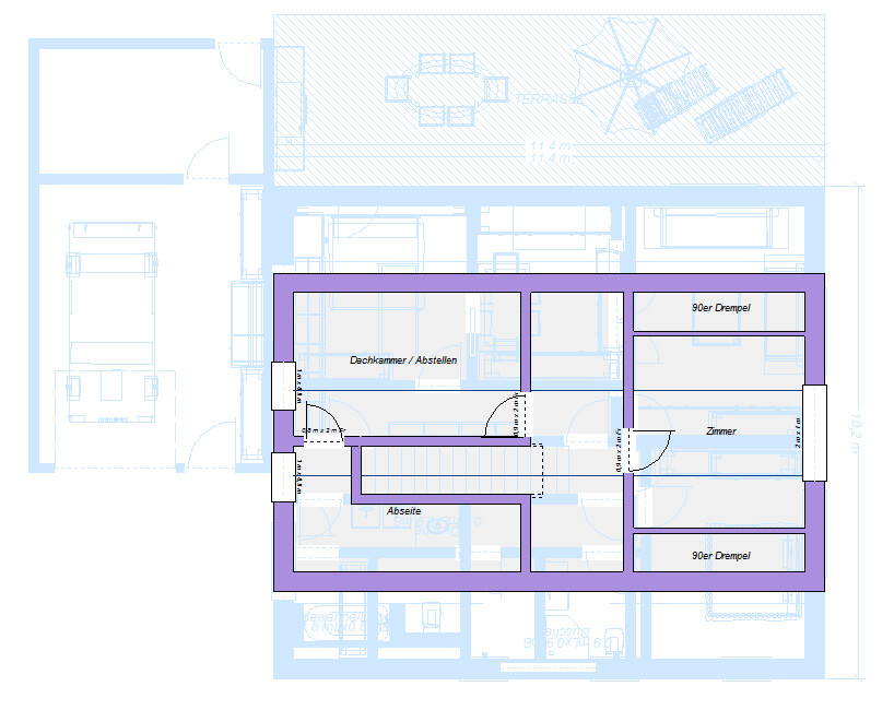

Hier die Option mit der Treppe horizontal zum Plan. Ich habe dem Haus mal mehr Tiefe gegeben und dafür in der Breite geschrumpft. 10,20m dürfte nahe am Maximum sein, um die 9,50m Firsthöhe einzuhalten bei den gegebenen Maßen. Kommt auf die Stärke des Daches an. Die kennt nur Dein GU.
Das Ganze hätte gleich mehrere Vorteile, z.B.:
  • gerade Treppe - für viele die Lieblingstreppe,
  • kann die Spitze über die gleiche Treppenposition erschlossen werden.
  • hat die Spitze mehr Stehhöhe und könnte ein echtes zusätzliches Zimmer beherbergen (mit richtigen Türen).
  • im EG kann Deine Kochinsel breiter sein (eingezeichnet sind 2,10m x 0,80m).
  • rechteckiger Baukörper ohne Vorsprünge spart Kosten.
Nachteil: Die Technik ist vergleichsweise klein. Ich würde überlegen, die Ankleide in einen Wäscheraum zu wandeln und dort die Waschmaschine unterzubringen. Dafür das Schlafzimmer etwas breiter, damit der 3m Schrank mit rein passt - siehe OG5b.
Grundriss: Terrasse mit Esstisch; links Fahrradraum; Küche, Essen, Gast, Technik, Garderobe.

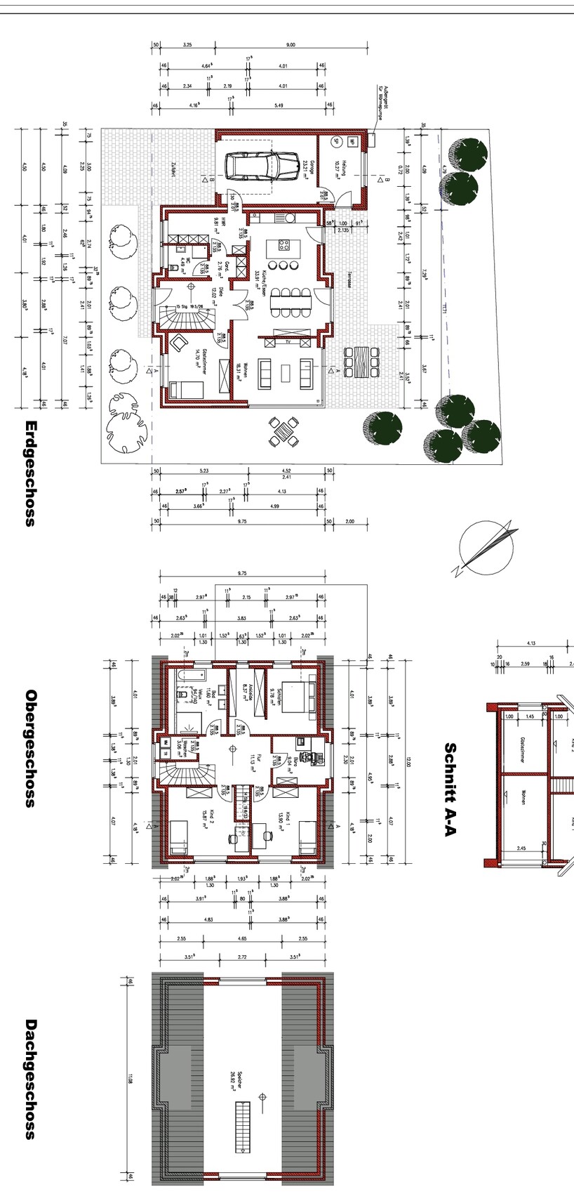

klabauter8614
20.08.24 16:35
K a t j a schrieb:
Ach ja, wenn Du die Pläne einstellst, versuche mal die Bemaßung nicht abzuschneiden. Das ist ungünstig.
Jo habe ich auch gemerkt. Hier mal alle.
Grundriss eines Hauses: Erdgeschoss, Obergeschoss, Dachgeschoss mit Garage und Garten.
