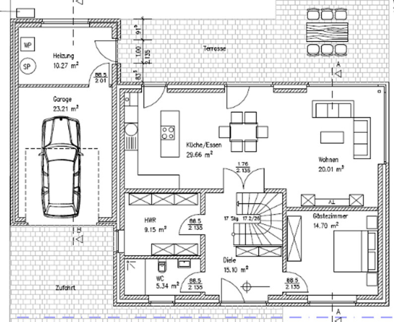

Aber bevor wir den Grundriss wieder kaputt machen und irgendwer vorschlägt, die Treppe zu versetzen: Wir könnten was an den Türpositionen machen, aber keine Treppe und Wände schieben richtig?
Kaputt machen kann man nur, was heil ist. Und Katja hat bereits gesagt, daß die "Lizenzbedingung" für ihren Entwurf (diese Version sei nur für den Fall gedacht, die Treppe solle bis in den Spitzboden durchgehen) ja nicht mehr erfüllt sei.

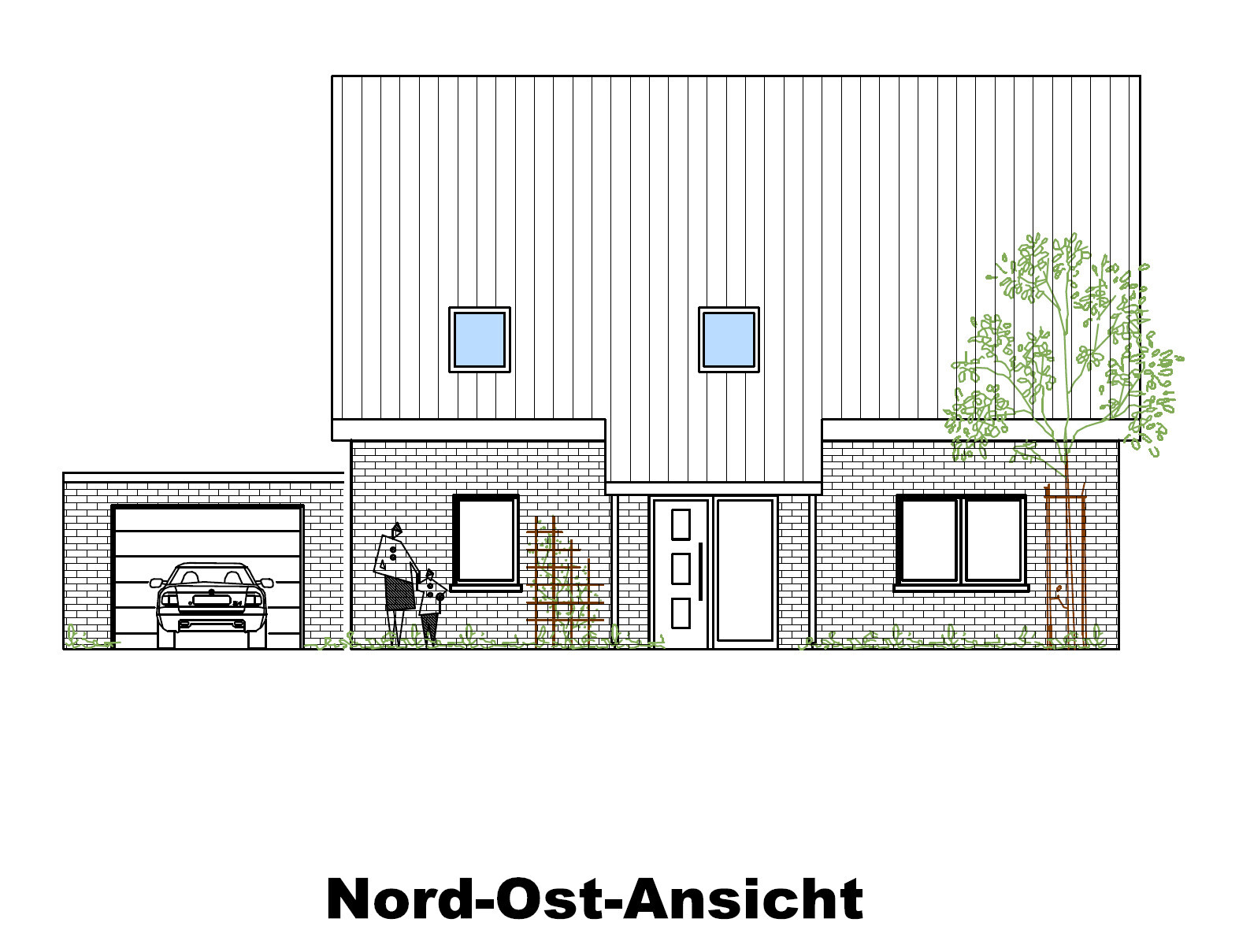

Weil es nicht mittig ist. Das wird außen merkwürdig aussehen. Zeig doch mal die Ansicht.
Vermitteln heißt ausgleichen. Links und rechts, dass es passend aussieht.
Das dritte Fenster habe ich immer noch nicht verstanden, meinst du ein weiteres Fenster neben der Tür? Was hat das mit dem Vordach zu tun?
Hier mal die Vorderansicht.

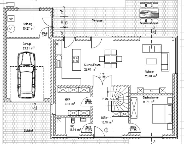

K a t j a schrieb:
Ja, obwohl der ja nun gar nicht mehr den neuen Anforderungen entspricht. Irgendwie hängt Ihr im Kopf immer etwas hinterher. Wenn die Treppe in die Spitze entfällt, solltet Ihr die Treppenposition entsprechend optimieren. Aber ich wiederhole mich.
Das hattest du in der Tat öfter gesagt, wobei ich mich frage, ob das jemand einfach nur abgepauscht hat ohne an die relative Verschiebung der Wände zur Haustür zu denken oder ob das noch Sinn hinter steckt. Wenn ich mir den Eingang so angucke, neige ich zu Option 1. Die Frage bleibt denke ich, ist diese Treppe an der Position die optimale für diesen Grundriss? Das muss neben der Technik wohl auch zur Sprache kommen. Dann hoffe ich nur nicht, dass dann einfach nur die Treppe ersetzt wird und der Rest einfach mal so bleibt und dann wieder darunter leidet (wobei wir quasi wieder beim #1 gelandet wären).
Nordostansicht eines modernen Hauses mit Garage, Auto, zwei Dachfenstern, Baum und Garten.

Könnte sein, dass der Eingang so geworden ist, weil da an den 4,01m im WZ-L festgehalten wurde (siehe #1). Dadurch schiebt sich natürlich der Eingangsbereich näher an den Hauswirtschaftsraum und wenn man dann auch noch den Hauswirtschaftsraum schön breit macht, dann ist da natürlich kein Platz mehr für einen passenden Eingang.

Ich versteh den Vorschlag von @ypg so.
Grundriss eines Hauses: Küche/Essen, Wohnen, Diele, Terrasse, Garage, WC, HWR.
Um den Durchgang zu verbessern eine Stufe weniger mit Steigung 18,3 cm. Die Garderobe dann etwas anpassen.
Grundriss eines Hauses: Garage mit Auto, Küche, Wohnen, Gästezimmer, Diele, WC, Terrasse.
