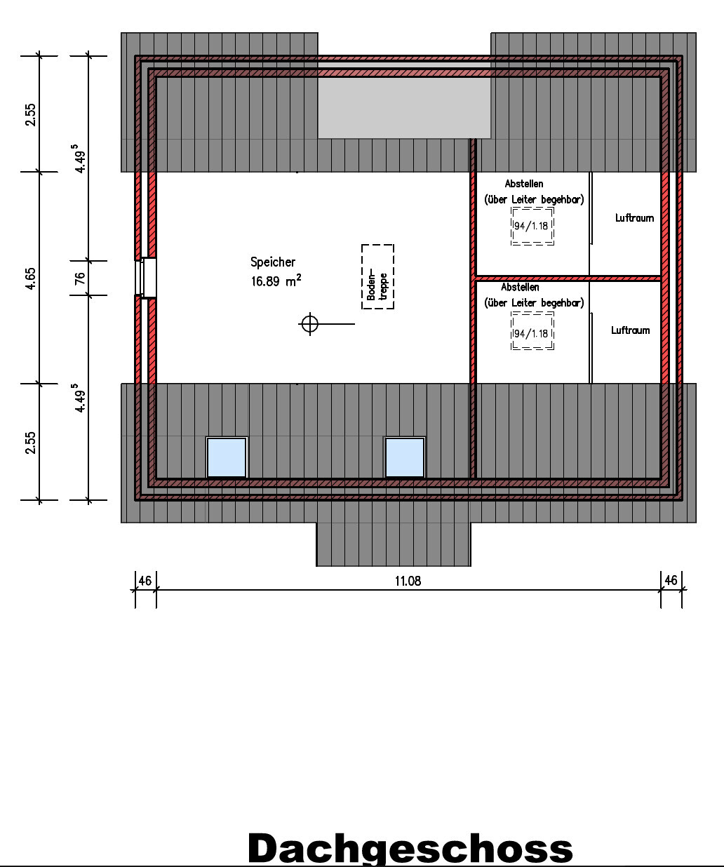

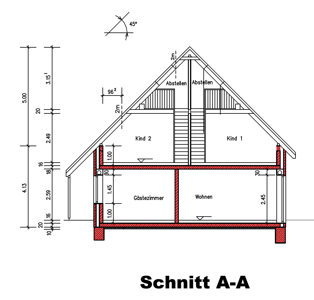

Du beziehst Dich vermutlich auf meinen Vorschlag firstoffener Kinderzimmer mit Spiel/Schlaf-Baumhausebene. Wer will da Fenster putzen ?
Derselbe, der oben in der Spitze die Spinnweben etc wegmacht. Ich dachte an ein Dachflächenfenster, nicht im Giebel, dass dann etwas über der 2. Ebene angebracht wird. Da kommt man als Erwachsener wohl dran.
Na dann zeichne das mal ein - aber erst ins Endresultat, hihi.

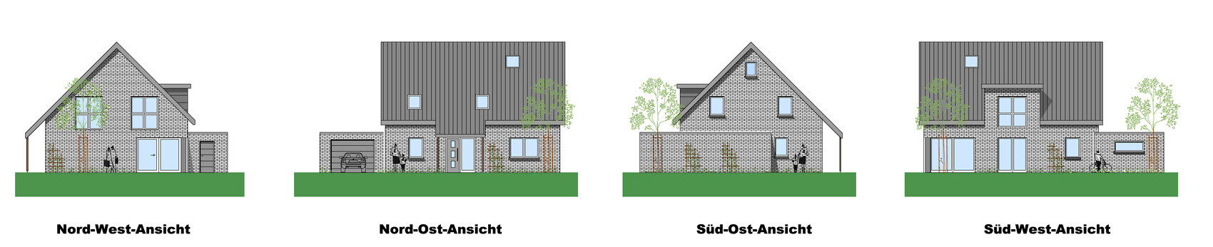

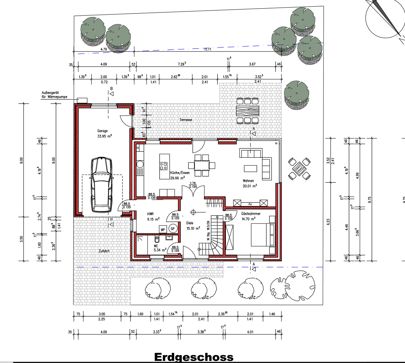

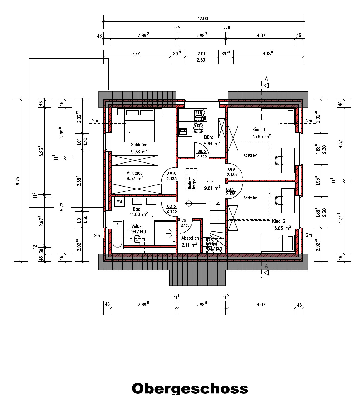

Habe ich, und wieder dem Zeichner erklärt, und mittlerweile auch die fertige Zeichnung bekommen. Kompromiss ist die Treppe geworden, die hat in 17 cm Höhe nicht gepasst, daher 18 cm, aber die bessere Variante finde ich. Die Tür vom Flur in den Hauswirtschaftsraum sollte eigentlich auch nicht sein, aber das ist auf dieser Zeichnung zu verschmerzen. Kleiner Wermutstropfen: Die lichte Höhe ist gleich geblieben, das geht schon in Ordnung.
Auf Basis dieses Entwurfes wird der Bauantrag gestellt. Bin mal gespannt, ob wir die weitere Planung wirklich mit diesem Büro machen wollen.
Erdgeschoss Grundriss mit Garage, Küche, Wohnen und Terrasse
Grundriss Obergeschoss: Schlafzimmer, Ankleide, Bad, Flur, Büro, zwei Kinderzimmer, Abstellräume.
Dachgeschoss-Grundriss: Speicher 16,89 m², Abstellflächen, Luftraum
Schnitt A-A durch ein Haus: Dachboden, Treppe, Gästezimmer und Wohnen.
Vier Fassaden eines zweistöckigen Bruchstein-Hauses mit grauem Dach und Garten.
Möchtest Du lieber mit der im OG anfallenden Wäsche durch das Wohnzimmer laufen?
Versteh ich nicht, Waschmaschine ist auch im OG. Warum sollte ich mit der Wäsche nach unten in den Hauswirtschaftsraum?

18.09.24 23:55
Wo trocknest und bügelst Du ?
