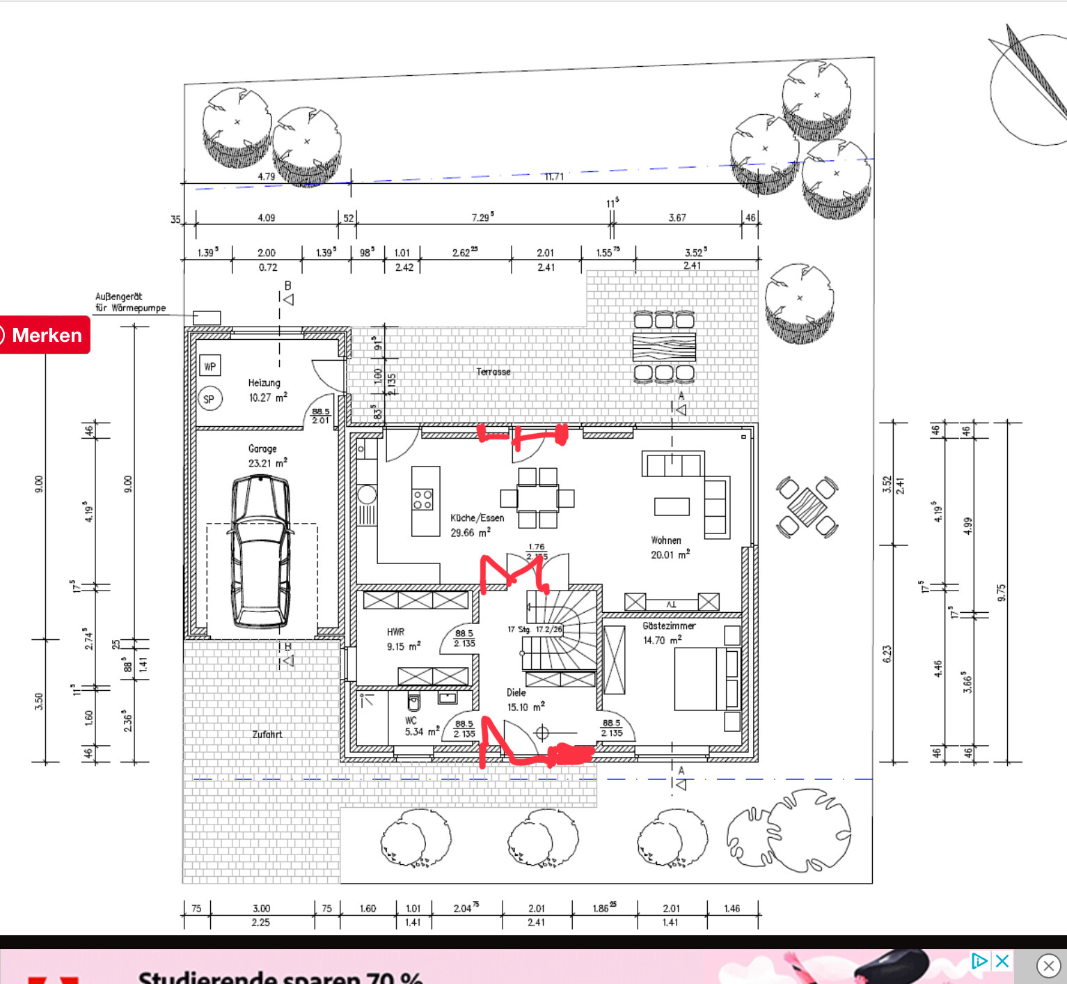

klabauter8614 schrieb:
Wobei der Eingangsbereich irgendwie nicht gelungen scheint, wirkt ein bisschen 'schief'?
Ich habe das nicht so im Blick: der Eingang ist weiter links, oder? Für innen würde ich es eventuell so vorschlagen
Grundriss eines Hauses: Garage mit Auto, Küche/Essen, Wohnzimmer, Gästezimmer, Terrasse und Garten.
also alles noch weiter Plan links mit Sichtachse durch das Haus.
außen das Vordach vermitteln, weiter nach rechts langziehen und ggf mit einem dritten Fensterelement im Flur die Fassade ausgleichen.
Mehr fällt mir erstmal nicht sofort ins Auge,
Zugegeben, die Treppe direkt vor die Wohnzimmertür gestellt ist ein Gag, der mir vorhin auch nicht gleich auffiel, hahaha.
Das verstehe ich nicht, was heißt vermitteln hier? Und warum das Vordach nach rechts ziehen?
klabauter8614
31.08.24 08:41
Vielleicht der "ed ist Freitag 1730 und ich will nach Hause Effekt". Aber bevor wir den Grundriss wieder kaputt machen und irgendwer vorschlägt, die Treppe zu versetzen: Wir könnten was an den Türpositionen machen, aber keine Treppe und Wände schieben richtig? Wie breit sollte der Durchgang sein? Der sieht eher schmal ~1m aus.
31.08.24 09:43
Weil es nicht mittig ist. Das wird außen merkwürdig aussehen. Zeig doch mal die Ansicht.
Vermitteln heißt ausgleichen. Links und rechts, dass es passend aussieht.

. . Und herausgekommen ist @K a t j a s Idee aus #39.
Ja, obwohl der ja nun gar nicht mehr den neuen Anforderungen entspricht. Irgendwie hängt Ihr im Kopf immer etwas hinterher. Wenn die Treppe in die Spitze entfällt, solltet Ihr die Treppenposition entsprechend optimieren. Aber ich wiederhole mich.
