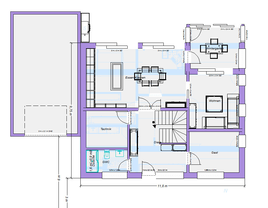

Ok, hab zwar keine Erfahrung mit Wintergärten, aber gut zu wissen, was die Möglichkeiten sind.
Apropos Möglichkeiten, wenn ich den Gast abends nicht mit dem TV Programm belästigen will, wo passt das Gästezimmer dann hin? Wohl nur links vom Eingang hin, anstelle von TK oder links von der Küche oder?
K a t j a
03.08.24 11:33
Du meinst, Deine Wände sind so dünn und Du drehst regelmäßig Nachts den Gruselschocker des Monats auf volle Lautstärke? Ich würde einfach die Wand dicker machen bzw. besser gegen Schall isolieren, wenn die Oma sonst aus dem Schlaf gerissen würde.

Auch ne Option, das wäre dann wohl ne 20er Wand oder so.

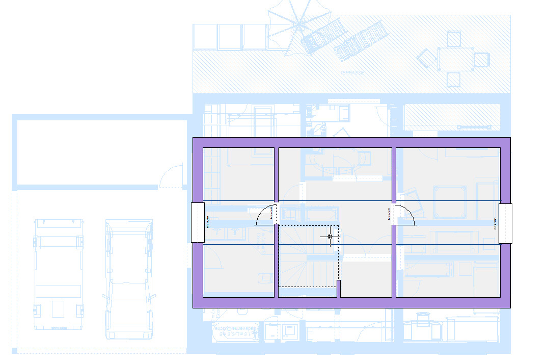

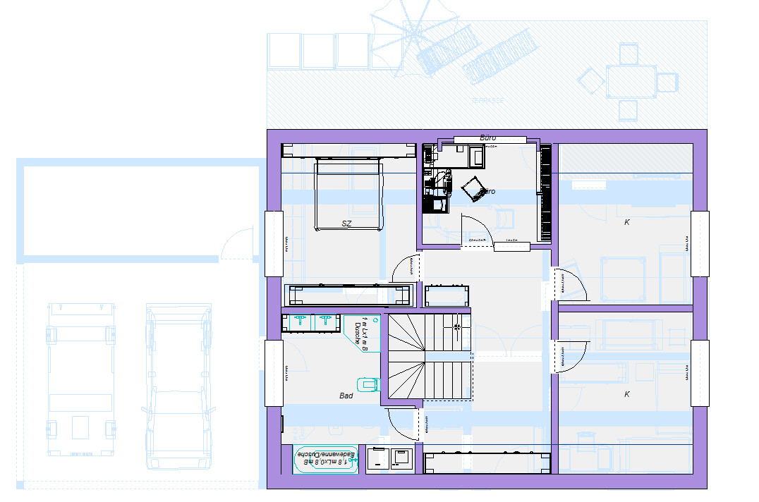

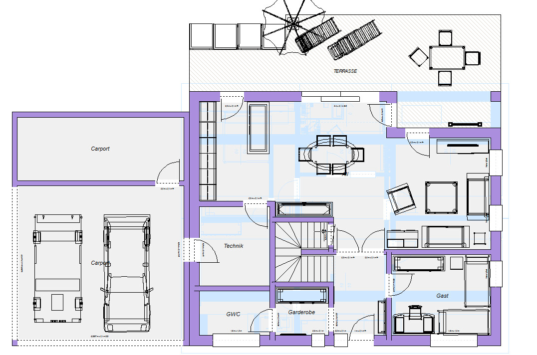

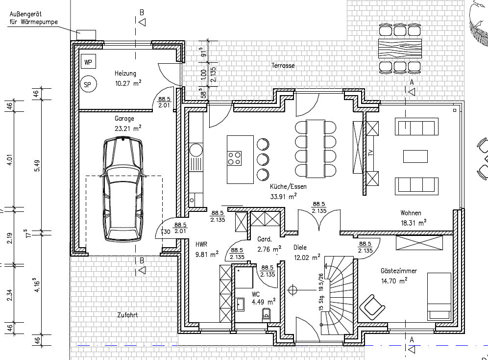

Oh die zweite Variante hat auch einige interessante Möglichkeiten. Ich hoffe, nächste Woche kommt der neue Entwurf, vielleicht auch mit Details zum Dach, dann können wir mal vergleichen. Wäre schön, den Grundriss mit max 2 updates zu fixieren.

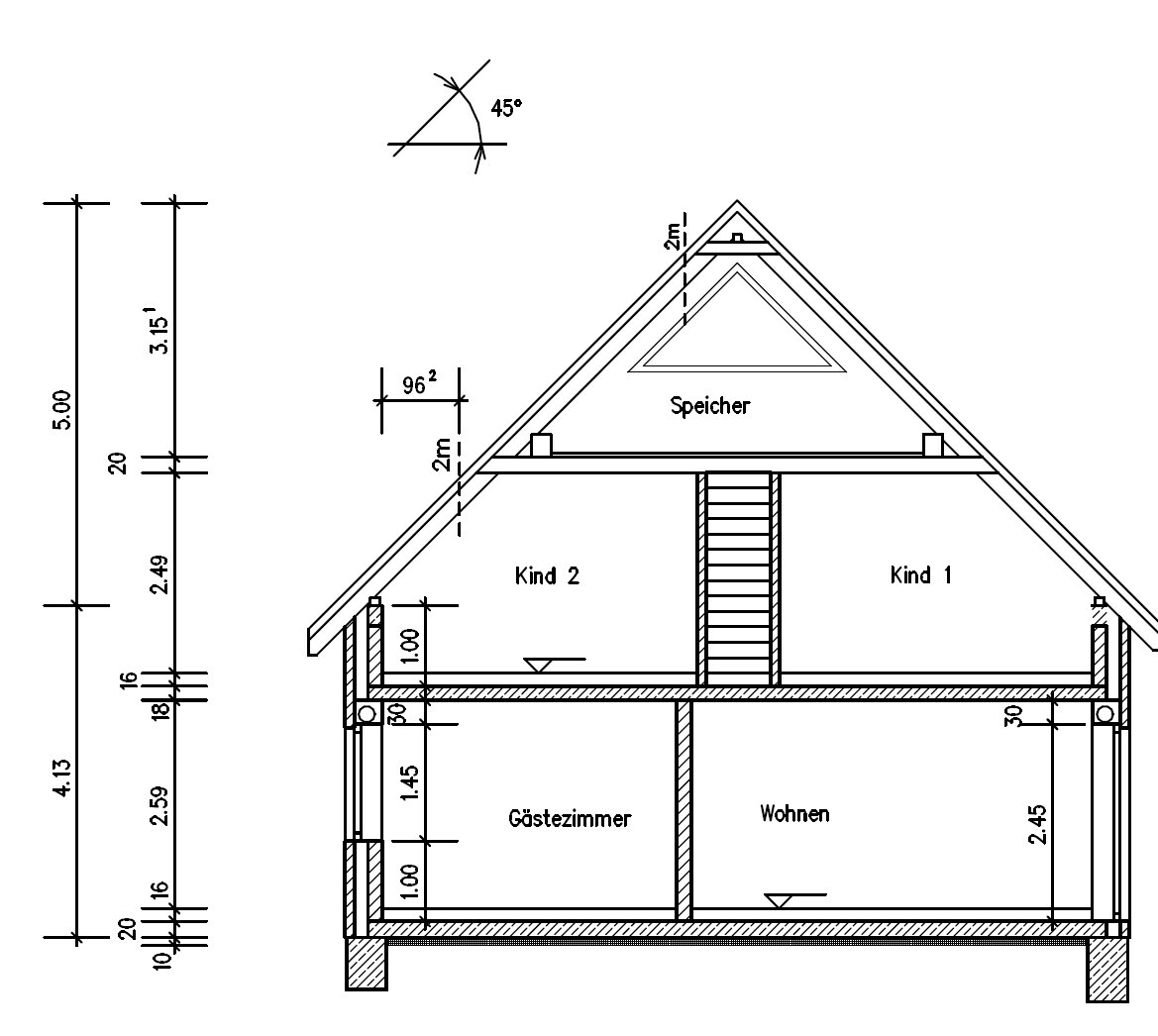

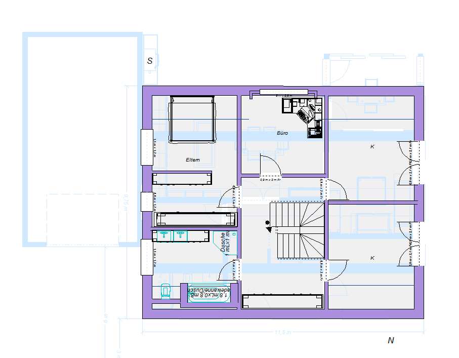

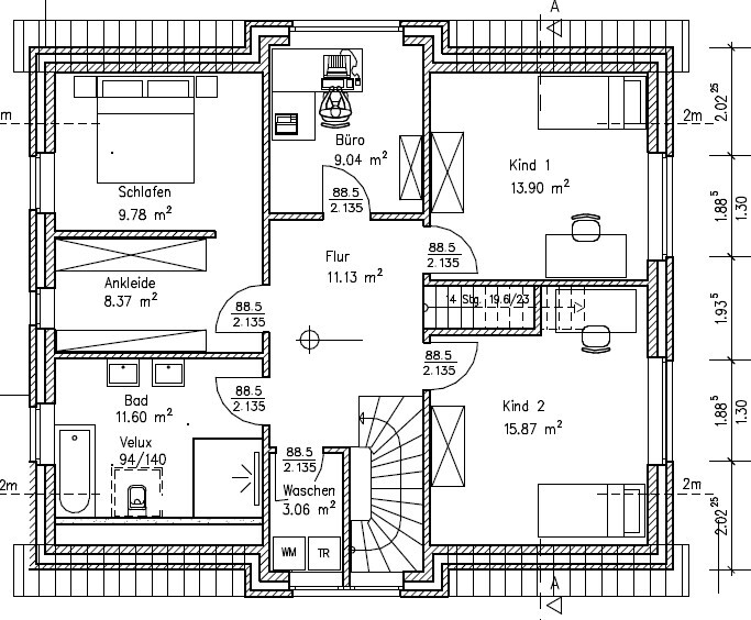

So hier der neueste Entwurf. Eigentlich hatten wir gesagt, das OG so zu lassen wie vorher, aber gut. Beim EG, ich weiß nicht recht.
Architektonischer Hausquerschnitt mit Speicher, Gästezimmer, Wohnen, Kind 1 und Kind 2, Treppe.

Grundriss eines Dachgeschosses: Schlafzimmer, Ankleide, Bad, Flur, Büro und zwei Kinderzimmer.
