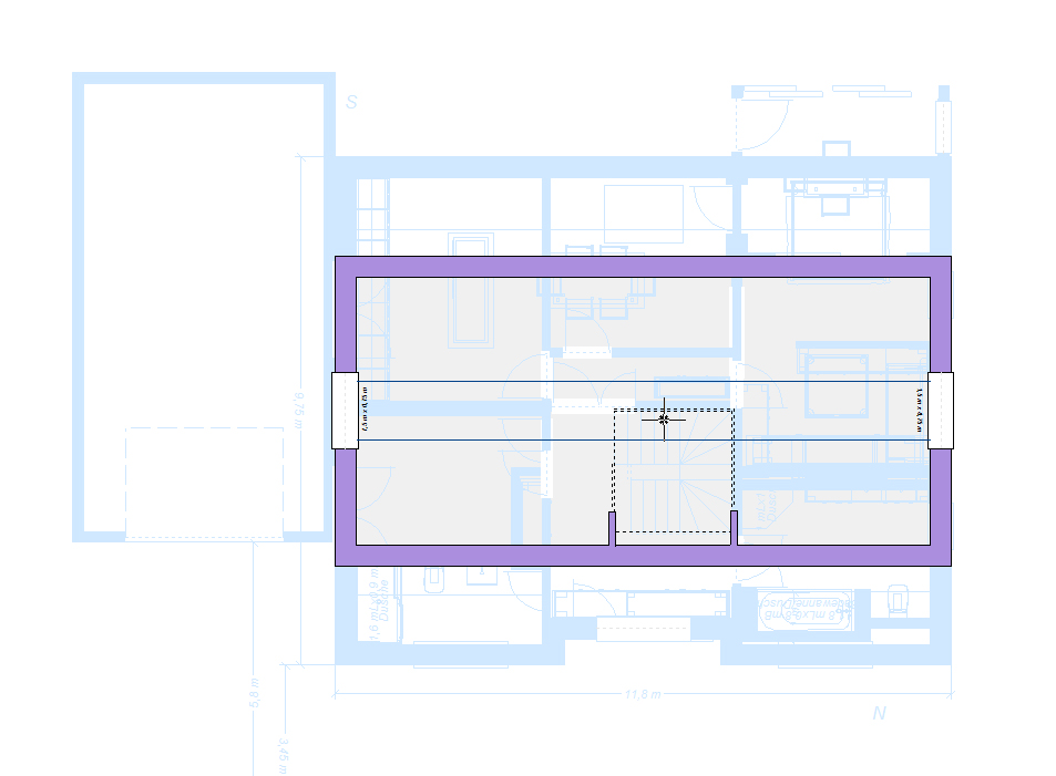

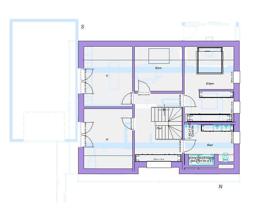

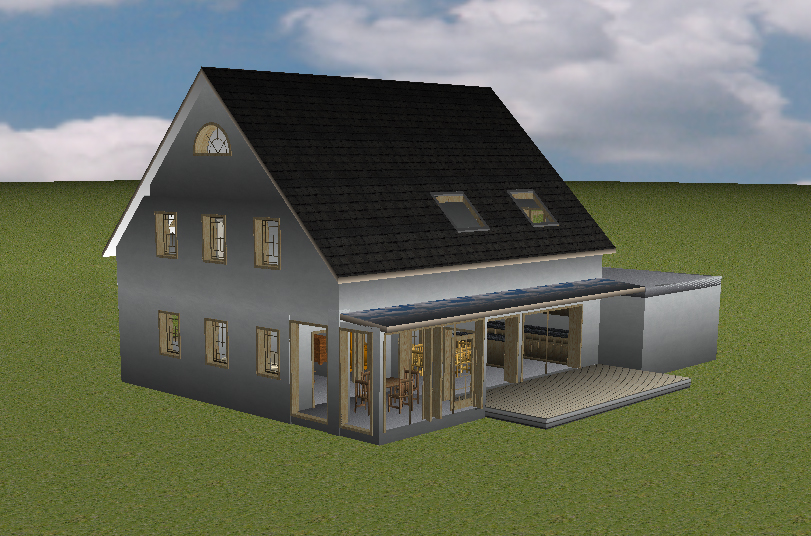

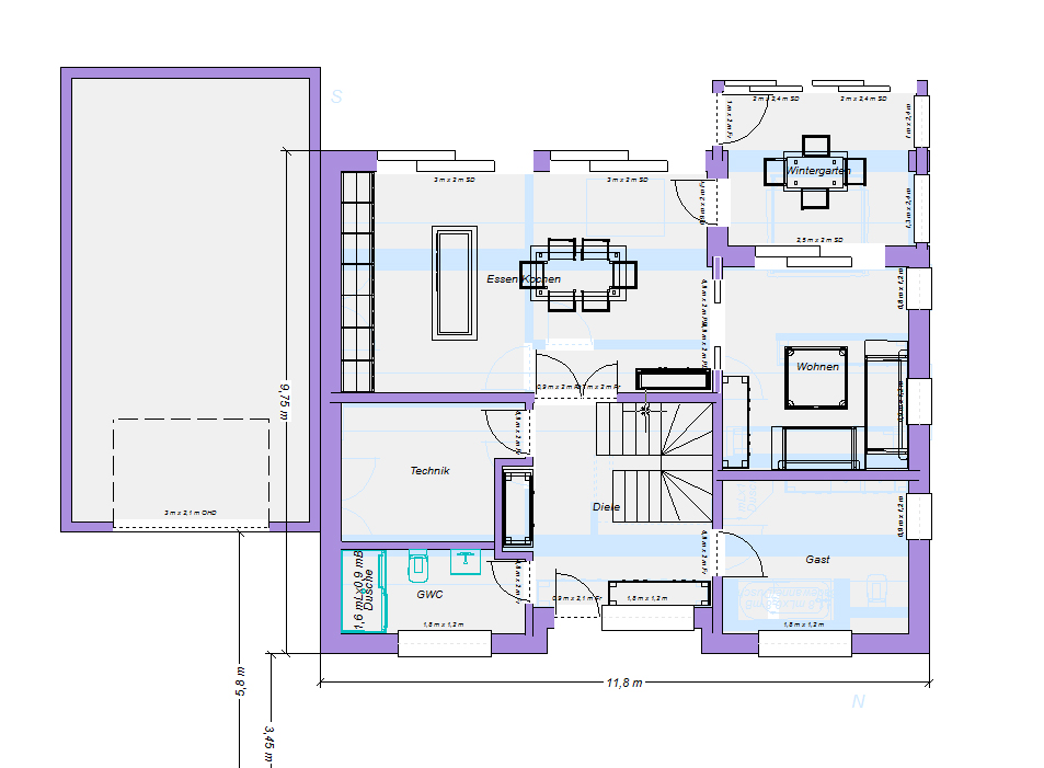

Ich hatte auch mal eine Skizze gemacht.
Grundriss eines Hauses mit Wohnzimmer, Esszimmer, Küche, Wintergarten, Gästezimmer und Diele.
Grundriss eines Hauses mit Büro, Elternzimmer, Küche, Bad, Flur und Treppenhaus.
2D-Grundriss eines Hauses mit blauem Layout und violett markiertem Innenbereich
Zweistöckiges Haus mit dunklem Satteldach, Glasveranda und offenem Wohnbereich auf Grasfläche.
Mein altes Programm kann leider kein Glasdach darstellen. Ich hoffe, die Phantasie reicht aus dafür.

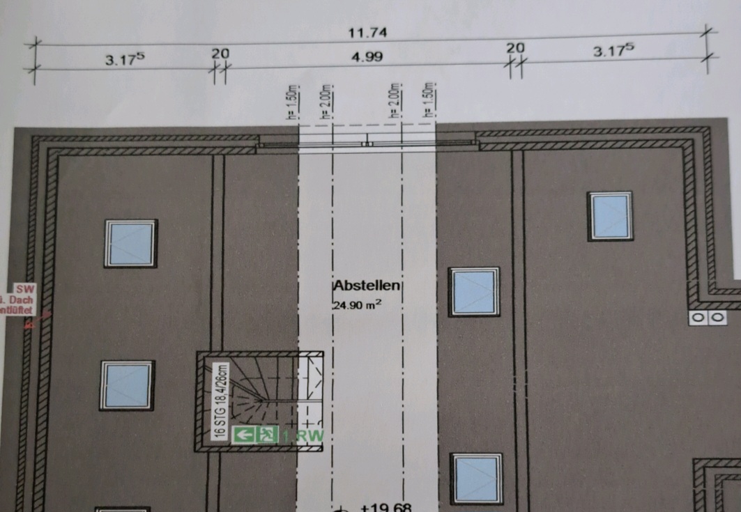

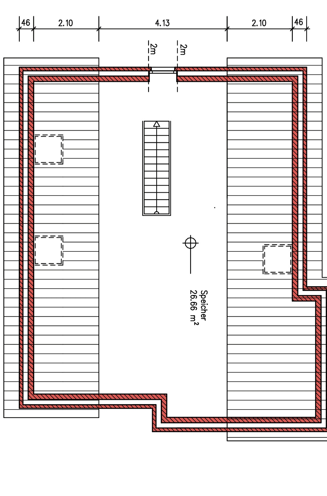

Mal abgesehen davon, ob das jetzt gefällt oder nicht, möchte ich nochmal auf die fragwürdige Erschließung der Spitze hinweisen. Die Höhen oben reichen bei meiner Skizze zumindest nicht aus, um überhaupt Türen zu setzen. Das bedeutet im Umkehrschluss, man muss alles offen lassen. Da man ja nicht das ganze Dach sinnlos heizen will, würde man vermutlich eine klappbare Deckenluke o.ä. installieren. Das Beispiel vom Architekt hinkt m.E., weil man an der Treppe oben gar nicht mehr links oder rechts vorbei kommt, ohne sich den Kopf zu stoßen. Hier wären Maße hilfreich.

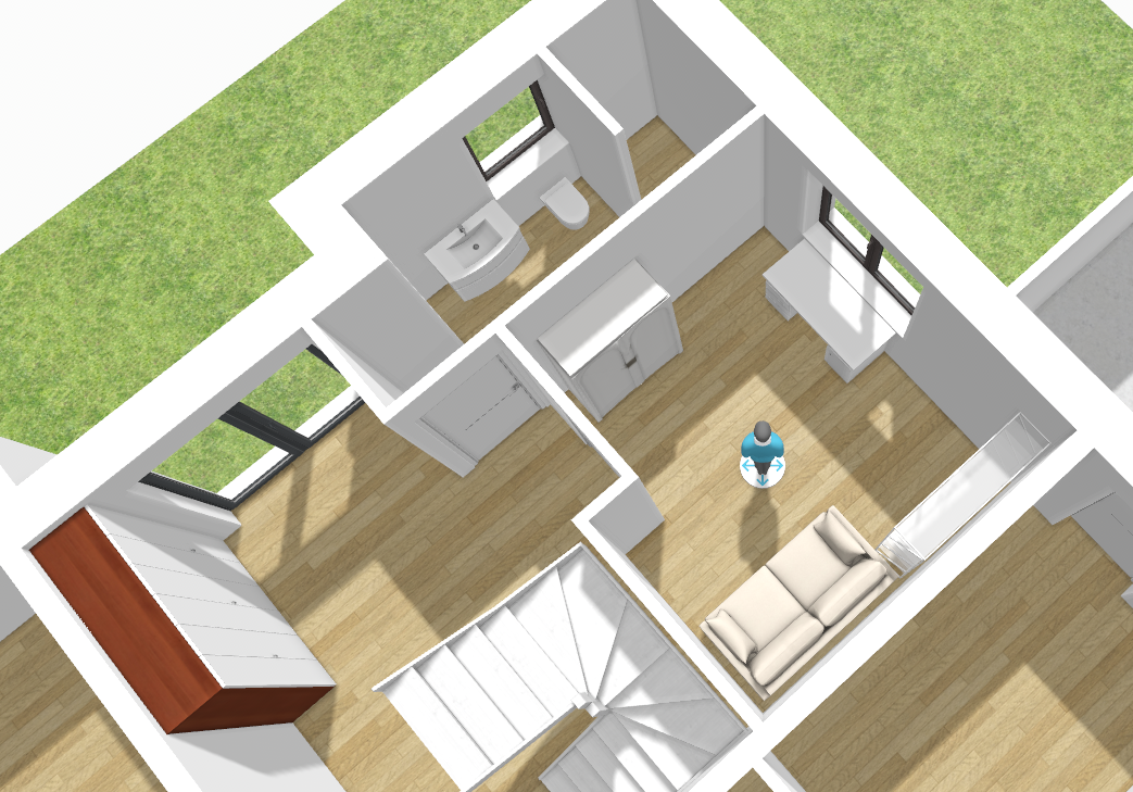

Und ich weiss nichtm, warum Du ein Problem damit hast, die Garage um nen halben Meter zu versetzen. Aber ich kann Dir versichern, dass die Fensterposition schon anssprechend sein kann, auch wenn die Außenwand etwas von einer Garage bedeckt ist.
Isometrischer 3D-Grundriss eines Wohnbereichs mit Sofa, Möbeln und Treppe im offenen Grundriss

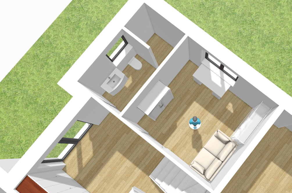

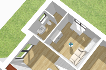

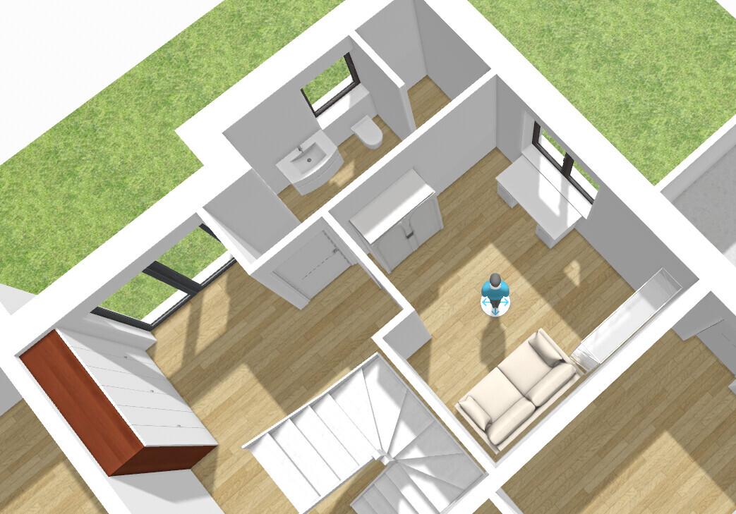

Zum Gäste-WC: Du schriebst, dass Eure Eltern für 2 Tage die Woche zu Besuch kommen und das auch noch andauernd. Bei Dir war eine 70 x 75er Dusche eingezeichnet. Insofern reicht 4-5qm eben nicht. Ihr seid um die 40, dann sind die Eltern ja entsprechend auch schon etwas ü65 und in 5 Jahren werden sie 70 sein. .
Die Flur-Größe wird inkl. Treppe dargestellt und ist etwas kleiner. Kleiner als Euer Flur. Aber ich gebe zu, dass ich mir nicht Zeit genommen habe, so ist ja auch die Küche etwas ungenügend für eine gute Möblierung.
Das Schlafzimmer kann man gut über eine aufgeräumte Ankleide betreten. Ein gößere Ankleide könnte zB für Bügelbrett und Koffer gut sein. Irgendwohin müsst Ihr ja mit Eurem Zeugs. Dachraum wird ja wohl eher nicht zu begehen sein, sondern nur für Kisten gut sein.
Und ob man jetzt für das Büro mehr Fläche braucht als für andere Räume, den Vergleich halte ich für etwas kleinkariert.
Wie Du allerdings die Räume nutzen könntest, das steht ja in Deinem Ermessen. ich schreibe Dir dahingehend nichs vor.
Aber grundsätzlich wollte ich nur mal Resonanz von Dir hören. Auch wie Du @K a t j a s Vorschlag findest, kannst Du ja mal von Dir geben.
Im Allen sollte man Dir aber den Rat geben: wenn Du zig Räume zb auch für Büro und Gast benötigst, dann musst Du ggf mit Deinen think-in-big-WZ etwas zurückrudern. Auch 170qm (Pi mal Daumen wegen der Dachschrägen) sind endlich. und Du versuchst überall zu sparen, was einen Mehrwert hat, zB einen geräumigen Technikraum oder ein Dusch-WC, welches wohl auch sehr häufig von Allen genutzt wird.
Ist es dann nicht besser, die Treppe vorne beim Eingang zu planen?
Ja, unter Umständen.
Dann verliere ich wohl die Möglichkeit eines Büros im Norden.
das kann man ja dennoch woanders planen.
Ich habe die Treppe nochmal gedreht. . der Flur ist jetzt knapp ü13 qm, das Dusch-WC ca. 5.5 (skizzenhaft und RBM mit 10er Wänden)

Sorry mein Fehler, im 1. Entwurf ist die 2m Linie eingezeichnet, da kommt man in der Tat schwierig um die Treppe.
Er hatte mir eine Spitze gezeigt von einem anderen Haus mit fester Treppe, schmaler 2m Gang, aber machbar, mit 2 Türen und 2 Heizkörpern.
Grundriss eines Gebäudes mit roter doppelter Umrandung um Innenraum; Speicher 26,66 m².
Grundriss eines Gebäudes: zentraler Abstellraum (24,90 m²) mit Treppenhaus und Fenstern.
