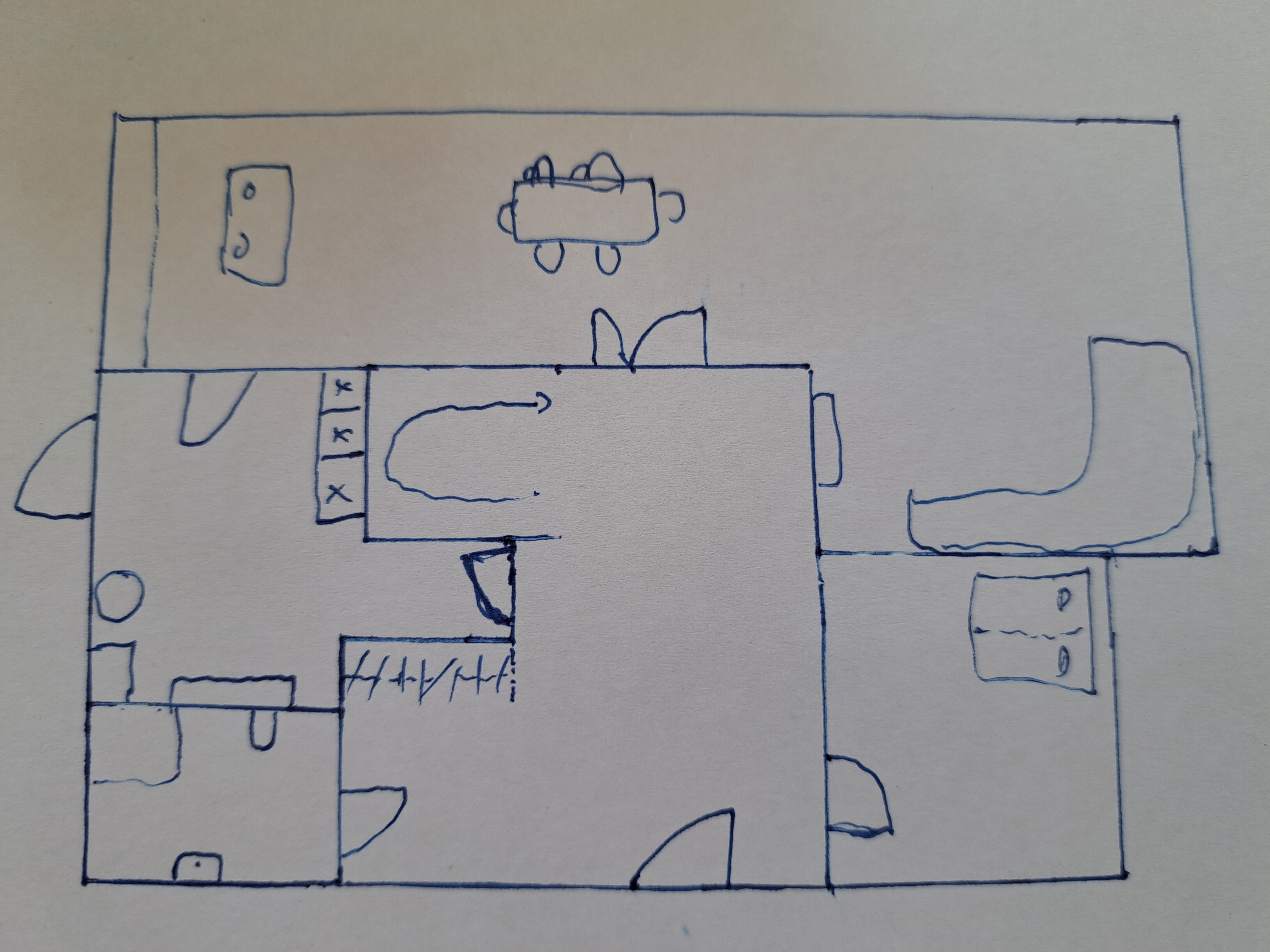

Jede 2-3 Tage wird tatsächlich mal größer mal kleiner eingekauft, meist für Kühli oder TK, mit dem Fahrrad oder Auto. Darum hatte ich in dem Enwurf den Hauswirtschaftsraum sowohl mit Küche als mit dem Eingang verbunden. Ich lade das Foto einfach nochmal hoch. :) Aber vielleicht sind auch hier immer noch die Wege zu lang und der Eingang zu dunkel. @ypg Was denkst du?

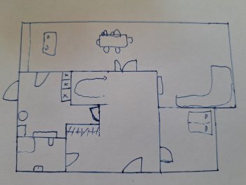

hier mal mein Vorschlag, allerdings nur als Skizze zu sehen.

Deine Skizze? Ich sag es mal so: mit Skizzen kann man grundsätzlich gut etwas anfangen, wenn sie mehr oder weniger verhältnisgetreu gezeichnet werden. Sie müssen natürlich nicht maßstabsgetreu sein, denn dann sind es keine Skizzen. Dennoch sollten die Proportionen etwas stimmen. Wenn man die Räume und Türen, dann noch ein Zugang, Garderobe und Treppe in der Planvertikalen zusammenrechnet, dann sind wir bei einer geschätzten Dielentiefe von mindestens 6 Meter (Das hat noch nicht einmal Dieter Bohlen) Ja, da ist es spätestens in Treppenhöhe dunkel. Der Küchen- und Essbereichriegel bis zum WZ wären ca. 13 Meter Breite, wenn man 4 Meter für die WZ-Tiefe bedenkt und planquer die Treppe sowie Bad und Garderobe ja auch aufträgt.
Nicht böse sein, aber nach der Skizze gehört zu allererst dieser Verbindungsflur Hauswirtschaftsraum/Diele gestrichen. Und mit der Skizze musst Du damit rechnen, dass der Architekt tatsächlich sehr wenig übrig lässt.
Ein Raumprogramm definiert man am besten mit Worten a la: „WZ gern ruhig gelegen und dennoch sehr hell.“ Oder „Essbereich sonnig und etwas mehr Fläche zum Spielen für die Kinder im EG, was man vom Tageswerk in der Kächz beobachten kann.“

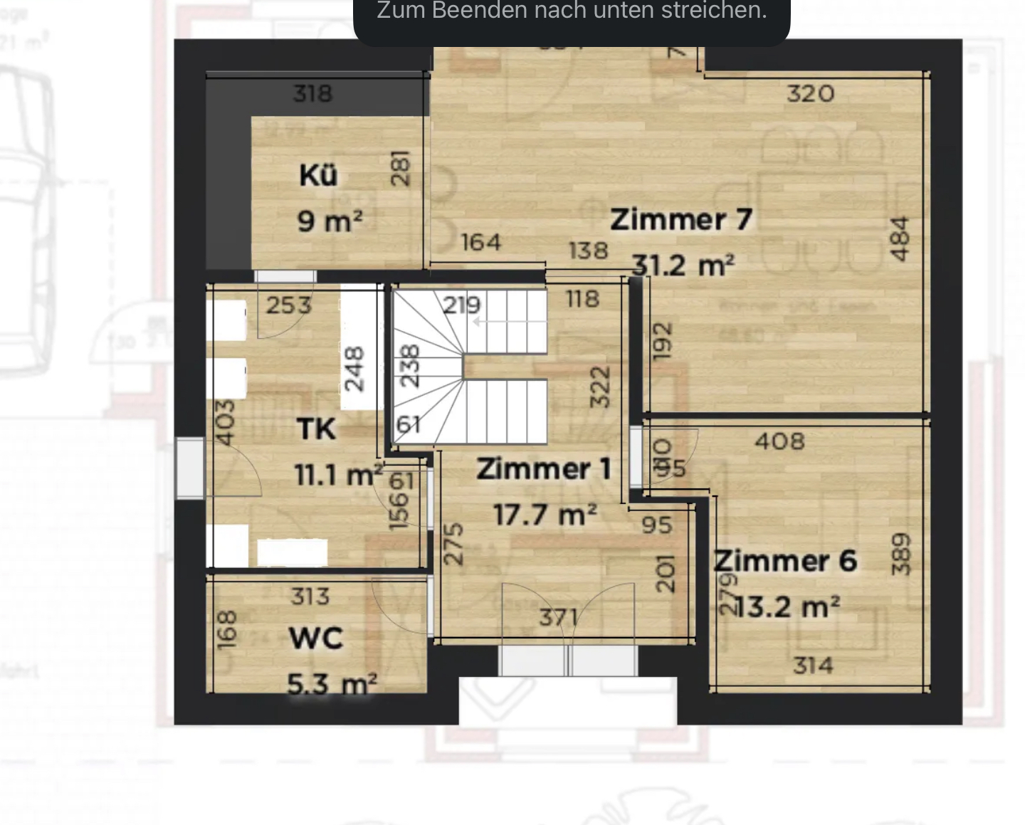

Synergie Architekt + Bauherr, 4. Entwurf jetzt
Ja, ganz schlechte Synergie, wenn man sich als Bauherr nicht führen lässt.
Mögliche Lösung: Küche nach hinten vergrößern
nein: vergrößern ist erst einmal nie die Lösung! Ein Entwurf bezieht sich von der Größe, Ausstattung und Stil auf Grundstück und dem genannten Budget. Insofern ist so etwas wie Vergrößern erst einmal nicht die Lösung.

Ich habe mal Deine Wunschskizze versucht, zu planen. Gast nach planrechts, Hauswirtschaftsraum statt Gast, zweite und dritte Tür rein. Erker planoben gelassen wegen der Tiefe des Essbereiches, Flurwände gerückt, damit eine Garderobe Platz hat, an der Treppe rumgezuppelt und was bekommt man raus? 95qm, aber kein gängiges OG und viel zu viel Flurfläche.
Dann wird es so gewesen sein, dass man den Allraum zu klein empfindet und ja an dem Hauswirtschaftsraum-Durchgang festhält und somit der TK planunten rechts nicht gewollt ist. Also zieht man das WZ in diese Ecke, macht dadurch aber das Haus noch größer, weil ja Hauswirtschaftsraum und Gast planlinks nicht beides Platz hat. Also verlegt man den Eingang nach planlinks und Gast nach planunten. So wird der Flur wie schon gesagt sehr lang und muss auch noch ne Biege machen. Alles das wird in Kauf genommen, damit der Hauswirtschaftsraum als Durchgang dienen kann. Dann wird die Küche noch etwas mit einem Erker ausgebeult, weil die 3 Meter Breite nicht mit Insel befriedigend ist.
Allerdings wandert die TK schon hinter die Garage, weil der eigentliche TK immer kleiner wird und die Schleusenfunktion so wichtig ist.
Hier hätte eigentlich ein normal schöner Hausentwurf Platz, der aber wahrscheinlich nicht den Wunsch des vielen Platzes zum Ausdruck bringt.
Ich empfehle einen Neustart und das Umdenken, dass man ohne Schleuse auch nicht verhungern wird.
Hier nochmal mein Disaster-Entwurf nach Deiner Skizze
Grundriss einer Wohnung: Küche, WC, Zimmer 1, Zimmer 6, Zimmer 7 und Treppenhaus.
Handgezeichnete Grundriss-Skizze einer Wohnung mit Esstisch, Stühlen, Sofa und Türen.
Wenn TV eh nicht so im Mittelpunkt steht und unter Berücksichtigung von
Ich finde das Essensgeruchproblem im Wohnraum ist marginal und vorübergehend. Wir haben einen völlig offenen Bereich, allerdings hier eine Ablufthaube. Die zieht so viel weg, dass sich eine Abtrennung praktisch erübrigt.
würde ich vor allem darüber nachdenken, den Sofa/TV-Bereich sinnvoll abzutrennen.
Denn nach dem Kochen steht das Essen und dann würde man ja eine Tür zwischen Kochen/Essen eh aufmachen und evtl. noch vorhandene Gerüche werden sich alleine durch dass Essen am Tisch auch in den Essbereich verteilen. Daher lieber den Versuch Sofa/TV richtig abzutrennen, schafft dann auch die Möglichkeit von Essen/Kochen den Terrassenzugang und damit Kinderüberwachung besser zu organisieren.
