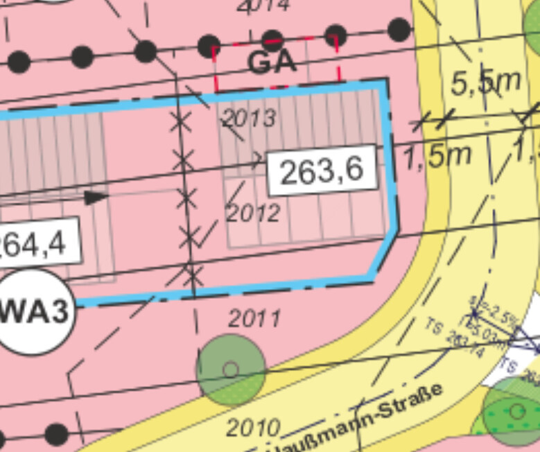

Größe des Grundstücks:
295m²
Hang: nein
Grundflächenzahl:0,4
Geschossflächenzahl: keine Vorgabe
Baufenster, Baulinie und -grenze:siehe Bebauungsplan
Randbebauung: nein
Anzahl Stellplatz: 2
Geschossigkeit:keine Vorgabe
Dachform: Satteldach
Stilrichtung: keine Vorgabe
Ausrichtung: First Ost - West
Maximale Höhen/Begrenzungen: STH 6,20m; SFH 10,20m
begrünte Garage/Carport

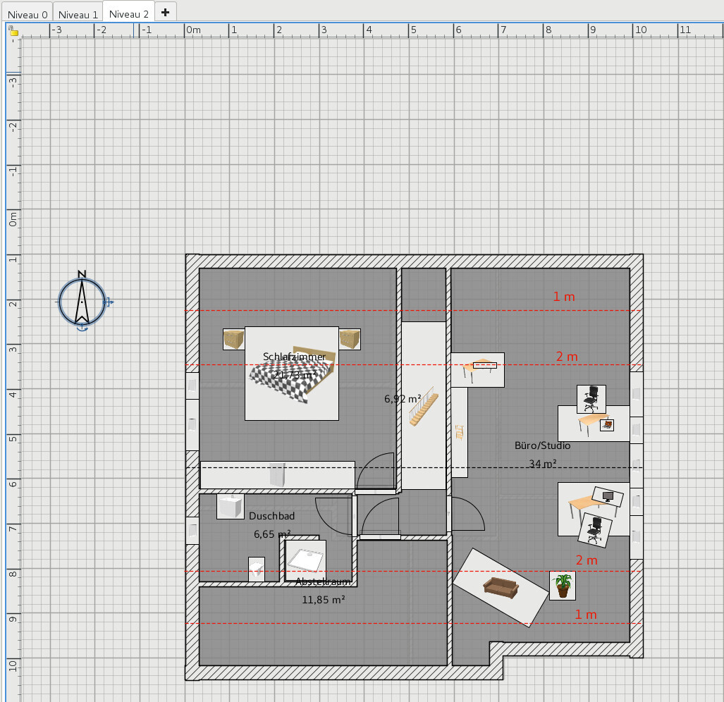

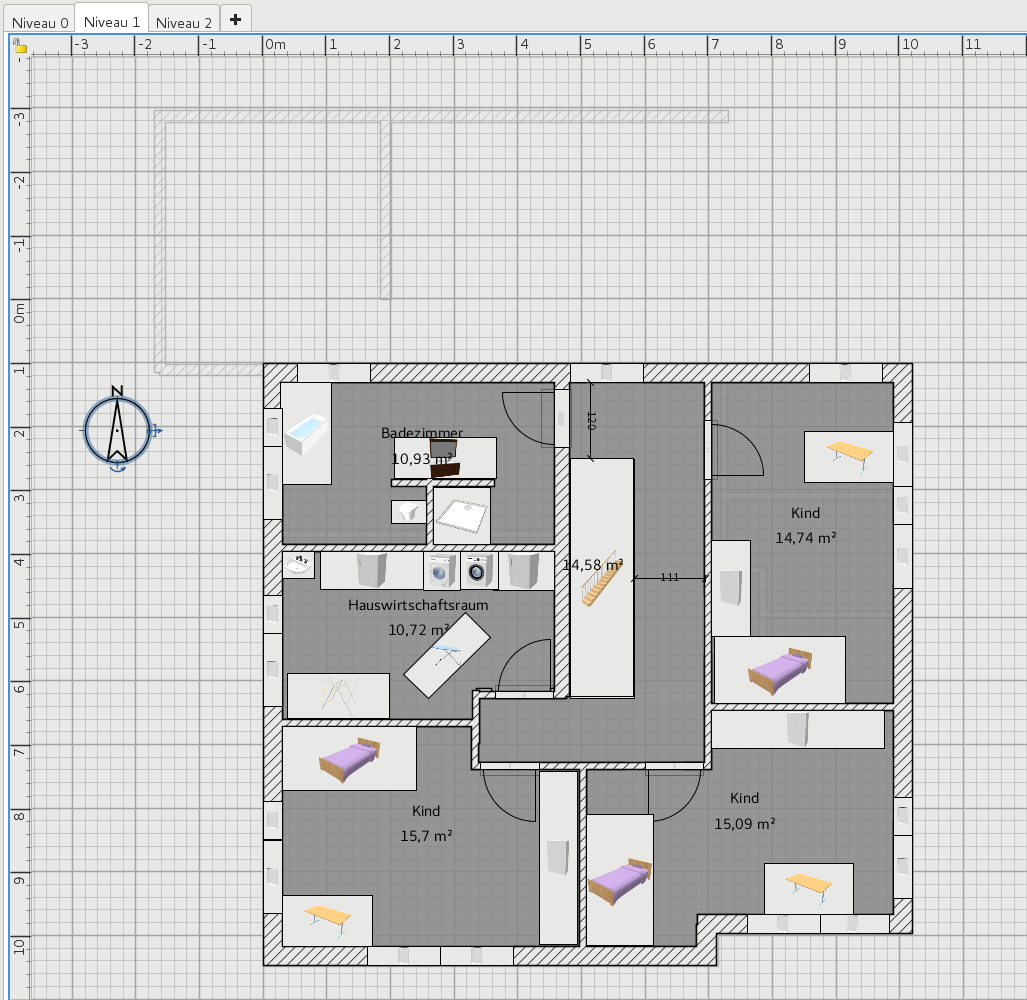

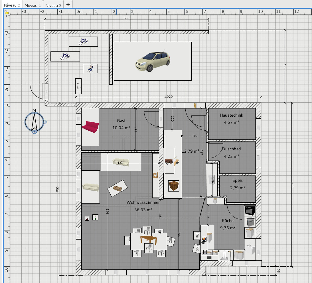

Im Wohn/Essbereich von Morgens bis Abends Sonne; Große Garderobe/Schuhschrank im Eingangsbereich; Trockenen Fußes vom Auto ins Haus; Fahrradzugriff auch bei Auto im Carport ohne Weg durch Garten; Stauraum für Kindersachen (nicht für ewig; nur für aktuell nicht benötigte Kleider, Spielsachen); Hauswirtschaftsraum mit genug Platz zum Wäschetrocknen (2 Wäscheständer o.Ä.);
Von wem stammt die Planung:
Planer eines Bauunternehmens
Was gefällt besonders? Warum? Alle Anforderungen erfüllt. Schöner Elternbereich im DG. Hauswirtschaftsraum im OG wo die Wäsche anfällt.
Was gefällt nicht? Warum? Großer Flur im OG → „Platzverschwendung?“; Bei offener Haustür Blick durchs Haus → „ungutes“ Gefühl der Frau im Haus;
Preisschätzung lt Architekt/Planer: 410k€
favorisierte Heiztechnik: Gas (Gas in Straße vorhanden) + solare TWE oder Luft-Wasser-Wärmepumpe
-könnt Ihr verzichten:
Gästezimmer; Dusche im EG
-könnt Ihr nicht verzichten: Büro;
Grundrissvorschlag durch uns mit Raumzuordnung zu Geschoss; Auf dieser Basis hat Planer Entwurf entwickelt. Dritte Iteration
Was ist die wichtigste/grundlegende Frage zum Grundriss in 130 Zeichen zusammengefasst
Ist eine andere Treppenform möglich, die den Flurbereich im OG verkleinert und im EG „verbessert“.
Im Zusammenhang mit wenig oder keinem Kniestock sehe ich keine traufwandnähere Treppe - es sei denn, sie verliefe zwischen OG und DG anders als zwischen EG und OG.
martin.hbf
03.01.18 18:26
Hallo 11ant,
verstehe. Bei unseren bisherigen Versuchen eine andere Treppenform zu realisieren sind wir zu keiner Lösung gekommen die auch unsere anderen Randbedingungen (Anzahl Zimmer OG; DG; Esszimmer nicht direkt an der Straße) erfüllt. Immerhin gibt es mit der geraden Treppe überhaupt eine Lösung
Dem Hinweis mit unterschiedlichen Treppenformen werden wir mal nachgehen.
03.01.18 19:56
Aber wohl nicht mit Erfolg, aus Gründen der Kopfhöhe wäre das nur auf solche Weisen machbar, für die eher mehr Fläche gebraucht würde - bzw. jedenfalls keine gespart.
