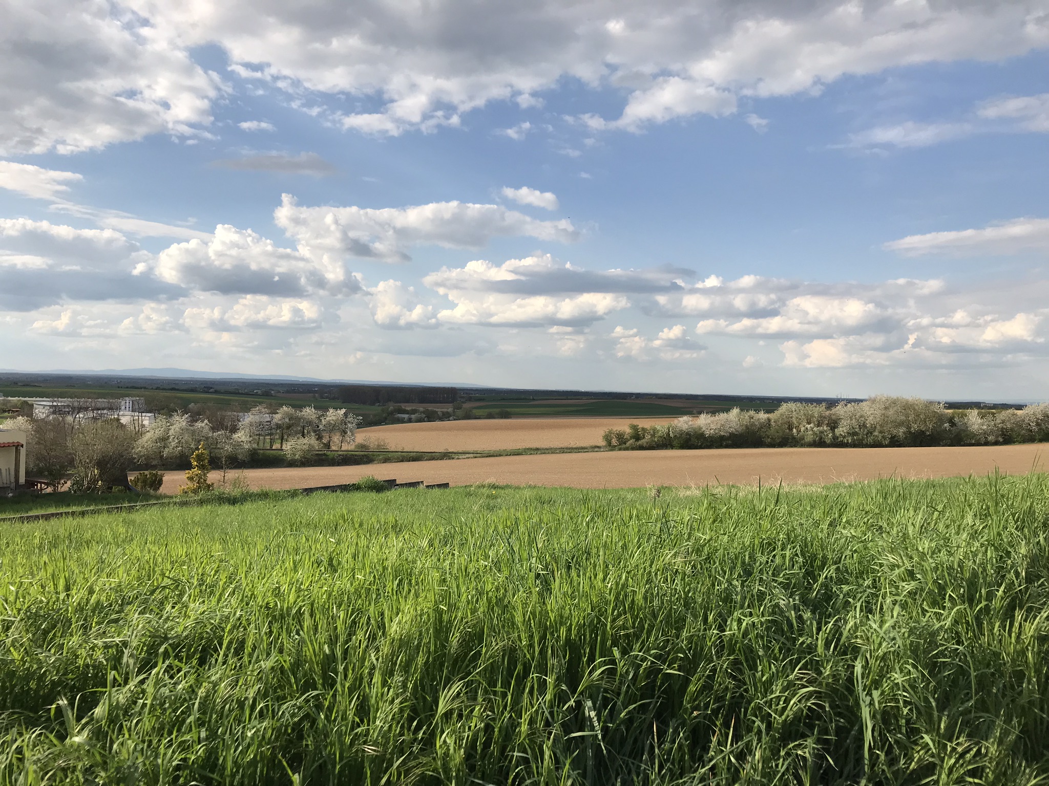

Ich muss ja sagen, die Aussicht macht mich jetzt schon ziemlich neugierig, wenn man dafür sein WZ in den Norden setzt. Können wir auch mal schauen (Foto)?

Hallo! Wir hatten gestern einen Termin beim Architekten! Ich melde mich die Tage mal mit ordentlichen Bildern vom Grundstück und dem neuen Plan! Splitlevel kommt eher nicht in Frage... Wollen ja alle Räume unten im eG weil wir denken im Alter eventuell die komplette Zeit auf einer Ebene zu verbringen...
Grünes Grasfeld im Vordergrund, braune Felder, blühende Obstbäume und Wolkenhimmel.

Wirklich hübsche Aussicht - aber wie sicher ist es, dass da in den nächsten 10 -20 Jahren nicht auch noch ein Baugebiet ausgewiesen wird?
Und dann? Keine Aussicht mehr bzw. eine auf die neuen Nachbardächer, dafür aber ein dunkles Wohnzimmer. Glückwunsch!
Mit sowas ist leider immer zu rechnen. Ich erinnere mich noch zu gut an eine Bekannte meiner Mutter, die uns damals stolz ihr neues Haus mit der (zugegebenermaßen) phänomenalen Aussicht aus dem Wohnzimmer präsentierte und auf die Bemerkung meiner Mutter, wie schade es sei, wenn jetzt davor gebaut werden würde, voller Überzeugung antwortete: " Da wird nichts mehr hin gebaut, hat der Bürgermeister zugesagt!"
Drei Bürgermeister später befindet sich dieses Haus nun in Reihe 7 oder 8, die Aussicht sieht man noch auf alten Fotos...
Lessons learned: Baut so, dass das Haus auch ohne Aussicht funktioniert. Eine schöne Aussicht ist ein nettes add on, aber sollte nicht Dreh- und Angelpunkt der Planung sein. Für die wenigstens Grundstücke ist sie leider für die Ewigkeit gesichert.
