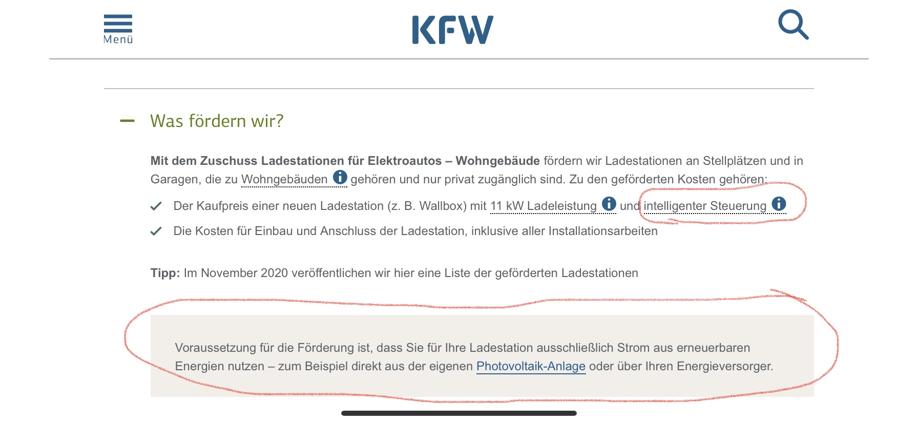

Ich habe mir nochmal die Dokumente der KFW durchgelesen...
Was muss ich unter diesen Punkten verstehen?
-MUSS die Wallbox Steuerbar sein?! Dann wird der Preis natürlich viel höher als bei einer „dummen“ Wallbox...
-Muss ich einen Stromvertrag vorlegen, der beweist das ich Ökostrom beziehe? (Das tue ich nämlich nicht... )

Beide Fragen sind mir einem "Ja" zu beantworten. Sonst bräuchte die KfW ja auch nicht die Bedingungen so aufzeigen.

Sehe ich auch so. Steht auch so online überall. Bzgl. der intelligenten Steuerung mach ich mir auch keine Gedanken. Es wird eine Liste von förderfähigen Wallboxen geben. Einfach danach richten. Photovoltaik ist vorhanden, von daher gibt es mal ne Typ2 Wallbox für umme Von der KfW
