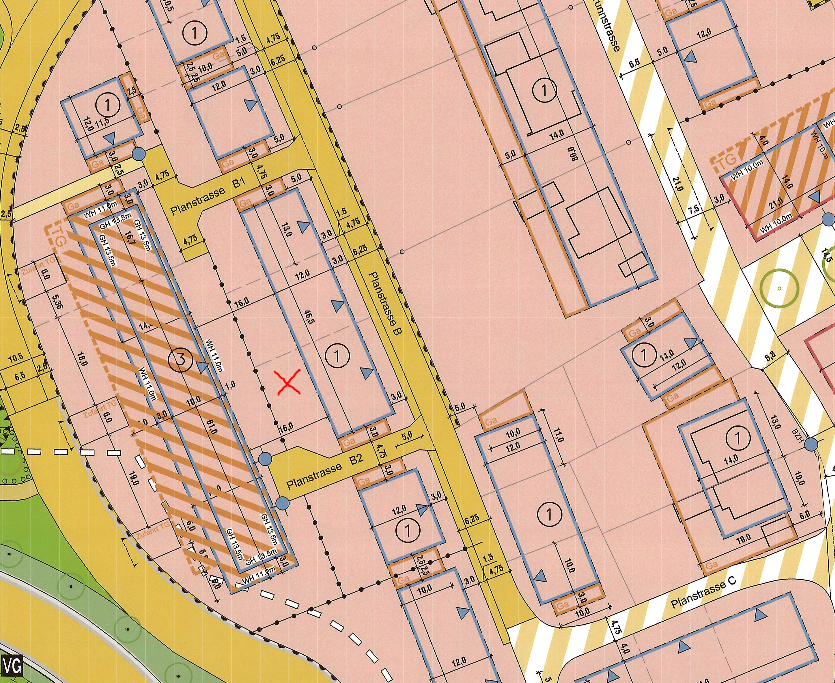

endlich dürfen auch wir unsere ersten Planungsstände zur Diskussion darstellen. Wir sind jedoch erst in der Konzeptionsphase, weil es für uns erst mal darum ging ob das Grundstück für unsere Vorstellungen überhaupt geeignet ist. Deshalb ist auch noch kein Vertrag unterschrieben. Wir wollen aber auf jeden Fall weiter mit dem Architekten zusammen arbeiten. Der Grund der "Voruntersuchung" mit Architekt war, dass es beim Grundstück ein paar Einschränkungen gibt, die bei der Planung zu berücksichtigen sind und für den ein oder anderen sicherlich ein Hindernisgrund beim Kauf gewesen wären. Das sind:
- die große Zeilenbebauung im Westen mit vorgegebenen Gebäudehöhen von 10,5 m für die Vollgeschosse und 13,5 m für das abschließnede Staffelgeschoss. Die Höhen sind in jedem Fall zwingend einzuhalten. Abstand von Hauskante zu unserer Hauskante sind 16m
- und das es sich um ein Hanggrundstück mit 3 m Schrägneigung von SW nach N handelt.

Größe des Grundstücks: 502 qm²
Hang: Ja, Schrägneigung. Ca. 3 m Höhenunterschied von Süd-West nach Norden

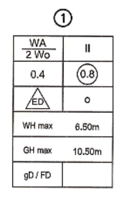

Grundflächenzahl: 0,4
Geschossflächenzahl: 0,8

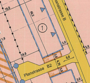

Baufenster, Baulinie und -grenze: Siehe Ausschnitt Bebauungsplan (Karte genordet!)
Anzahl Stellplatz: 1,5 pro Wohneinheit
maximal mögliche Wohneinheiten: 2
Geschossigkeit: 2 Vollgeschosse zulässig, Staffelgeschoss unzulässig
Dachform: geneigtes Dach und Flachdach zulässig
Ausrichtung: keine Vorgaben
Maximale Höhen/Begrenzungen: Wohnhaushöhe Max. 6,5 m und Max. 10,5 m Gebäudehöhe gemessen ab OK Erschließungsstraße im Nord-Osten
weitere Vorgaben: Garagen/Carports nur innerhalb des Baufensters oder den dafür gelb gekennzeichneten Flächen zulässig

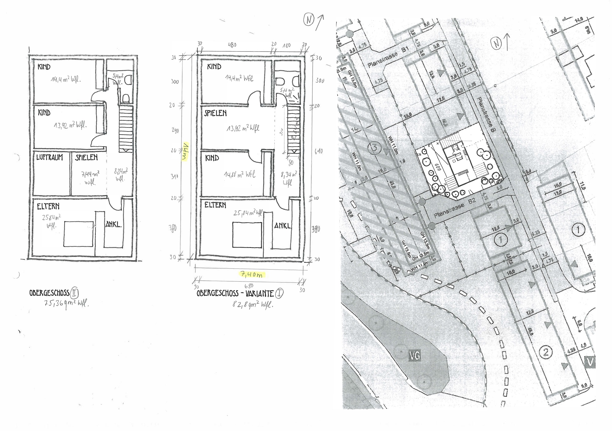

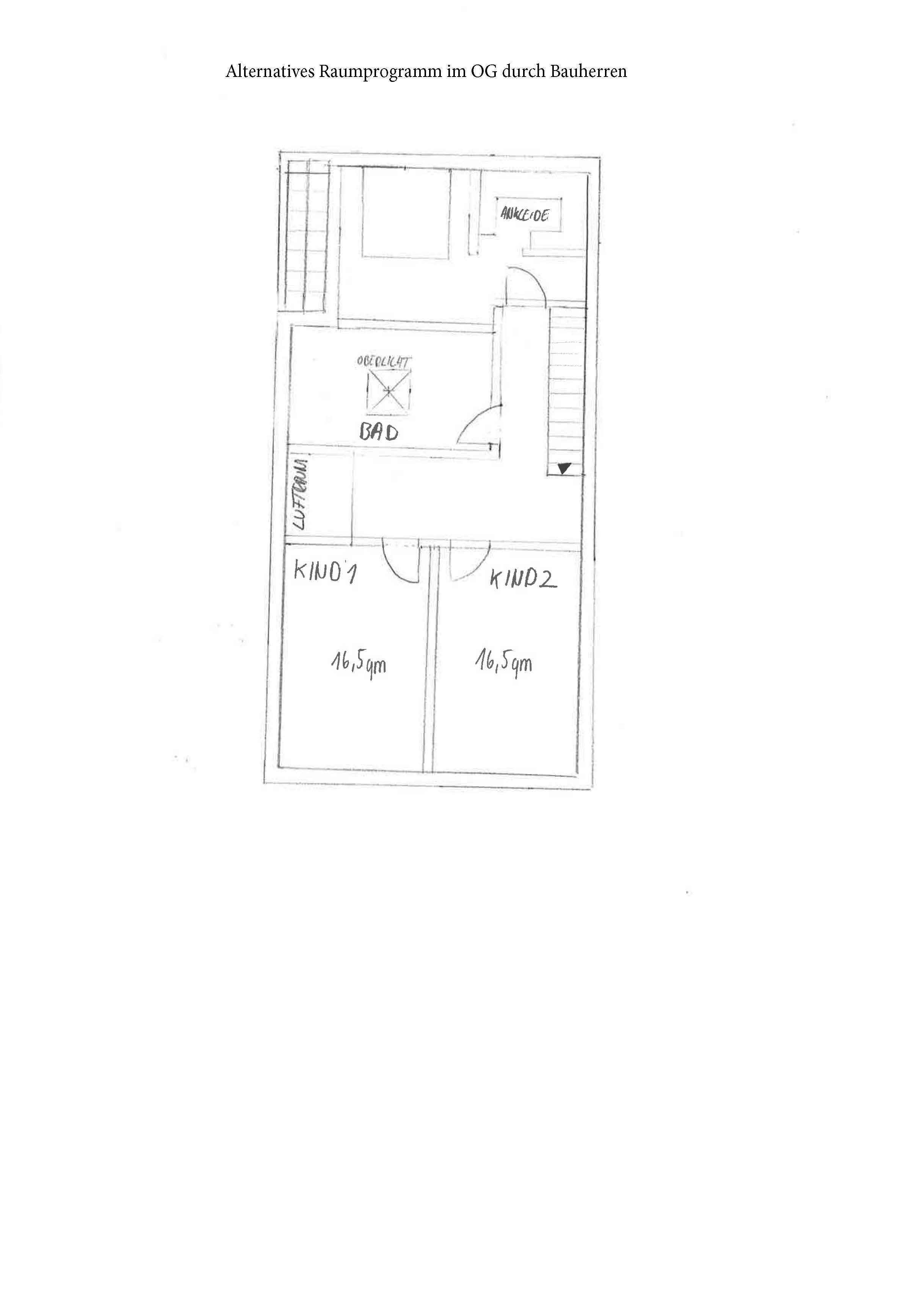

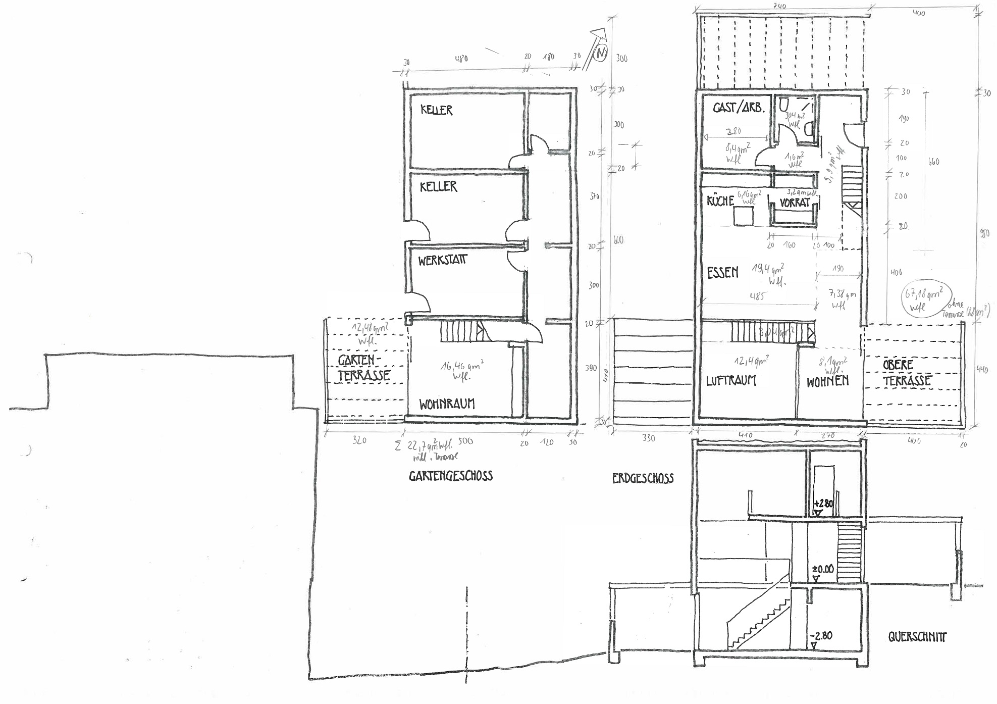

Von wem stammt die Planung: Konzeption vom Architekten und alternative Versionen des Raumprogramms durch uns.
Was gefällt besonders? Warum? Splitt-Level und Luftraum das die Idee widerspigelt, dass man mit dem Gelände baut und durch zwei Terrassen die durch Pergolas geschützter sind Zugang zu oben und unten hat. Außerdem gefällt uns, dass man rundum das Haus hat die Möglichkeit sich zu bewegen. Der Luftraum macht es locker und schafft außerdem eine weitere durchgehende Sichtachse nach oben das bspw. auch mit einem Oberlicht abgeschlossen werden könnte. Die Kubatur wurde bewusst an den westlichen Rand des Baufensters platziert, auch wenn man so näher an die Zeilenbebauung kommt um im Osten eine geschützere Terrasse zu ermöglichen. Denn im Osten gibt es nur Gartengrundstücke und eine schmale Erschließungsstraße die nicht den Zweck als Haupterschließung vorssieht.
Was gefällt nicht? Warum? Raumprogramm: Grundsätzlich zu kleine und schwierig zu nutzende Raumaufteilung. Das Splitt-Level wollen wir ungern aufgeben, da es die Idee trägt das Gelände mitzunehmen und so der Zugang unten und oben gegeben ist. Auf der anderen Seite frisst das Platz und Funktionalität. Gleiches gilt für einen möglichen Luftraum oben. Außerdem sind uns grundsätzlich die Räume bisher zu klein. Dafür das doch einiges an Fläche zur Verfügung stehen sollte bei 170 qm².

Wir möchten natürlich ehrliche Meinungen zu unserem Projekt, um Anreize zu bekommen was man unbedingt bedenken sollte und vor allem auch besser lösen könnte. Vor allem im Bezug auf das Raumprogramm und die Aufteilung fällt es uns aktuell noch schwer zu beurteilen wie die Größen ausfallen etc. Da fällt uns aktuell die Idee wie man was besser machen könnte um nicht von der eigentlichen Grundidee abzukommen.
