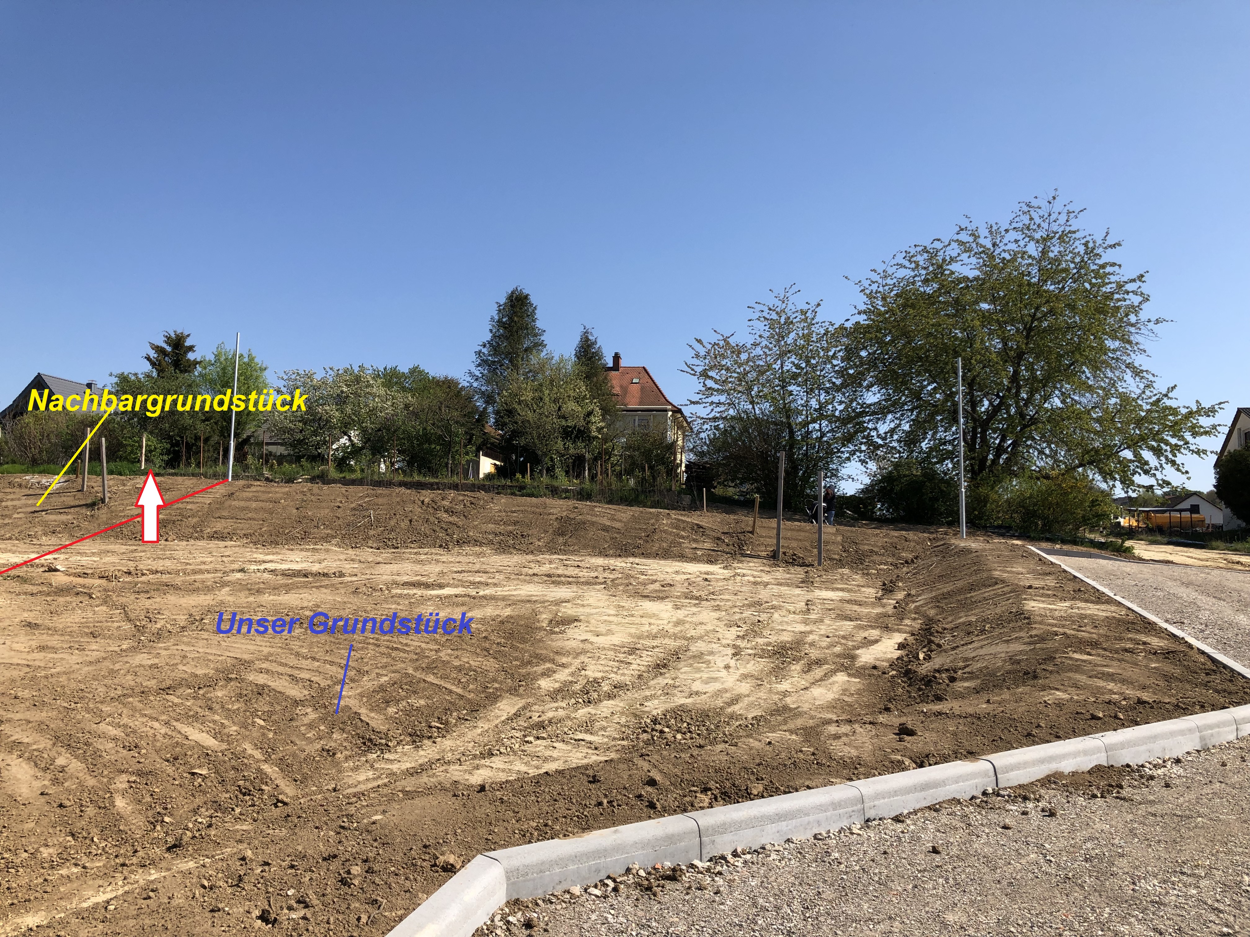

es gibt zwar noch keine Neuigkeiten bei dem Entwurf, aber wir haben jetzt die Kontaktdaten des unmittelbaren Nachbarn bekommen. Es hat sich herausgestellt das es einer derjenigen Eigentümer ist die von vornherein hier Land hatten und dementsprechend keine Bauverpflichtung haben.
Nach einem Telefonat mit dem Eigentümer steht auch fest, dass aktuell erst mal nicht geplant ist zu bauen. Vielleicht die Söhne. Der zeitliche Horizont ist aber absolut unklar. Die Geländeverhältnisse machen eine Absprache m.E. eigentlich schon erforderlich. Wir planen ja an dem vorderen Grundstücksteil an der östlichen Straßenkante aufzufüllen um vor dem Haus eine Terrassenfläche schaffen zu können (siehe Entwurf).
So wie ich es verstanden habe, überschneiden sich auch unsere Vorstellungen was die grundsätzliche Modellierung angeht. Nur wenn erst mal auf dem Baugrundstück neben uns nichts passiert und auch nichts aufgeschüttet wird, müssten wir ja erst mal die Böschungssicherung übernehmen bzw. im Zweifel auch abstützen.
Kann mir jemand sagen wie hier die Baurechtlichen Verhältnisse auf der Grenze sind bzw. mit welcher Basis man in ein zweites Gespräch mit dem Eigentümer gehen sollte? Kann ich auch den Vorschlag einbringen, sofern sich wie gesagt die grundsätzliche Meinung zur Modellierung überschneidet, ob der andere Eigentümer nicht auch schon auffüllen lässt obwohl er noch nicht abschätzen kann wann er baut?
Anbei ein Bild, dass die Grundstücksgrenze und die Höhenverhältnisse an der Vorderkante die ich meine zeigen.
