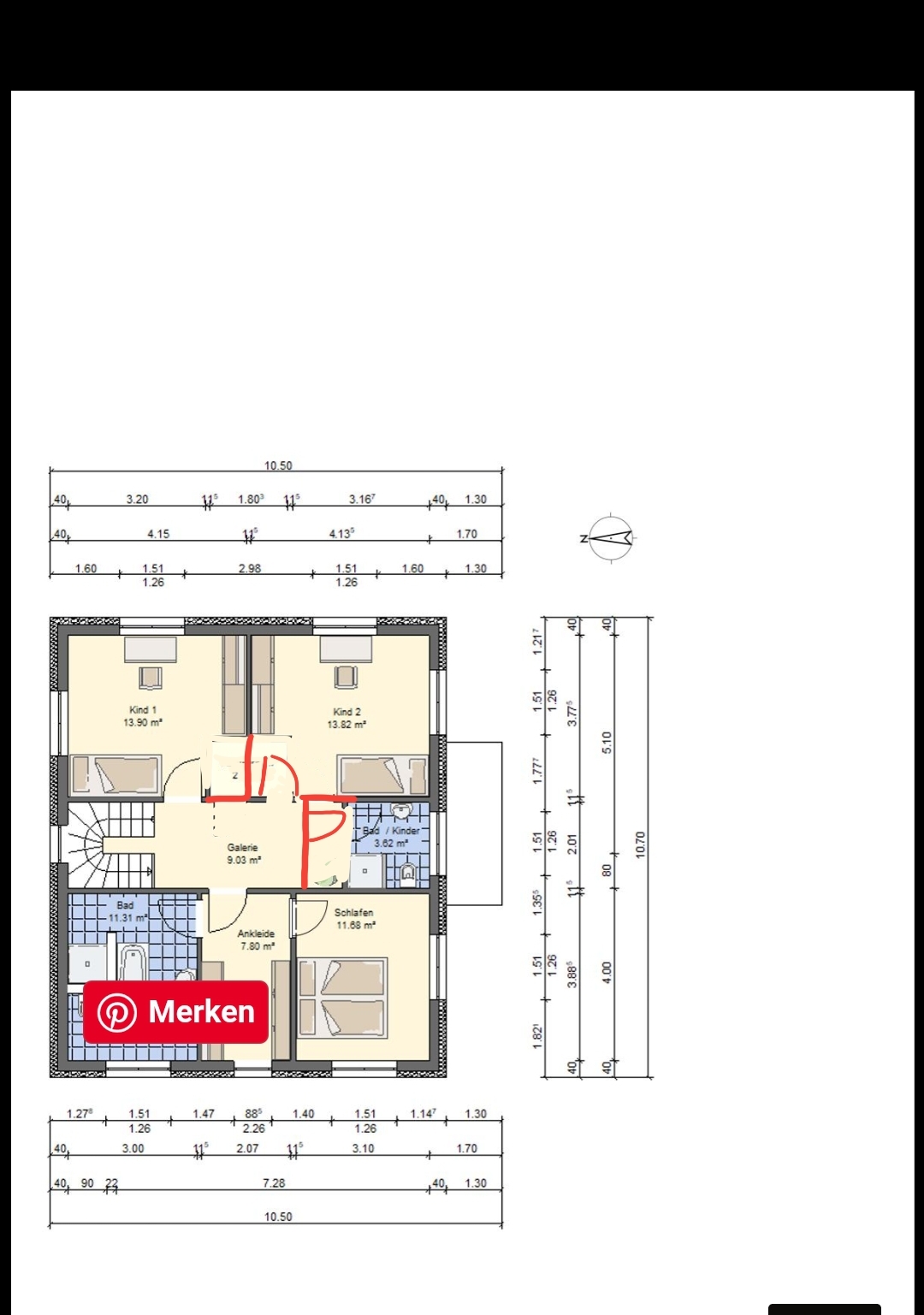

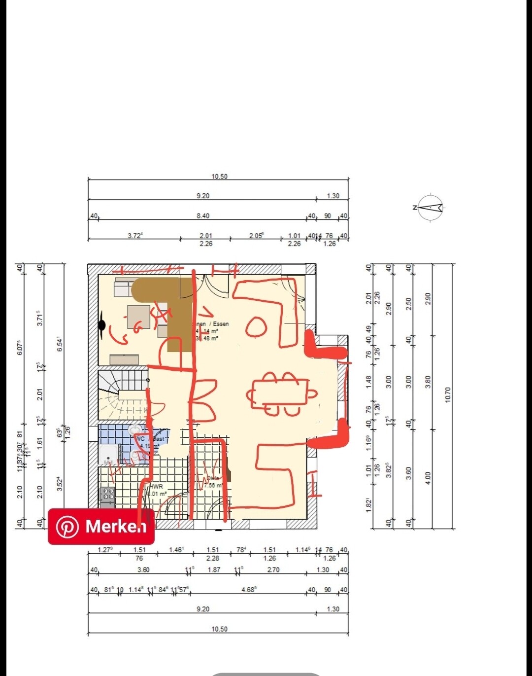

Vielleicht wäre es so eine Idee? Müsste natürlich ordentlich gezeichnet werden, dann sieht man erst ob es funktioniert. Unter der Treppe könnte man wunderbar einen geschlossenen Raum für Schuhe, Jacken, Getränke etc. einplanen.
Grundriss einer Wohnung mit Küche, Essbereich und Treppe; rote Markierungen.
Grundriss eines Obergeschosses mit zwei Kinderzimmern, Schlafen, Ankleide, Bad, Galerie; rote Linien

Danke für all die Kritik + Hinweise.
Wir werden vieles nochmal neu denken. Ich melde mich dann wieder zurück, das wird aber voraussichtlich frühestens nächstes Wochenende.
