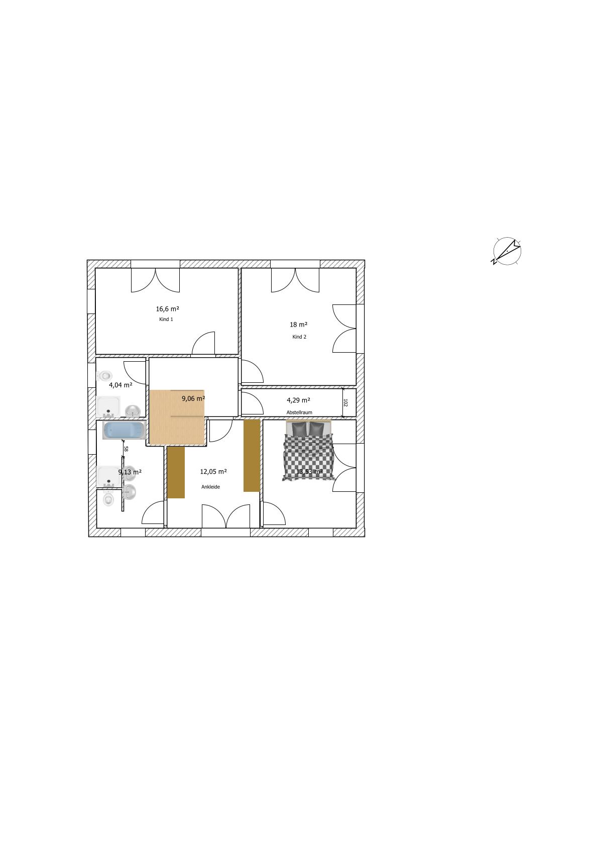

Das ist echt ärgerlich wenn man sich über seinen Grundrissentwurf freut, dann einen "negativen" Kommentar bekommt und dem dann auch noch zustimmen muss ;)
Also bezüglich Treppe, Flur + Kinderzimmer gebe ich dir Recht.
Da habe ich auch nochmal ein bisschen geschoben, Flur oben und unten kleiner gemacht und viel Raum für die anderen Zimmer gewonnen.

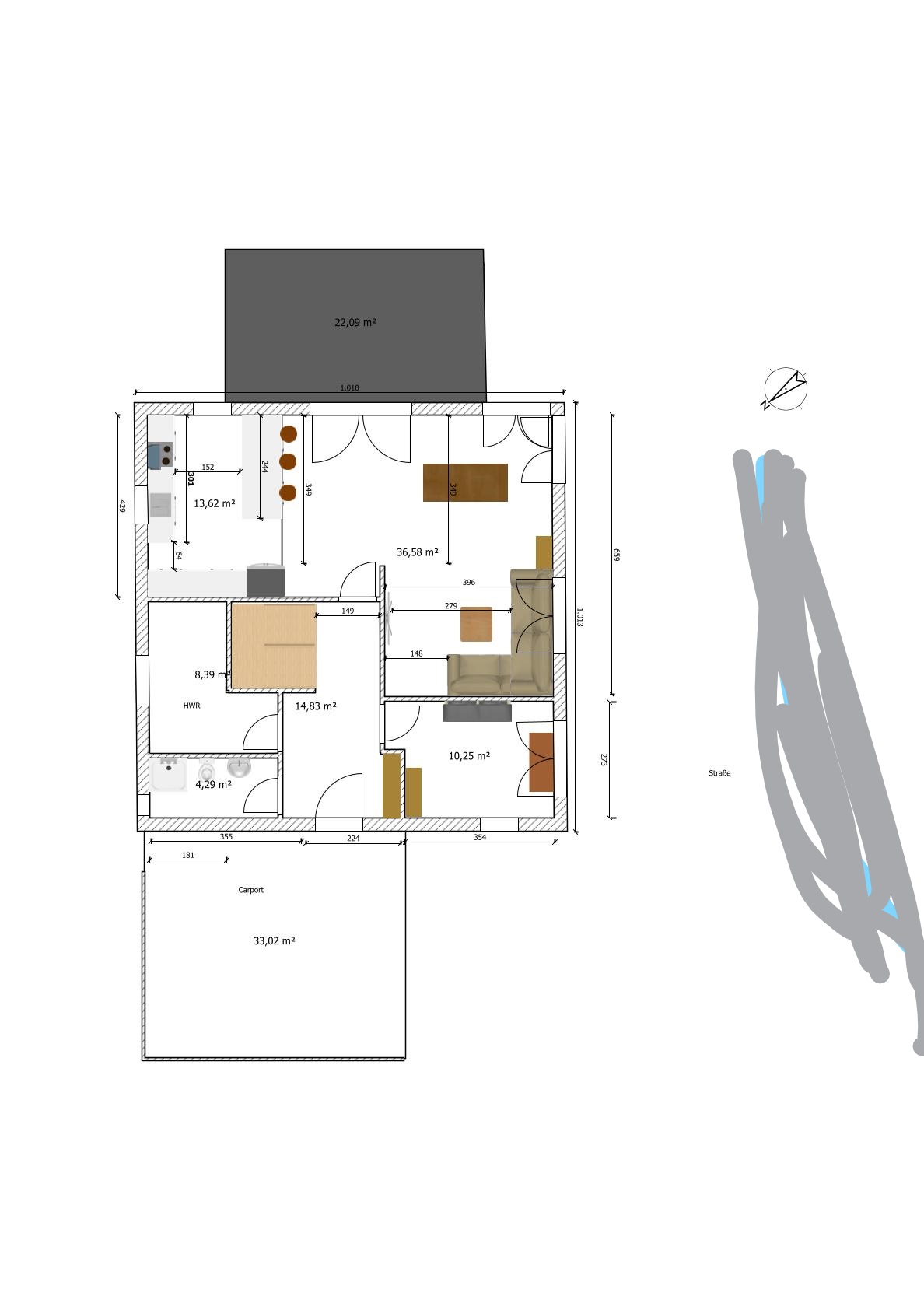

Die Küche möchte ich aber nicht verschieben. Ich koche gern und bin viel in der Küche, da möchte ich gern in den Garten und nicht auf die Straße schauen. Und die Küche werden wir auch mehr als das Büro/Gästezimmer nutzen. Mag sein, dass dein Vorschlag vom Licht noch etwas besser ist, aber ganz so dramatisch sollte meine Idee auch nicht sein?

bzw WZ dort, wo Büro ist und Büro dort, wo Küche ist.
Kannst Du doch - Küche am Garten, WZ in bester Abendlage :) Dann kommst Du auch ohne merkwürdigen Wandstummel im Essbereich aus, den man gefühlt jeden Tag mit dem linken Ellenbogen mitnimmt.
Ich kann leider keinen großen Gewinn im OG sehen, das ist eher mal so ein planloses Hingeschiebe, wenn ich mir Abstellraum und Ankleide anschaue. Das eine ist kaum nutzbar, der andere ist reine Platzverschwendung.
Warum sucht Ihr Euch nicht ein Typenhaus eines GUs aus? Ihr habt ja nun keine großartig abwegige Ansprüche- da findet sich immer was.
Die Außenmaße betragen jetzt 10,10m x 10,10m.
Das bedeutet: quadratisch.
Die Fenster müssen noch etwas exakter und symmetrischer ausgerichtet werden,
Nein.
Du hattest vorher schon ein ungünstiges Verhältnis von vielen Räumen auf wenig Fläche - das hast nicht nur nicht verbessert, sondern durch die Quadratisierung noch verschärft. Diese Maßnahme führt stets zu Tetris und schlauchigen "Querschnitten". Allein die Quadratisierung führt zu einem Flächenmehrbedarf von pauschal gepeilt zehn Prozent - zumindest entsprechend "abgezinst" hast Du das Haus also kleiner gemacht, ohne die zu bauende und zu zahlende Fläche zu verringern. Symmetrie führt zu einem vergleichbaren Aufschlag; und sie ist "Ästhetik für Proportionslegastheniker". Ich würde sagen, den Schuß nach hinten hast Du bis jetzt schon mit ordentlich Schmackes gegen die Latte geknallt. Das nun noch mit Symmetrie nachzuwürzen, würde die versalzene Suppe perfekt machen.

Mich würde stören, dass die Kids zum baden durch die Ankleide müssen. Ich stell mir grad den Teenie-Sohn vor, der mit der Freundin in die Wanne möchte, während Mutti nackt in der Ankleide steht ;).

Ob das so realistisch ist, lasse ich mal dahingestellt, aber dieser Grundriss gehört wohl eher in die Tonne als zurück aufs Zeichenbrett. Man schaue sich allein mal die Ankleide an: Gut zwölf (!) Quadratmeter Fläche, und die Nutzung beschränkt sich auf magere vier (?) Meter Schranklänge. Wir haben aktuell knapp sieben Quadratmeter Fläche und können darin aber acht Meter Schrank nutzen, und das sogar bei Tageslicht. Der Entwurf ist einfach nicht in der Liga, in der zehn Quadratmeter hier oder da zusätzlich im Grundrauschen untergehen.
Ach, wenn Mann ganz nackt ist, ist das die einzige Situation, wo Mutti einem ganz sicher nicht den Kragen zurechtzupfen kann. Und wenn sie auch nackt ist, kann sie kein Taschentuch anspucken, um einem den Lippenstift von der Freundin von der Wange zu wischen. Also alles im grünen Bereich :)
