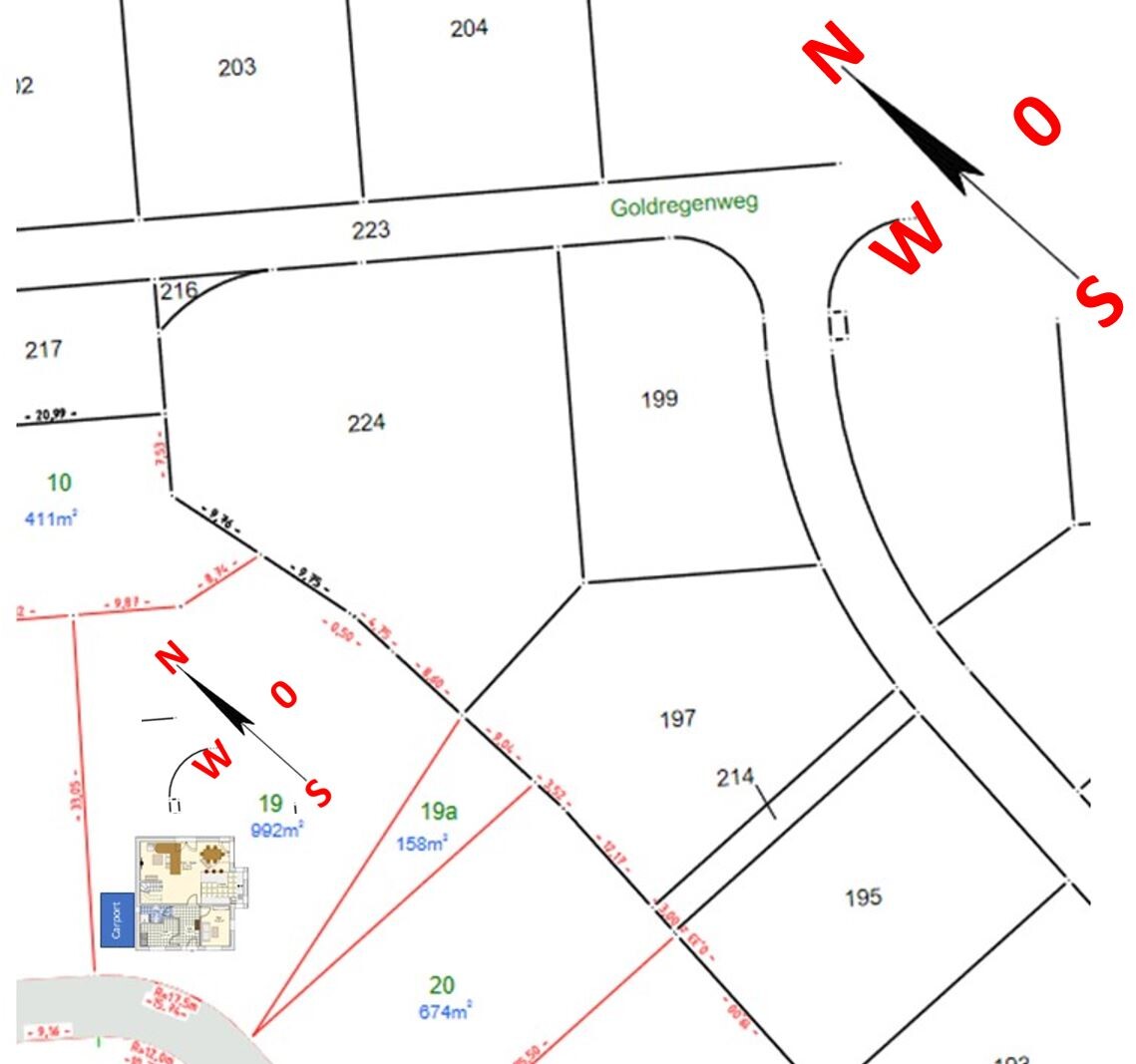

Aber ich glaube du hast auf den Grundrissen den Nord-Pfeil rechts oben übersehen? Hauswirtschaftsraum liegt doch im Nordosten und nicht Südwesten? Ich habe die Grundrisse nochmal mit aktualisiertem Nord-Pfeil gemäß Positionierung 1 angehängt.
Nee, da verwechselst du offensichtlich OST mit WEST!? :)
Wie YPG schon schrieb, Hauswirtschaftsraum liegt dem Plan nach im Westen und das WZ im Norden :( ....
RomeoZwo
RomeoZwo
Ein Nordpfeil zeigt nach Norden ...
Lageplan eines Grundstücks mit Parzellen, Straßennamen und Nordpfeil

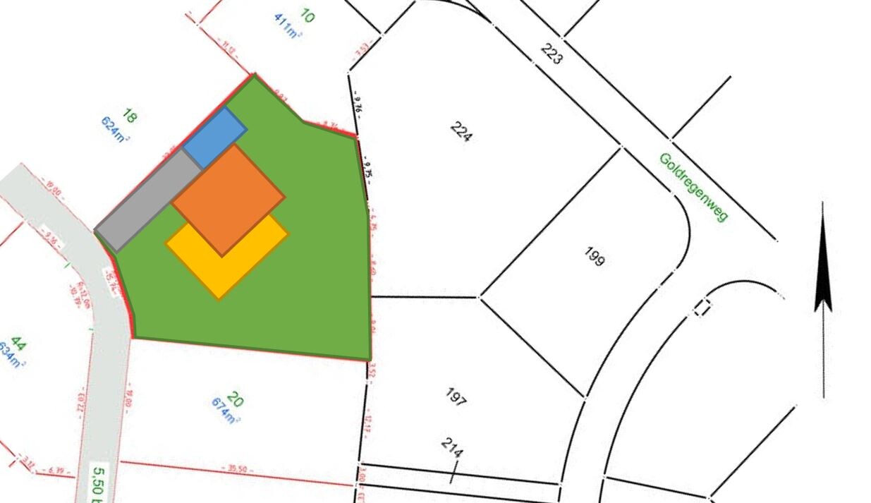

Hier mal im Flurplan die Himmelsrichtungen dargestellt.
Die Westseite (Abendsonne) wird mit Carport und Hauswirtschaftsraum zugestellt.
Wenn der Carport nicht direkt am Haus sein muss, würde ich den evtl. sogar an die Grenze nach Süden stellen. Mittags (Süden) steht die Sonne so hoch, dass der Carport kaum verschatten dürfte.
RomeoZwo
RomeoZwo
Von der Hausanordnung vielleicht etwa so in diese Richtung (jetzt doch ohne Carport im Süden, wird da zu eng).
Und dann natürlich den Hauswirtschaftsraum oben ins Eck.
Lageplan: grüne Parzelle mit farbigen Gebäuden (blau, grau, orange, gelb) nahe Goldregenweg.

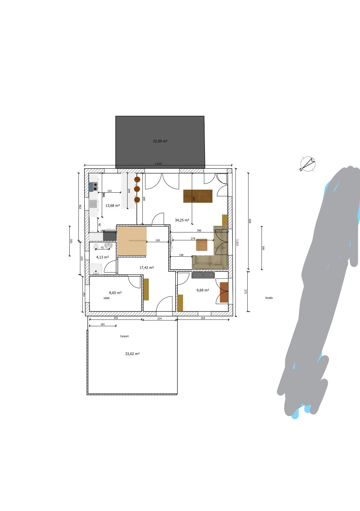

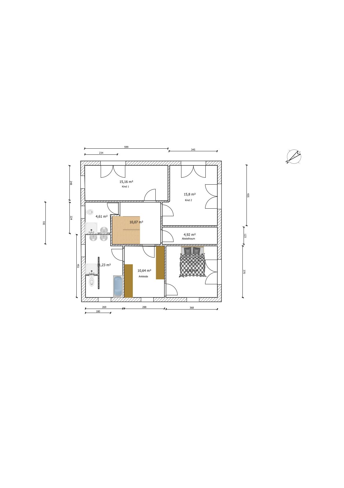

Danke nochmal für all eure bisherigen Antworten.
Nach sehr vielen neuen Versuchen bin ich jetzt bei folgender neuen Idee angekommen.
Die Außenmaße betragen jetzt 10,10m x 10,10m.
Die Straße ist in grau dargestellt.
Carport und Terrasse sind größentechnisch noch nicht exakt, sondern sollen nur erstmal zeigen wo sie hin sollen.
Zur Diele: hier soll auch der Raum unter der Treppe mitgenutzt werden.
Die Fenster sind teilweise mit Öffnungsdarstellung, teilweise ohne dargestellt, davon bitte nicht verwirren lassen. Die Fenster müssen noch etwas exakter und symmetrischer ausgerichtet werden, aber ich habe das Gefühl, dass es in die richtige Richtung geht.
Ich komme jetzt auf 174 m² Grundfläche, die reine Wohnfläche wird nach Abzug der Treppe und korrekten Wandstärken etc. wohl noch etwas darunter liegen.
Was sagt ihr zu:
- Raumaufteilung/-verteilung/-größe?
- Ausrichtung in Bezug auf Himmelsrichtungen?
Außerdem bin ich zu allen Hinweisen in Bezug auf Fenster dankbar (Größe, Anordnung, Form, Symmetrie etc...)

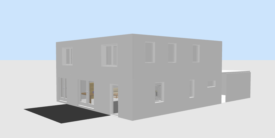

(Auf das Haus soll noch ein richtiges Dach, das kann die Software aber nicht)
Grundriss eines Wohnhauses mit zwei Kinderzimmern, Schlafzimmer, Ankleide, Abstellraum und Bad.
Grundriss eines Hauses mit mehreren Zimmern, Wohnzimmer, Küche, Bad und Garage.
3D-Modell eines zweistöckigen grauen Hauses mit Carport an der Seite und großen Fenstern
Modernes graues zweistöckiges Haus mit großen Fenstern, Eingang und Einfahrt.
Ich denke die ganze Zeit, während ich das EG betrachte: die Treppe gehört DORT nicht hin. Was sollen diese Extraflure? Das macht man, wenn man wegen eines Mist-Grundstückes einen Salto und zig Pirouetten drehen muss.
Ich würde eh Büro und Küche tauschen, bzw WZ dort, wo Büro ist und Büro dort, wo Küche ist.
Dann sehe ich das OG und das Dilemma mit dem Reihenhaus-Kinderzimmer. Das muss ja wohl wirklcih nicht sein. Daran sieht man: die Treppe ist willkürlich platziert.
